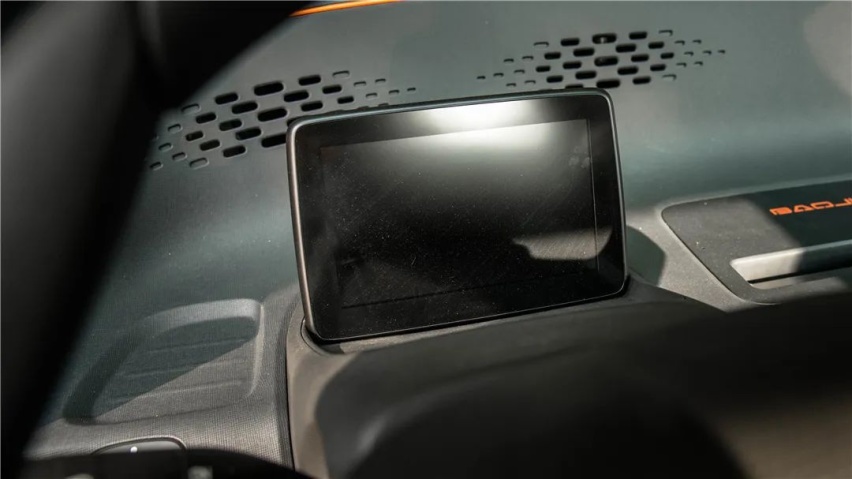

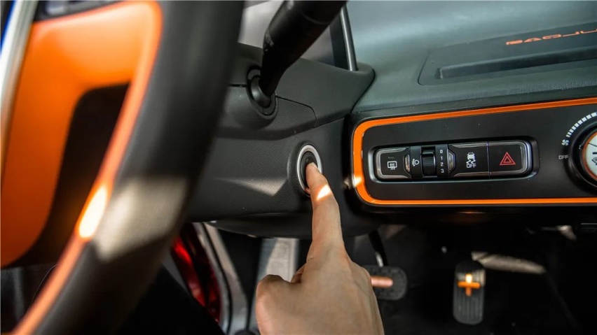

疫情期间,大多数人跟我们一样,车放一个月都没动过,我们公司里唯一的纯电动车——宝骏E100,也停在原地一个多月没动。最近,当我们准备把它开出去的时候,它居然“打不着火”了。严格来说,应该叫电源无法启动,不但遥控钥匙没办法解锁,连仪表盘也没任何反应。
但我们非常确定,放假之前宝骏E100还有一定的电量,理论上不至于无法启动。于是,我们装作老司机一样——打开前舱盖,一看发现,它也跟传统燃油车一样装有一块普通的蓄电池。凭我们对燃油车的经验猜测,蓄电池可能亏电了。
抱着试一试的心态,我们连忙找来搭电用的应急启动电源,像往常燃油车搭电一样,黑线接负极,红线接正极,电源打开,车终于顺利启动了。

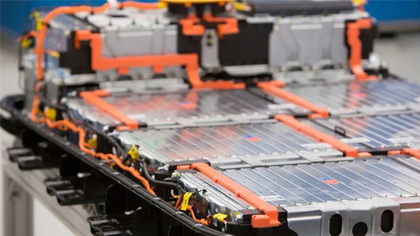

事实上,目前绝大部分的纯电动车都配备高压和低压两套电气系统,哪怕被人们看作纯电动车“标杆”的特斯拉也不例外。高压电气系统主要负责给电机等大功率用电设备进行供电,需要280V-400V,甚至更高的电压,电能来源自然就是动力电池,这一部分我们可以看作为强电系统。
