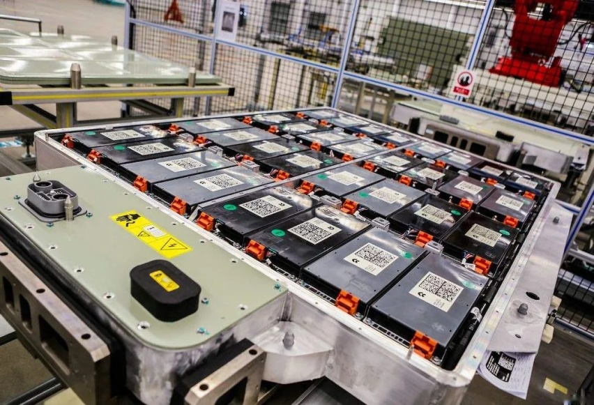

因为受限于电芯的设计能力以及生产制造水平,目前汽车动力电池常规的做法是:单个电芯组成模组,模组内通过复杂的线路设计和管理系统等等硬件组装成动力电池包,电池包再作为一个整体给电动汽车供电。所以当你打开动力电池包时,就能看到像工具箱一样大小的模组,再拆开模组,你看到的就是或长方体或圆柱体的像乐高长积木一样的电芯。
蔚来ES8动力电池包

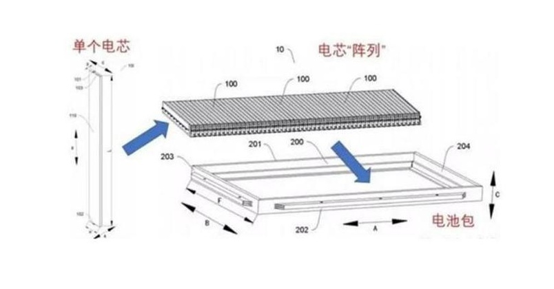

对比之下,其实光看图片就能知道刀片电池这个命名是怎么来的:这组有些像暖气片的电池包中一道道平行排列的玩意儿就是“刀片电池”本尊了。根据目前公开的专利信息,刀片电池电芯的最长长度可达2米,厚度却只有13.5毫米,拿在手上就是妥妥的刀片感。
比亚迪“刀片电池”就是它了
对于整个电池包而言,刀片电池电芯与电池包一体化设计取消了模组,直接省去了大量的线束和各种管理硬件,电池包内部的空间利用得到了提升,能量体积比能量密度也随之提升。你能用同样的空间储存下更多的电池,从而拥有更多的电力,作用在车上的直接结果就是你能达成更长的行驶里程。

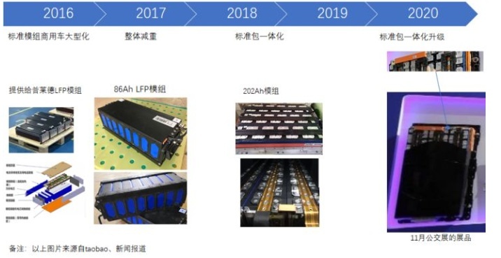

比如直接竞争对手宁德时代,它在2019年就发布了CTP技术,该技术与刀片电池技术十分类似,也是通过改变电池结构的方式提升安全性及能量密度。2月份,特斯拉与宁德时代围绕采购CTP磷酸铁锂“无钴电池”合作曝光更是直接带动了A股市场多支涉及磷酸铁锂概念的个股涨停。

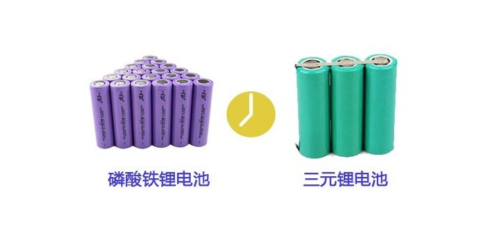

没错,刀片电池仅仅是对制作工艺的提升,它用的材料,还是比亚迪一直坚守的“落伍”的磷酸铁锂。
在中国汽车市场,电动汽车的销量受政策影响非常明显,随着政策越发向长续航车型的倾斜,三元锂电池凭借自身能量密度的绝对优势和产能逐渐成为了动力电池材料的主流,在部分媒体和专业人士看来磷酸铁锂早就落伍了。但比亚迪以磷酸铁锂技术起家,还未放弃对其潜力的发掘。

电动车发展前期,消费者对一辆电动车的评价体系和标准非常模糊,续航能力几乎就是他们衡量一辆电动车实力的唯一标准,而三元锂电池相较磷酸铁锂电池的能量密度更高,搭载它的电动车更容易做到长续航,因此也就成为了众多新能源车企的不二之选。

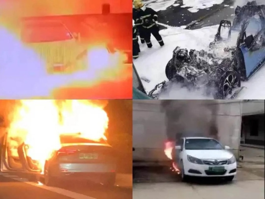

但这三种手段都会导致一个严重的风险隐患:电池热稳定性降低,从而导致电池更容易自燃。比如去年夏天包括特斯拉在内不少搭载三元锂电池的车辆都曾发生过轰动一时自燃事件。

公开数据显示,仅在去年5~7月之间,国内就发生了79起新能源汽车安全事故。在已查明车辆着火原因中,有58%的车辆起火源于电池安全性问题。从动力电池的种类来看,86%的事故车辆搭载的是三元锂离子电池,7%的事故车辆搭载的是磷酸铁锂电池。
谁都不能对自己的产品打包票,免检产品同样也有漏网之鱼,况且你从数据就看得出来磷酸铁锂不是百分百安全,何况新能源汽车自燃本就是一件原因偶然且相对孤立的事件。至于在材料技术上并没有深层革新的刀片电池,我还是认为它并不能做到王传福宣称的那样稳如老狗一劳永逸。
