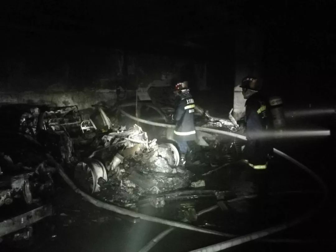

特斯拉又发生自燃起火了,从微博上流出的车库监控录像能够看出,一辆停放在车位上的特斯拉突然猛烈起火,随后殃及到旁边的奥迪,并进一步烧了整个车库。不得不说,车库里的其他车主够倒霉的。
特斯拉发生自燃已经不再是新鲜事,据不完全统计,在全球范围内特斯拉X/S系列电动车已经发生接近50起自燃以及爆炸事故,这其中有行驶、碰撞和充电等多种情况。

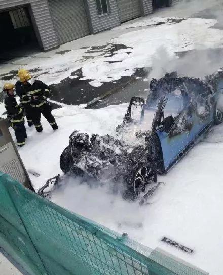

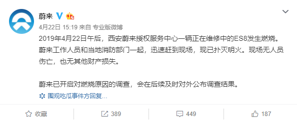

而就在特斯拉上海车库发生自燃起火后还没过去24小时,西安蔚来授权服务中心一辆正在维修的ES8又发生燃烧,现场状况非常惨烈,好在没有人员伤亡。
短短不到一天的时间,两家在新能源汽车领域的佼佼者同时出现车辆燃烧起火的事件,令人头皮发麻。

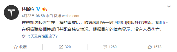

虽然特斯拉和蔚来两家公司的回应都比较及时,但不得不说的是,这或许会打击消费者购买新能源汽车的积极性。

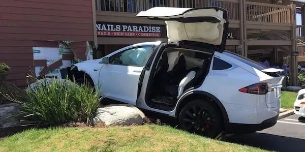

所谓机械电气诱因,便是指由于发生了碰撞等外力冲击,而造成了电池内部短路,短时间引起了自燃。
外力冲击会导致锂电池内部结构损坏或外壳破损,严重情况下会导致锂电池的电极暴露在空气中,由于锂电池嵌锂的负极具有很强的还原性,一旦接触空气就会发热冒烟,不及时得到控制就会起火。
而对电动汽车来说,外力冲击比较常见,像电池包磕底、事故碰撞都会让锂电池受到冲击,进而破坏锂电池内部结构,导致电极短路或者电极暴露,进而引发火灾。

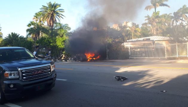

在今年2月份,一辆特斯拉Model S在美国佛罗里达州撞树并起火,或许便与外力冲击有关。

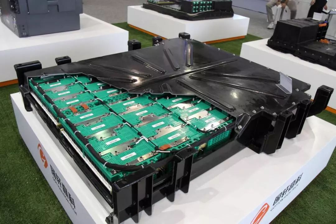

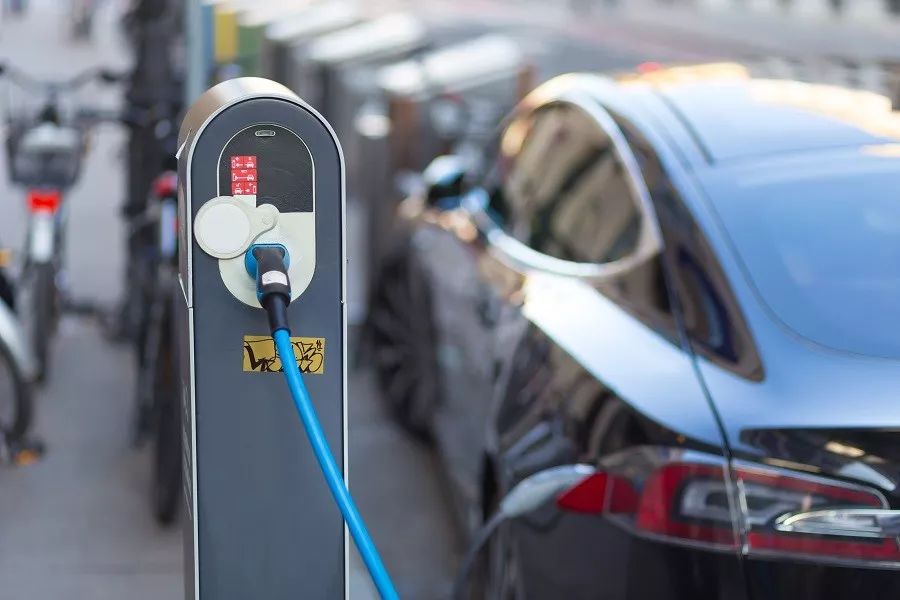

在电动汽车充电过程中,电芯、BMS电池管理系统、传感器发挥了重要的作用,只有三者更加完美的配合,充电状态才能够更加安全。
充电时,由传感器识别电池状态,然后由BMS给出一个合理的充电方案。如果BMS设计要求低,汽车在充电过程中出现了异常,电池充电系统有可能不发出停止充电的输入信号,还在进行充电,这就很有可能使得电池过热,容易酿成自燃。
至于电池浸水,如果电池包的密封性不能够满足要求,泡水后便会发生电解水反应,进产生大量气体,气体在电池包内部会是的电路频繁通断进而产生电弧。电弧会导致电池壳体的融化并引燃电解液,从而造成热失控而酿发自燃事故。
而锂电池的防水则与动力锂电池包PACK有关,防水等级需要达到规定的要求。

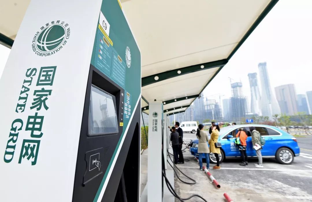

对消费者来说,在日常的使用中,也能够通过多加注意让电动汽车不要陷入热失控的麻烦中。比方说在充电的时候采用官方提供的充电头,以及使用合规的插排;定期保养汽车,排查安全隐患,避免线路老化等引起的短路自燃。
