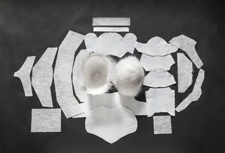

在离东京市区大约一个小时路程的地方就是工厂所在地,那天天气温和,但是当我们进入工厂时,各种机器发出的热量瞬间充满了肺部,我们沿着烘烤玻璃纤维的机器的灼热声音走到模具站。Arai Shell Expert精心制作了20种不同的材料切割,包括普通玻璃纤维和Arai的Superfiber(比普通玻璃纤维强30%,但贵六倍),组成2020年的全新头盔Arai Regent-X。最终将其放入基本上是铸钢炉中,之后将各种零件组装在一起,最终形成R75的外壳,因为它的连续弯曲半径不超过75mm,工人们还将自己的名字留外壳的内部,以便可以知道是谁做的。

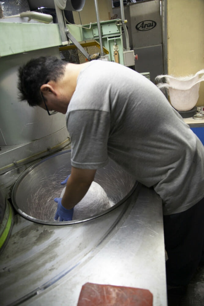

将玻璃纤维和超纤维吹到人头形状的圆顶上,以制造类似于燕窝的东西,这将成为任何Arai头盔外壳的基础。
负责制作外壳的工人必须快速工作,从混合的那一刻起,所用的树脂制可以保持六个小时的使用寿命,一个人一天大概可以生产100个外壳,而且需要的树脂量似乎很长,但这一切都是经过科学计算的。
将初步外壳烘烤15分钟,一次处理5个外壳壳-,在烘烤过程结束时,将进行初步检查,如果外壳通过,则将其送到下一道工序,并在65°C(150°F)下再烘烤3个小时。然后将其发送到另外一个镇上的Amanuma工厂进行二次最终检查,此后将Shell Inspector的标识放在成品内部。在Arai头盔寿命结束时将其EPS衬里拉出,你将能够看到是谁制造的。
▲这20多个零件是烘烤前组成Regent-X外壳的零件▲

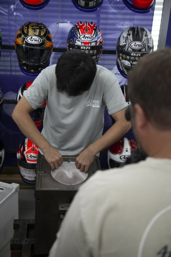

▲我们不允许为空壳部门拍照。但是,一名员工在此演示了在烘烤之前将玻璃纤维用于外壳的过程。▲

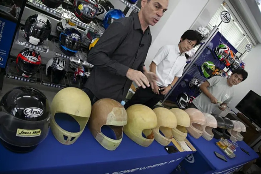

从左到右从Arai头盔的外壳一一铺开,看到第三个半褐色的外壳了吗?那是完整的凯夫拉尔外壳,可追溯到1980年代初,由于时间,重量和制造成本的原因而放弃了。

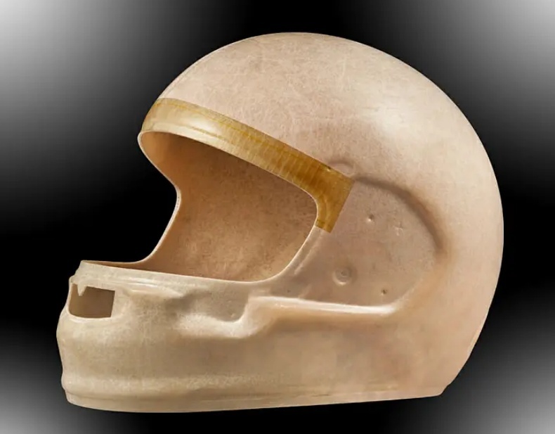

在眼口看到黑带了吗?这就是用超细纤维制成的新外围带,可以在不增加重量的情况下增加头盔最脆弱区域周围的强度。

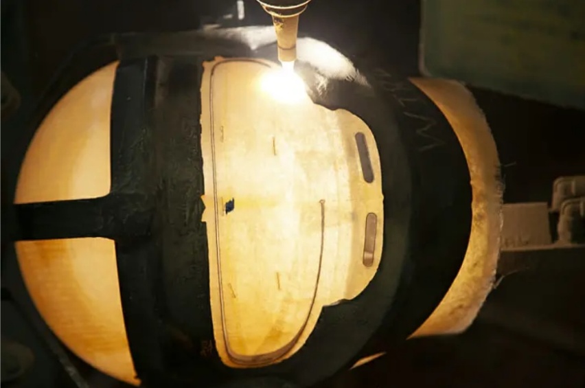

▲机器激光切割视口,这是机器而非人手能完成步骤之一。▲

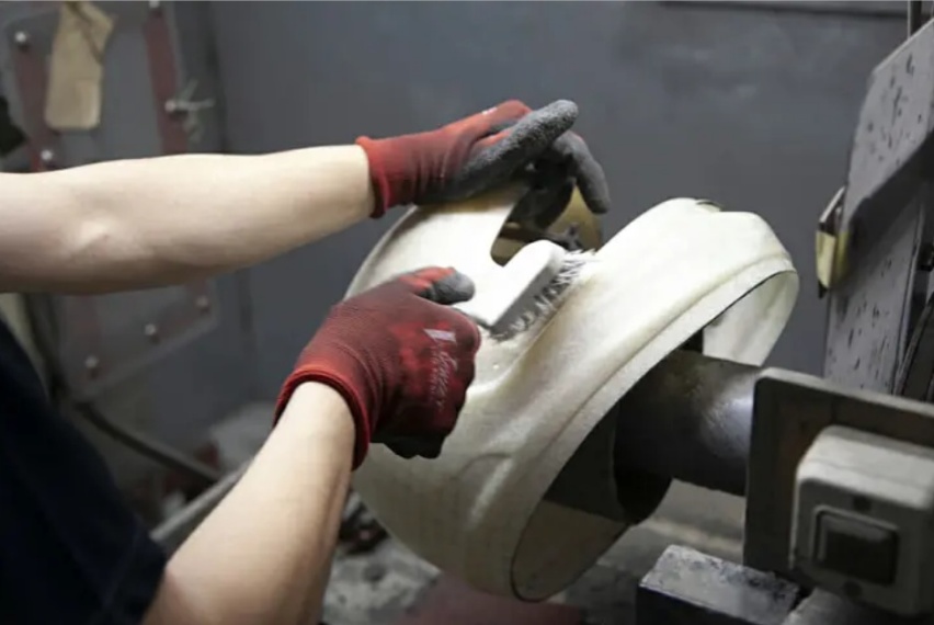

▲离开第二个烘烤站后,该进行打磨了。▲

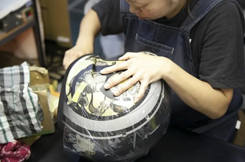

到准备进行图形制作时,头盔的重量将增加25克,大约相当于四分之一的重量。但是随后出现了一个有趣的片段,图形的湿分层,几乎完全由女性徒手完成。
让Nicky Hayden或Dani Pedrosa复制品看上去像是一个严谨的过程,其中一个过程几乎完全由女性完成。Arai表示,与男性同龄人相比,其女性图形工作者更有耐心,更精巧,并且在铺设复杂的平面图形设计方面最终做得更好,而男性同僚可能过于烦躁,因此做得不好。
如果从工业意义上看,制造出的外壳是美丽的,看到这些女士将纯白色的Arai Corsair-X制作成Doohan,Nakagami或Roberts的复制品,就具有艺术意义。

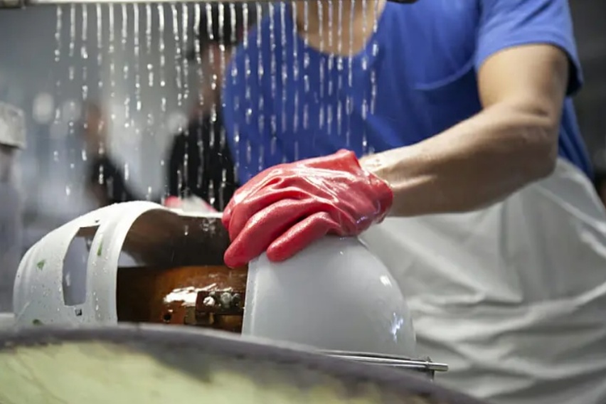

在烘烤后的第三阶段准备工作中,经过数小时将外壳压至光滑表面后,在油漆/图形之前进行最终的湿式打磨。

▲图形分层是一个非常复杂且耗时的过程。▲

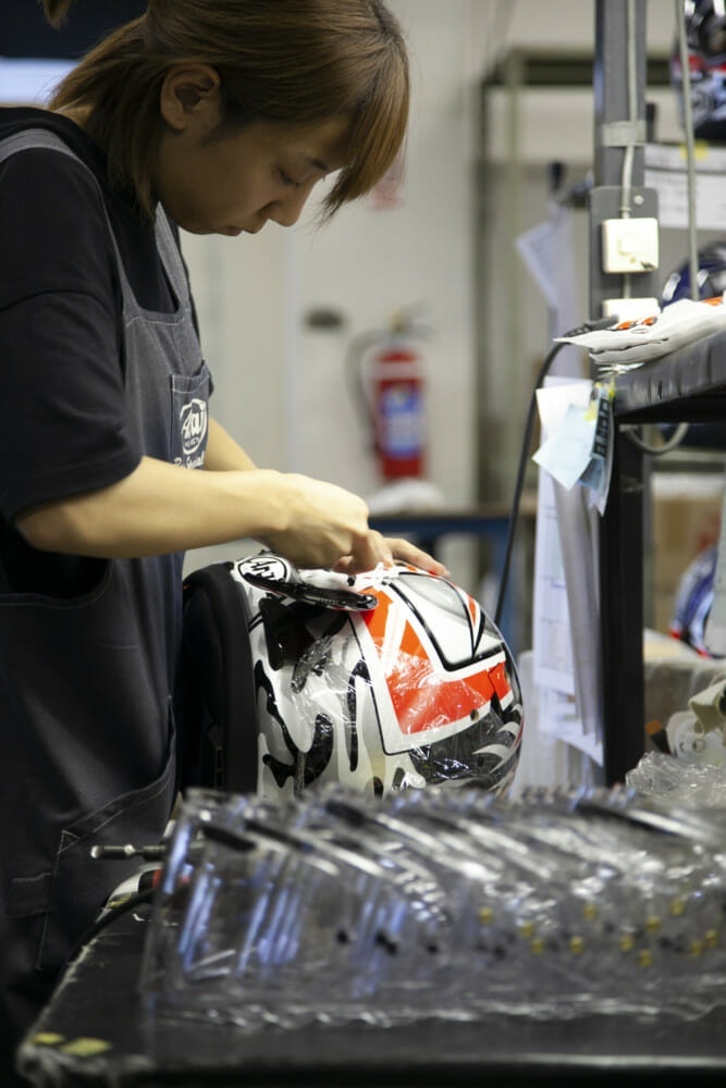

在外壳上钻出遮阳板,下巴带和通风口后,将头盔送到EPS员工,后者小心地将多密度EPS衬里推入外壳,排好通风孔并准备好进行最后阶段在构造上,包括安装下巴带,内部脸颊和头部衬里,遮阳板以及通风孔配件和拳击配件。
通常,一台机器可以完成此EPS装配件,但Arai认为,没有哪台机器能比两只人的手更好地完成此任务,这不仅会增加费用,而且会影响最终产品的质量。

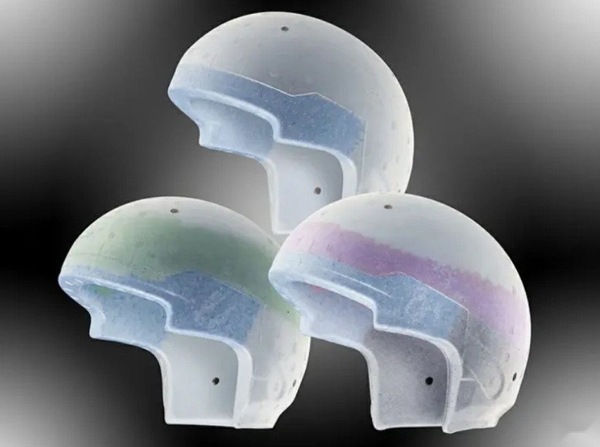

Arai的泡沫EPS衬垫。你可以看到各种密度,从较高的前端密度开始,随着密度的增加,其逐渐变软。

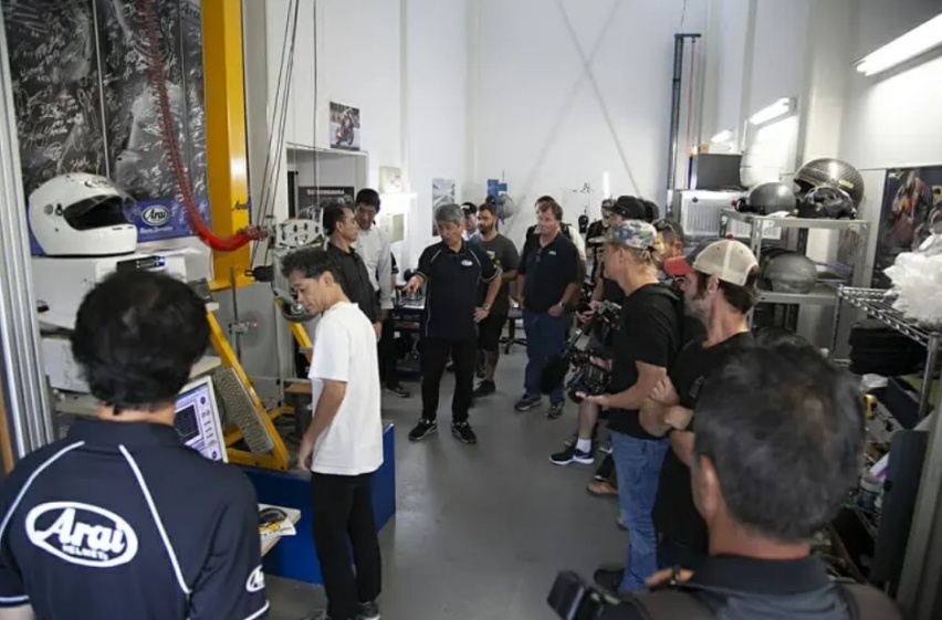

Arai并未制造用于测试的专用头盔,就像Mitch Arai通过从生产线中,拉出头盔并将其绑在他们自己的Omiya测试设施中向我们展示的那样。一台可高达16英尺的机器,为世界各地的高冲击力提供最严格的测试。
EPS班轮技术员每天可以处理大约250个头盔,获取衬里完全是技术而不是蛮力。

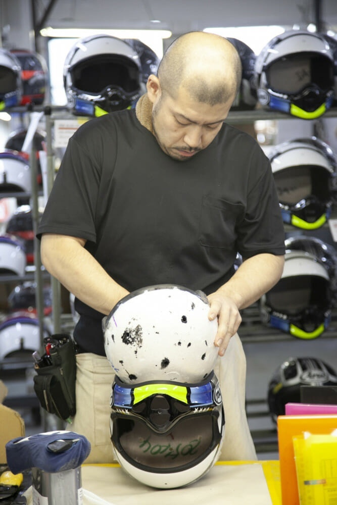

如果你想让头盔通过DOT标准,则需要测试400 G以下的结果,而Snell测试为275G。将日本Rapide-IR安装到举升臂上后,Arai从10英尺高处坠落182 G,轻松通过DOT测试。
要获得Snell认证,必须执行另一项测试,但要从8英尺的较低高度进行。再次,它回到了182 G,这是非常了不起的,因为它已经吸收过一次如此巨大的打击。
最后,我们被带入外壳渗透测试室,Snell需要从10英尺高处跌落,而一级方程式FIA8860则需要从13英尺高处跌落。然后,Arai的技术人员将头盔从16英尺高处摔下,然后杆子分别击中头盔3次,没有任何东西进入EPS衬管。一个有趣的花絮是,用于测试的头盔是摩托车头盔,而不是一级方程式头盔,并且仍然可以通过。
