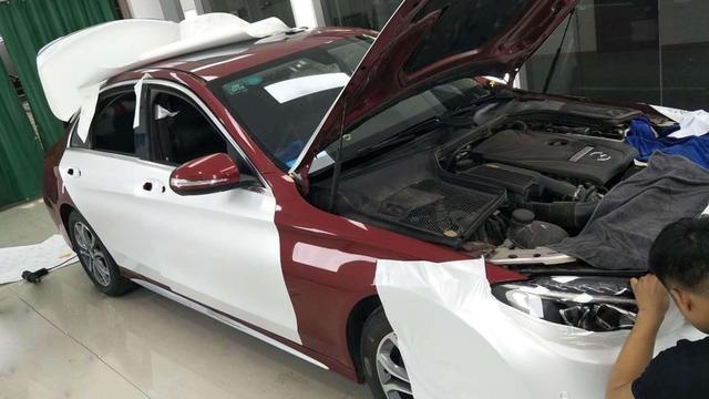

以上是颜色选择,和手续上的一些需要知晓的问题,然后就是具体的改色施工。车辆改色具体实现办法有两种喷漆和贴膜,不过自打贴膜问世后,就没人选择喷漆改色了,因为贴膜在诸多方面都比喷漆有优势,所以现在贴膜改色已经成为主流,很少会有人选择喷漆改色。
喷漆要打磨掉原车漆,这就像创伤性治疗。原车漆是很珍贵的。而且,喷漆几乎根本无法达到原车漆的效果。因为原车漆是车子零件还在拼装过程中经过7-8道工序喷出来的,后期喷漆根本无法做到。
贴膜将薄膜覆在车身上,不需要打磨掉原车漆,还贴心地对原车漆起到了保护作用。它隔离紫外线、油污及酸雨侵蚀,阻挡沙石划痕,很大程度上避免了原车漆的老化、腐蚀。当用厌了这款改色膜,只消轻松揭下即可。
贴膜施工简易,只需一粘而已,不用打磨原漆,也因拆装少,可减少不必要的麻烦和安全隐患。恢复容易,只需一揭即可。维修方便,发生刮蹭划伤破损,无需全车重贴,只需更换破坏掉的区块就可以。喷漆补色时前后难免会有色差,改色膜则可以做到最大限度地接近。
贴膜相对便宜,因为少了,连打蜡、封釉、抛光都不需要,简单洗车即可,可以省下一大笔车漆美容养护费用。而且,贴膜可以保护车漆,在出售二手车,由于有个好的原厂车漆,还能提高些价格,而喷漆还会让人误以为是事故车。
贴膜效率高,一般全车贴膜也就需要2~3天,而全车喷漆至少需要一周左右的时间。
