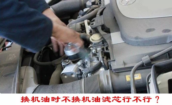

大家都知道机油对发动机非常重要,所以在换机油时都很舍得花钱,使用比较好的机油。但是觉得机油滤芯作用不大,使用一般的就行,甚至有些人问我:换机油时不换机油滤芯行不行?下面我们就来分析一下这个问题。

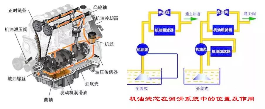

发动机工作时,零件摩擦表面产生的金属磨屑、大气中的尘埃、燃料燃烧不完全所产生的炭粒都会渗入机油中,机油本身也因受热氧化而产生胶状沉淀物,这些杂质都会混合在机油中。如果把这样的脏机油直接送到运动零件表面,机油中的机械杂质就会成为磨料,加速零件的磨损,并且引起油道堵塞及活塞环、气门等零件胶结。因此必须在润滑系中设有机油滤清器,它的作用就是过滤机油中绝大部分杂质,保待机油的清洁,使循环流动的机油在送往运动零件表面之前得到净化处理。保证摩擦表面的良好润滑,延长其使用寿命。所以,机油滤芯又被称为“发动机之肾”。

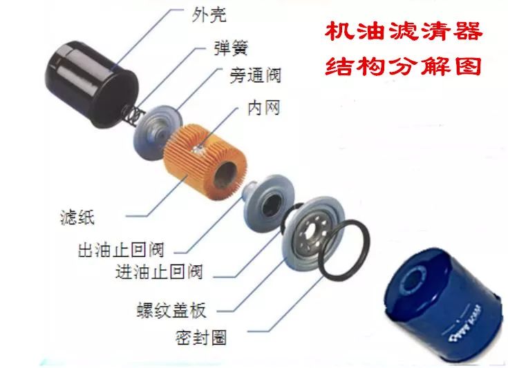

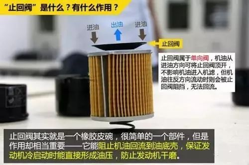

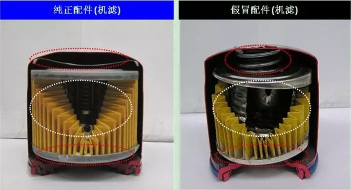

机油滤清器应该具有过滤能力强、流通阻力小、使用寿命长等性能。机油滤芯上有止回阀和旁通阀。旁通阀的作用是当滤纸由于杂质过多导致堵塞时用来应急输送机油,止回阀的作用是阻止机油流回油底壳。保证发动机在启动后直接形成油压,尽可能的减少发动机干摩擦是时间。

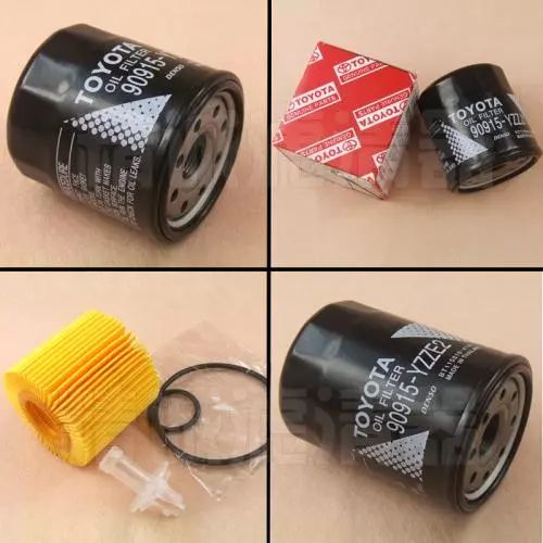

但是,大多数假的机油滤清器滤纸过滤效果不好,其内部的旁通阀作用不明显,因此当滤纸失效后,机油得不到及时输送,会导致发动机部分部件干摩擦。或者是旁通阀的开启压力过低,在正常压力下,旁通阀就开启,导致机油不经过滤清就进入主油道
但是如果使用了假的机油滤芯,机油过滤效果不好,或流通性不好,都会造成润滑不良;如果止回阀密封不好,停车后机油会流回油底壳,冷车启动时机油压建立的慢,发动机干摩擦时间长;如果旁通阀压力过低,在正常压力下,旁通阀就开启,导致机油不经过滤清就进入主油道;如果旁通阀压力过高,滤纸失效堵塞时也不打开,机油就不能进入润滑油道,发动机有失去润滑的危险。

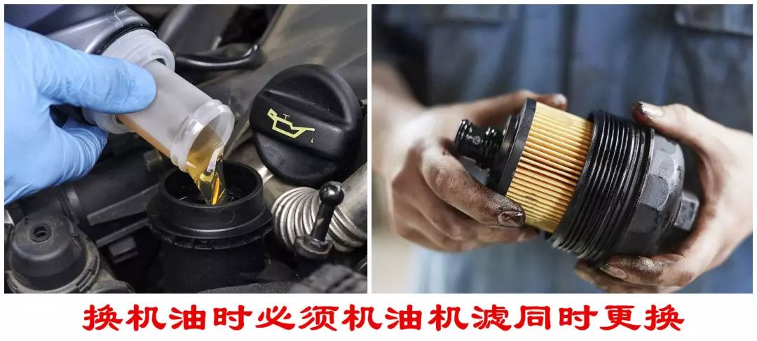

所以,更换机油时机油滤芯必须同时更换,千万不要为了省一点钱,而付出惨痛的代价!
