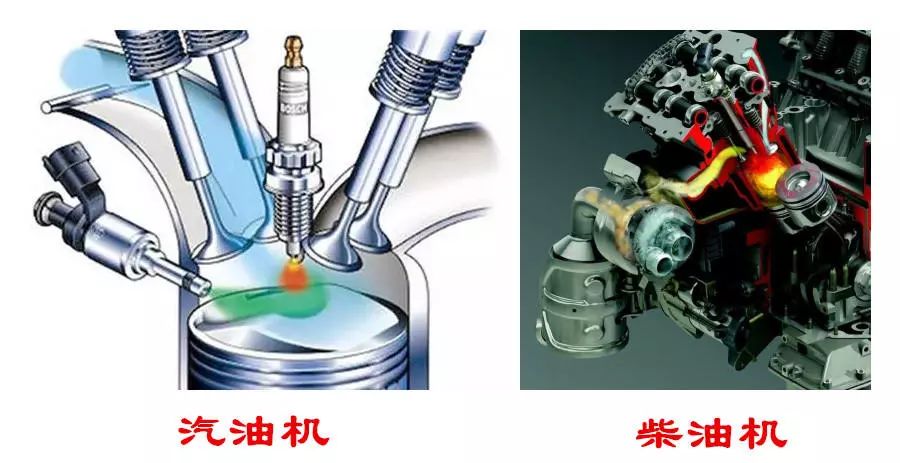

大家知道,现在很多车型配置的都是缸内直喷的汽油机。有些人就会问:汽油机都能将汽油直接喷射在气缸内了,为什么不能像柴油机那样直接压燃呢?为什么还要用火花塞来点火呢?众所周知柴油机热效率更高,让汽油机也像柴油机一样燃烧,是不是就可以大幅度的提高汽油机的热效率呢?下面老侯就来给大家说说汽油机为什么不能压燃这个问题。
其实汽油机的缸内直喷技术跟柴油机还是有区别的。汽油缸内直喷是在发动机进气行程结束、压缩行程开始就开始喷入汽油,汽油与空气是在整个压缩行程中充分混合的,当到达上止点时火花塞点火燃烧;而柴油机喷油是在压缩行程终了时才开始的,喷入的柴油立即发火燃烧,柴油与空气的混合是不均匀的。所以,汽油机的空燃比一般严格控制在14.7:1,而柴油机的空燃比可以高达20:1。
由于柴油机压缩比高,当柴油发动机处于压缩上止点时,缸内温度可以达到500~800℃。由于柴油的燃点是220℃,所以此时喷入柴油,在很短时间内与空气混合后便立即自行发火燃烧,在燃烧过程中会形成多个火焰中心;而汽油机压缩比低,当汽油发动机处于压缩上止点时,缸内温度只有300~400℃,但是汽油的燃点是427℃,所以此时即使喷入汽油,汽油也不会燃烧,必须使用火花塞点火来引燃它,在燃烧过程中只有一个火焰中心。因此汽油机是无法实现压燃的。
