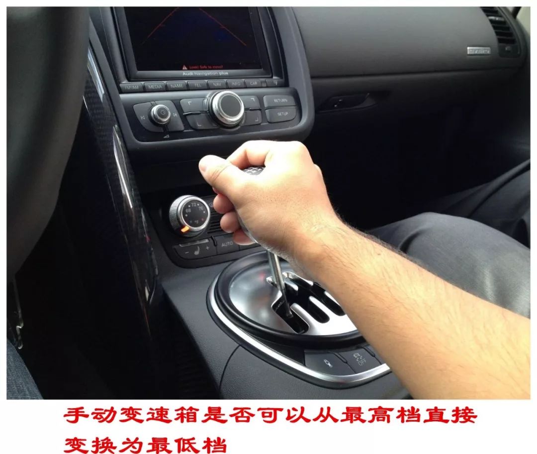

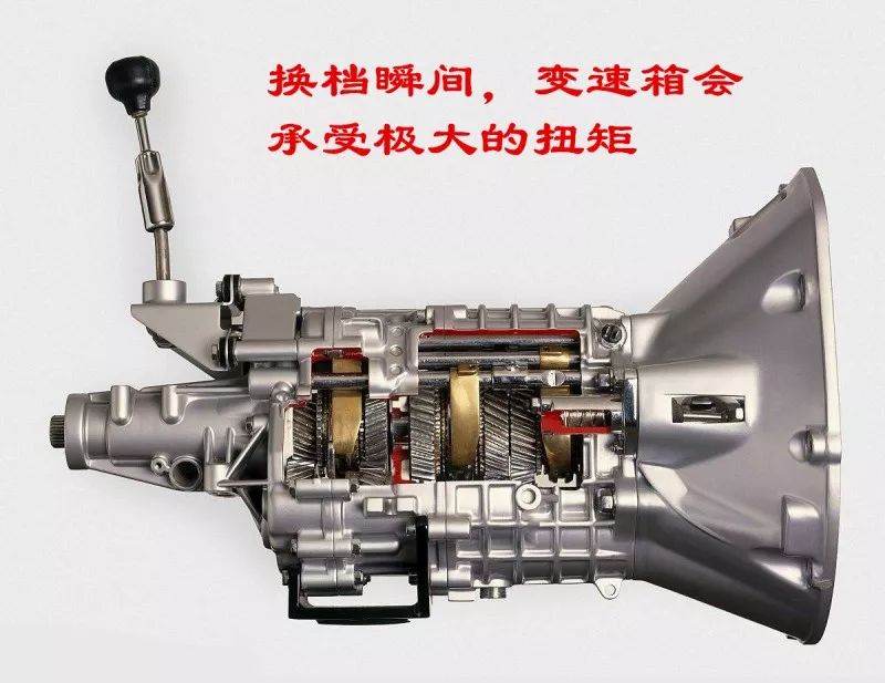

今天在网上有人在提问,问手动变速箱是否可以从最高档直接变换为最低档。下面老侯从发动机转速、变速箱档位和车速三者的对应关系出发,来分析一下这种操作究竟可不可行。

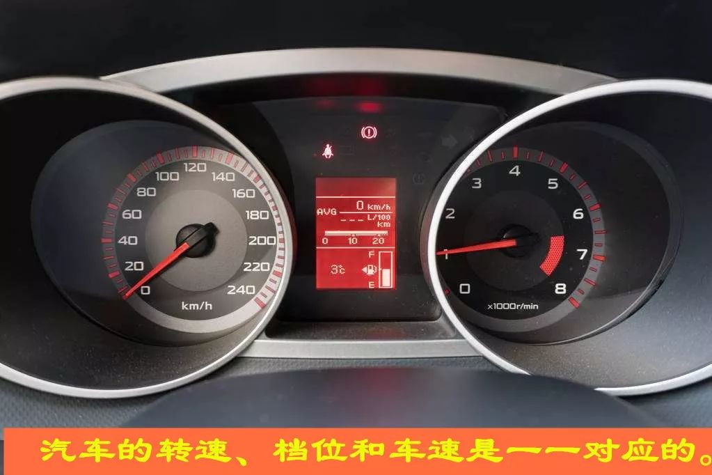

老侯找到了一个六速手动变速箱的参数。下表是一款六速手动变速箱的档位、车速与发动机转速的对照表。我们不妨以此为标准来分析一下。

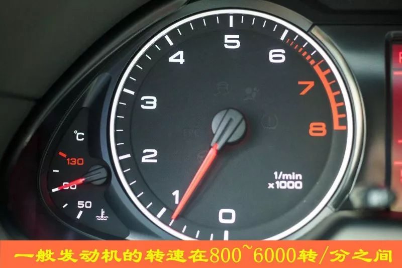

一般的家用车,怠速转速(发动机最低转速)在800转/分左右,发动机最高转速在6000转/分左右。发动机不会在这个区间之外运转。所以,从表格中会发现,汽车最低档(一档)的最低车速是6公里/小时左右,最高车速是45公里/小时左右;汽车最高档(六档)的最低车速是38公里/小时左右,最高车速是270公里/小时左右(事实上达不到)。
下面我们就来分析一下汽车在各个不同的车速下,变速箱从最高档变换到最低档是否可行。
1、由于汽车最高档的最低车速是38公里/小时,所以在这个车速以下,挂不上最高档,这种操作是不存在的,没有分析的意义;

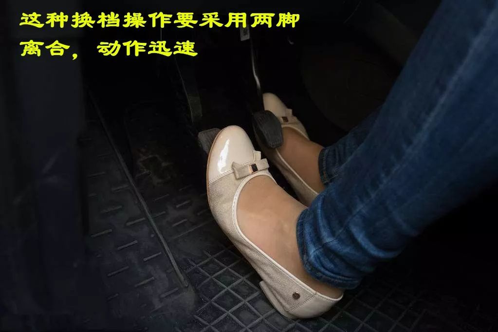

2、汽车的车速在38公里/小时~45公里/小时之间,这个车速范围,既可以挂入最低档,也可以挂入最高档。假设在这个车速范围内将变速箱从最高档直接变换为最低档,发动机的转速会从800转/分~1050转/分瞬间升高至5000~6000转/分,这种操作,需要使用两脚离合换档法来进行。首先踩下离合器踏板,迅速摘到空档,然后迅速抬起离合的同时,右脚将油门踩到底,使发动机转速升高至最高转速;然后再踩下离合器,挂入最低档,同时保持油门,然后抬起离合器。汽车就会以当前的车速继续行驶。
在整个操作过程中,一定要迅速、干净利落,不能拖泥带水,一定要保持发动机的高转速运转,使发动机转速与档位和车速相匹配。同时在挂入低速挡后抬起离合器的瞬间,变速箱会承受极大的扭矩,如果车速和油门配合不好的话,会使汽车受到强烈的发动机制动作用,这个力作用在变速箱和离合器上,甚至会打坏变速箱。

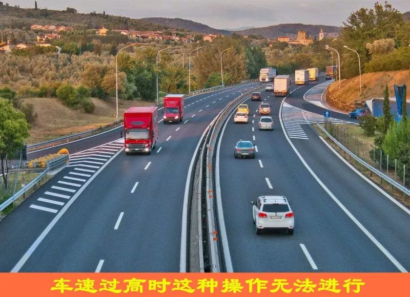

3、汽车车速超过45公里/小时。这时的汽车是无论如何也挂不上一档的。因为一档的最高车速就是45公里/小时,超过了这个车速发动机也超速了。所以,汽车车速超过45公里/小时的情况下,变速箱是无法从最高档变换到最低档的。
综上所述,手动档车型要想从最高档直接变换为最低档,必须在一定的车速范围内进行,车速过低或过高,会使发动机熄火或超速。并且操作过程非常复杂,稍有不慎就会损伤变速箱。所以,这种操作仅仅是在理论上分析一下还行,在实践中千万不要这样做。
