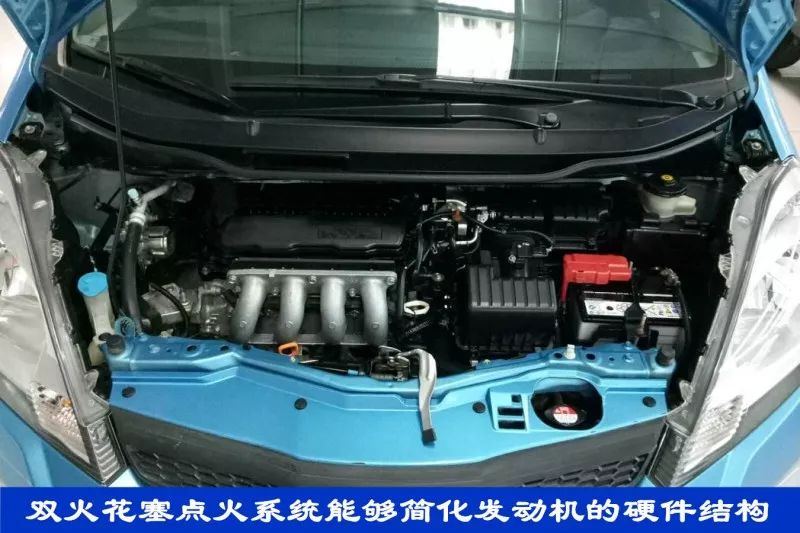

一个哥们,开的是1.3排量的小飞度,这天去4s店换火花塞。换完后拿到结算单一看,怎么这么多钱啊?仔细一看,竟然给换了八个火花塞,这不是明睁眼漏的骗人吗!于是他怒气冲冲的去找维修顾问。维修顾问一看说没问题啊,你的车是八个火花塞呀。这个哥们说,我的四缸发动机,怎么会有八个火花塞呢?于是服务顾问就打开他的发动机舱,让他自己看。他看完也懵圈了,四个气缸,真的有八个火花塞。这究竟是怎么回事呢?

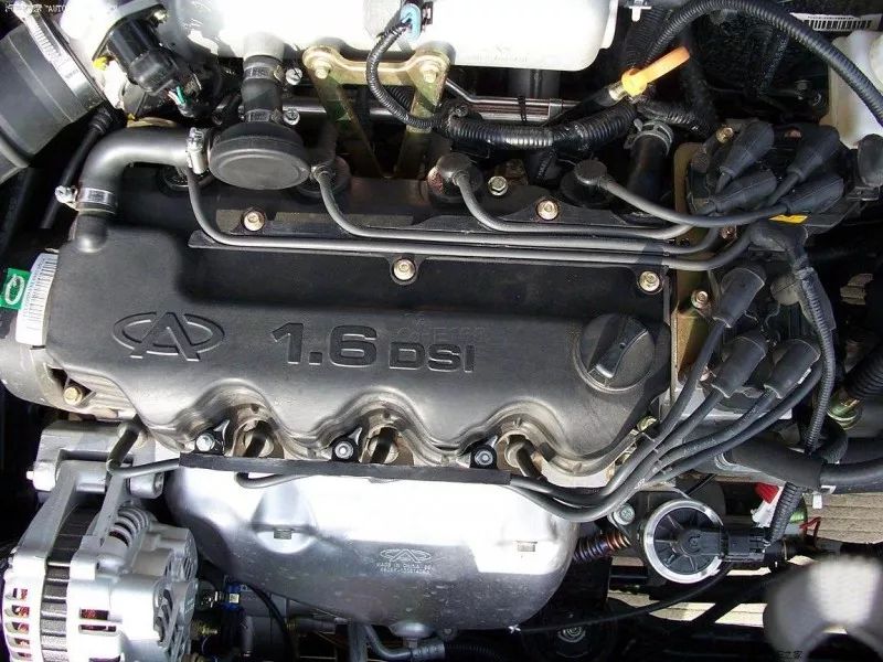

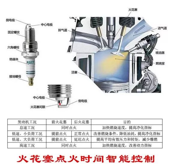

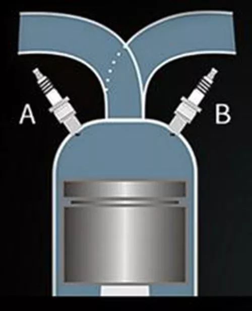

一般的汽油发动机上一个气缸只能安装一个火花塞,有的安装在气缸顶部,而有的安装在气缸侧面,这主要与燃烧室的形状和火焰中心位置有关。但有些发动机每个气缸有两个火花塞,称为汽车双火花塞点火系统。它是在半球形燃烧室两侧对称布置两个同型号火花塞,这两个火花塞与燃烧室中心的距离相等,点火时间采用智能顺序相位点火控制。在中低转速时,两个火花塞的点火时间存在一定的间隔;在高转速时,两个火花塞的点火时间趋于一致。

2、双火花塞点火系统点火时间采用智能控制,可以根据实际的工况需要,实现分层燃烧,改善净化指标和降低油耗。比如在怠速工况时两个火花塞同时点火,能够提高怠速稳定性和尾气排放指标;在中低转速时两个火花塞差时点火,提高发动机的燃油经济性;而在高速大负荷时两个火花塞同时点火,提升发动机的最大扭矩,展现最好的动力性。

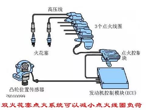

5、双火花塞与双点火线圈的使用,使同样转速下,单位时间内通过点火线圈的电流小,点火线圈不易发热,可以加大点火线圈一次侧电流和导通时间,能在9000R/min的转速范围内提供足够的点火能量。

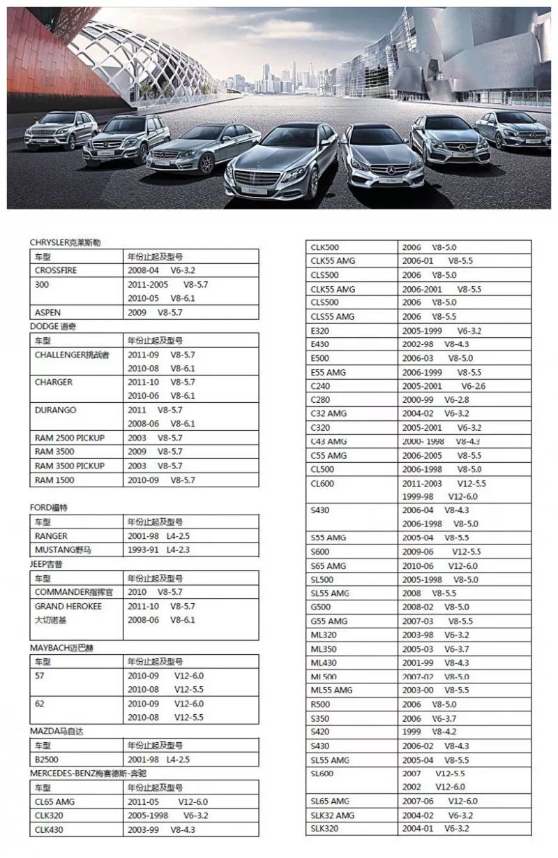

那么现在有哪些车型使用双火花塞点火系统呢?除了最常见的本田飞度、思迪之外,奔驰车系是最多的,早期的很多车型都使用过。另外还有克莱斯勒300,道奇的大公羊、挑战者,福特的野马,吉普的大切诺基和指挥官,等等。
