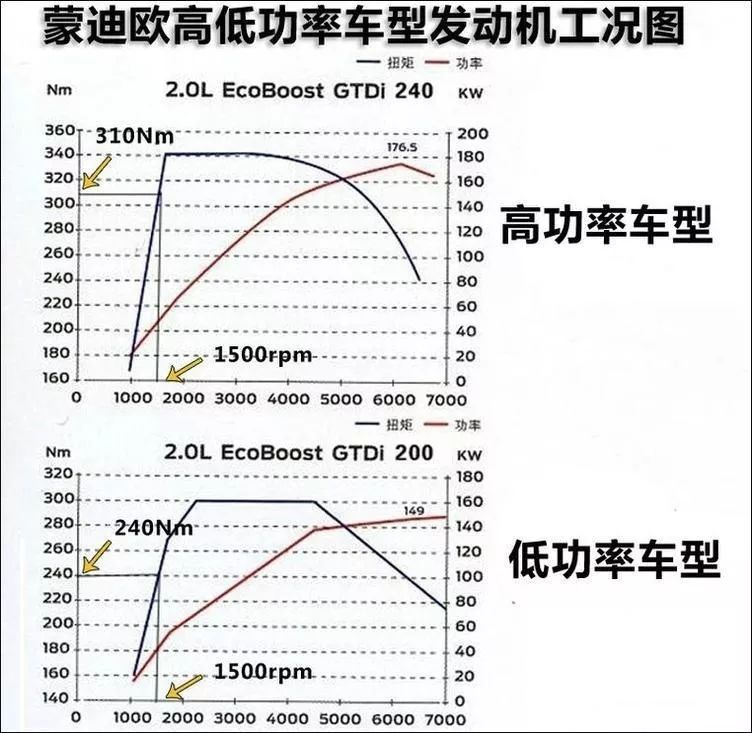

有很多车型,使用同样的发动机,但是却分为高低功率两个版本,价格上也相差不少。有很多网友就想:那我先买辆低功率版本的,然后自己刷ECU变成高功率版本的,这样可行吗?事实上这种方法不但可行,而且现实中有很多人就是这样做的。

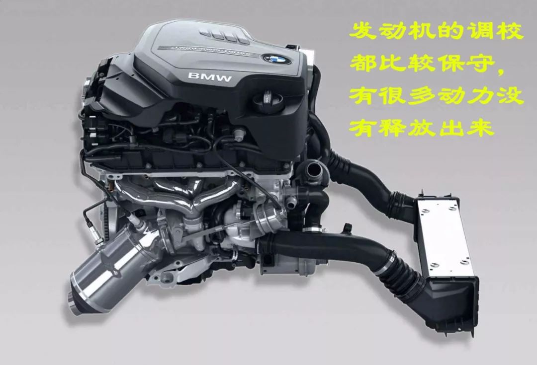

一般来说,汽车厂家在做发动机标定时,会偏保守,留有一定的安全系数,只把发动机的60%~80%的性能释放出来,这也是出于发动机使用寿命和安全性的考虑。而有些厂家,为了用同一款发动机搭载在不同车型上,或者同一款车区分高低配,会采用“同样的硬件,不同的标定”的ECU封印来实现。比如说福特、大众、奥迪、宝马等等,同样的车型,同样的发动机,愣是给你弄出高低功率两个版本,当然价格上就相差了几万块。

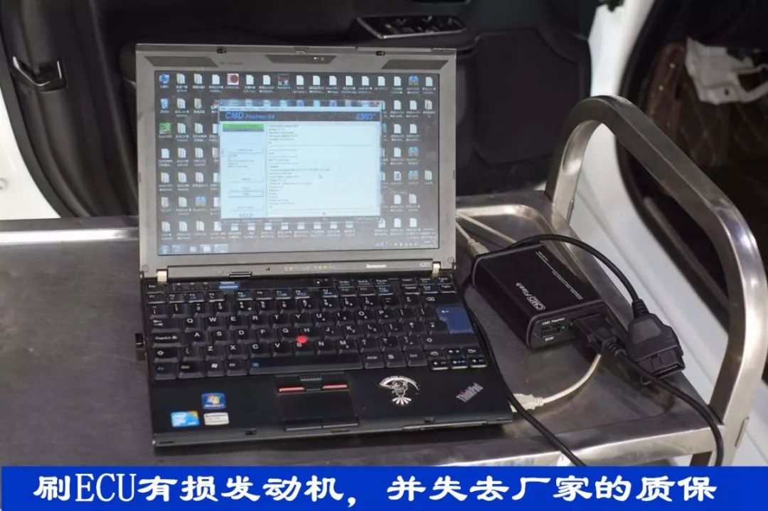

通过刷ECU,确实可以提升车辆的动力性能。但是这就像是兴奋剂一样,会对发动机和车辆有损伤。汽车厂家在调校发动机功率时,会进行大量的台架试验、道路试验等来确保发动机的正常运行,并对个别零部件进行修改,比如进排气系统和中冷系统等等,个别车型的活塞、连杆、曲轴等也是有区别的。所以刷ECU,短期来看动力性能提升了,但是不可避免的会增大发动机的负荷,会加深金属的疲劳,导致发动机寿命的降低,甚至突然间失效,出现安全隐患。另外发动机的动力也要与变速箱相匹配,如果变速箱无法承受发动机过大的扭矩的话,变速箱会很快损坏的。同时刷ECU也会失去厂家的质保,广大车主要三思而行。
