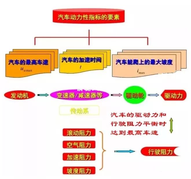

首先来给大家说明的是:发动机的动力性和汽车的动力性是截然不同的两回事。发动机的动力性指标是指发动机的有效功率、有效扭矩、平均有效压力以及发动机转速等;而汽车的动力性是指汽车在良好路面上直线行驶时由汽车受到的纵向外力决定的,所能达到的平均行驶速度,它的三个指标是汽车的最高车速、汽车的加速时间以及汽车的爬坡能力。简单来说:衡量发动机动力性的参数是发动机功率,衡量汽车动力性的参数是车速。也可以说,汽车的车速越快,加速性能越好,汽车的动力性就越好。
影响汽车动力性的因素有很多,比如发动机的功率、扭矩和外特性曲线的形状;发动机的技术状况;变速箱的档位数和传动比;主减速器传动;汽车整备质量;汽车轮胎的半径;汽车的使用条件等等。但并不是说发动机的功率、扭矩越大,汽车的动力性越好。

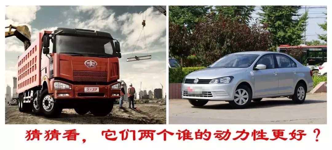

我们举一个例子来说明一下。解放J6卡车的发动机最大马力350马力,整备质量是31000公斤,那么31000公斤除以350马力,它的重量功率比是88.5公斤/马力,表明1马力负责驱动88.5公斤的重量;大众捷达轿车的发动机最大马力110马力,整备质量是1100公斤,那么用1100公斤除以110马力,它的重量功率比是10公斤/马力,表明1马力负责驱动10公斤的重量。这两款车型谁的动力性更好呢?
在大家的印象中,大卡车发动机马力大,拉的多,当然是它的动力性更好了,但事实却与此相反。我们以衡量汽车动力性的三个指标来比较:捷达轿车的百公里加速能力是11.2秒,而解放J6是30多秒;最高车速捷达是185公里/小时,解放J6只有110公里/小时;捷达可以轻松的爬上25°角的坡度,而解放J6最大只能爬上20°角的坡度。所以,从汽车动力性的三个指标来对比,捷达轿车的动力性完胜解放J6卡车。如果用其它的车型来对比,结果也是一样的,轿车的动力性都是完胜卡车的。
