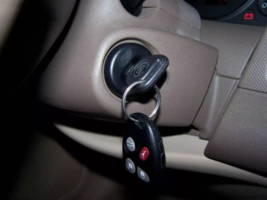

车钥匙插在钥匙门上,发动机启动状态,汽车原地不动的情况下,车门突然自动锁死了,遇到这种情况该怎么办呢?此时如果有紧急情况,该如何让发动机熄火呢?
这种故障一般发生在后加装的防盗系统上,原车自带防盗系统的,一般只要钥匙在车内,车门就不会上锁。这不算什么大故障,但是让人挺闹心的。如果有备用钥匙,当然就简单了,直接开门熄火。但是很多人的备用钥匙都不是随身携带的,回家取又太远,或者时间太长;找开锁的费用太高,并且很多开锁都是破坏性的,开锁之后还得修锁甚至换锁,得不偿失。那么还有哪些办法让发动机熄火呢?在这里老侯给你提供几个办法供你参考:

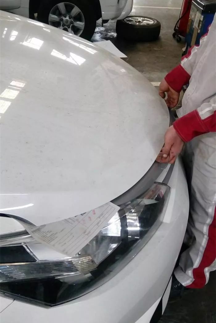

1、绝大部分的车型,发动机舱盖锁都是比较简单的,一般有经验的修理工用一把螺丝刀就可以轻易的撬开机盖锁,打开发动机舱盖(无损的,不会破坏任何部件)。接下来的事情就简单了,打开保险盒,拔下ECU保险丝或者燃油泵保险丝,发动机瞬间就熄火了。并且绝大多数的防盗系统都有断电熄火开锁的功能,在熄火的同时车门锁也打开了。

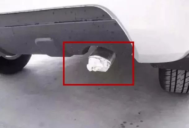

2、用破布、线团等物品塞入排气管,把排气管堵死,发动机无法排气,慢慢的就会自动熄火了。不过这种办法熄火后全车仍然处于通电状态,所以车门锁并不会打开,你还得想办法开车门。

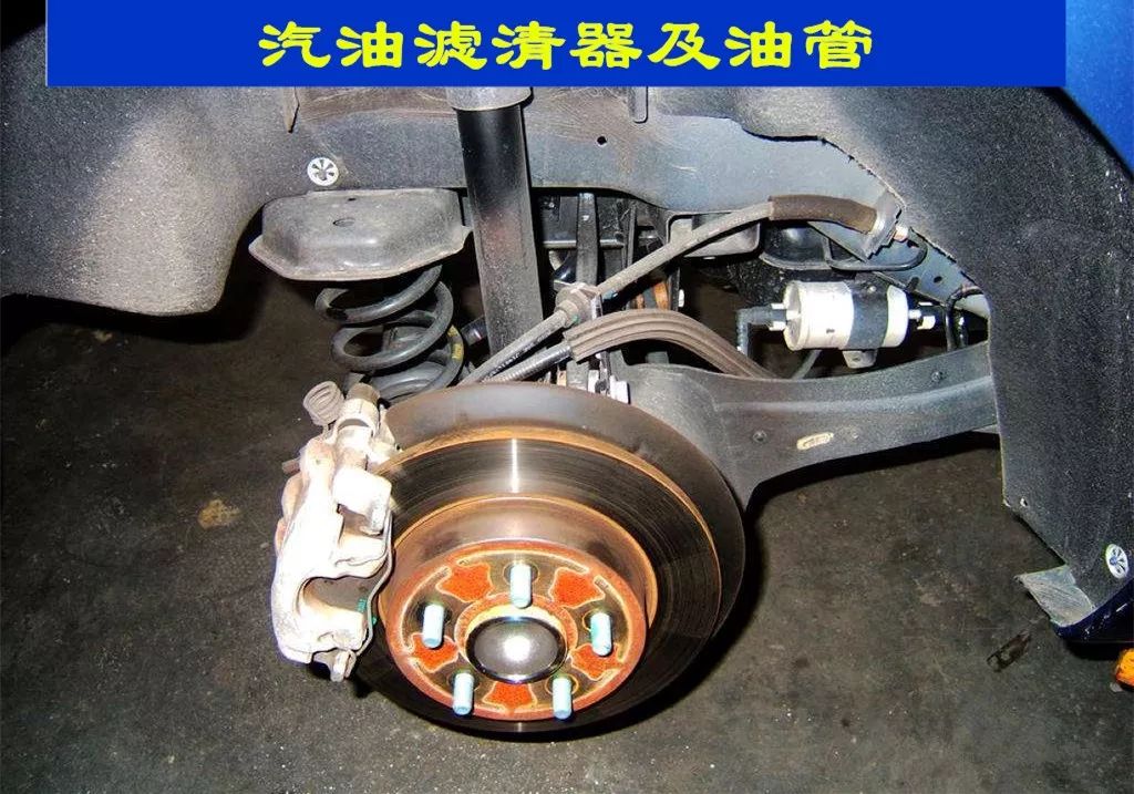

3、如果你的车底盘够高,可以钻到车底下断开油管,发动机没有燃油供应很快就会熄火。不过这需要很专业的技能和设备,一般人是操作不了的。
