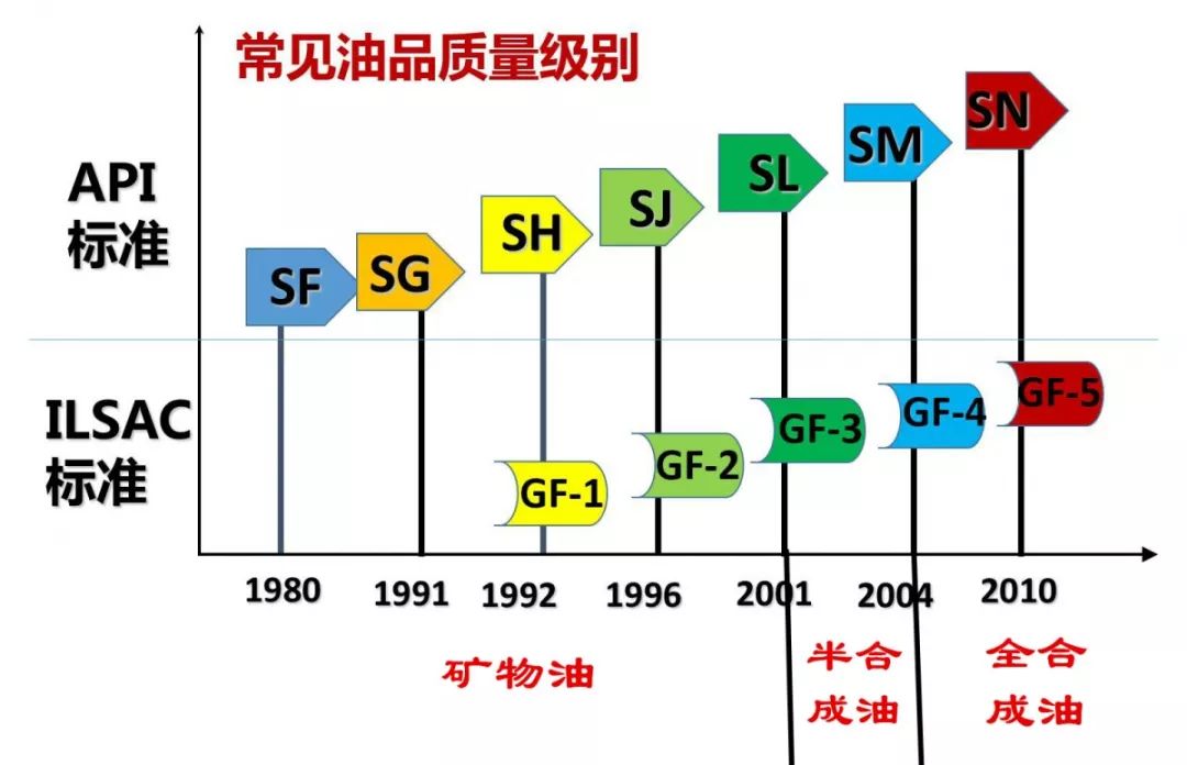

矿物油所使用的基础油是原油提炼过程中在分馏出有用的轻物质(如航空用油、汽油等)之后剩下来残留的塔底油再经提炼而成的产物,就本质而言,它运用的是原油中较差的成份。它是目前市场上常见的润滑油类型,以石油提炼的矿物油为基础,添加了部分添加剂调和而成的,这种油品更多作用是润滑,能够满足普通发动机的日常工作的需要,对于发动机的清洁性及修复性方面功能比较差。矿物油最大的优势就是价格低廉,对于一些价格低廉的普通家庭轿车来说,这种油是个不错的选择。
半合成油所使用的基础油是在矿物油的基础上,经过加氢裂变技术提纯后再加入一定比例全合成基础油调和而成的,所以严格意义上来说,半合成机油也只能算作矿物油。在它的里面添加了大量合成机油添加剂,在保证润滑功能的同时,也有一定的清洁、修复等功能。它的价格要比全合成机油便宜,性能优于矿物油,是一些中低端车型的理想选择。
全合成油所使用的基础油是来自原油中的瓦斯气或天然气所分散出来的丙烯,再经聚合、催化等复杂的化学反应炼制成大分子组成的润滑液。在本质上,它使用的是原油中较好的成份,加以化学反应并在人为的控制下达到预期的分子形态,这种油分子排列整齐,因此各方面的性能都要比矿物油和半合成油强得多。全合成机油就是完全由这种基础油加入各种优质添加剂调配而成的,它的粘度指数高、低温流动性强,抗泡性、清洁性等各种指标都非常优秀,并有更好的抗氧化和抗剪切等性能优势,能更好的保护发动机。它一般适用于一些高端车型上面,现在普遍使用的涡轮增压发动机也要求使用全合成机油。
由此可见,这三种油的基础油部分就有很大的区别,全合成的最好,半合成的次之,矿物油的最差,再加上合成机油中添加了更加优质的添加剂,所以合成机油各方面的性能都非常优越,衰减也比较慢,全合成机油较半合成机油和矿物油换油周期可以更长。在日常使用中,选择优质的合成机油不但可以更好的保护发动机,还可以让汽车有更好的燃油经济性,给车主带来更加安静,灵敏顺畅,动力强劲的驾驶感受。
