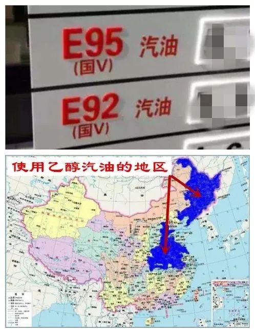

乙醇汽油的标识是在汽油标号的前面加一个大写的E,比如E92、E95等。目前全国使用乙醇汽油地区包括黑龙江省、吉林省、辽宁省、河南省、安徽省、天津市、河北省境内的石家庄、保定、沧州、衡水、邯郸,另外还有湖北省的部分城市、江苏北部和山东西南部等,在这些地区封闭推广使用乙醇汽油。不过根据国务院于2017年9月10日印发的《关于扩大生物燃料乙醇生产和推广使用车用乙醇汽油的实施方案》,到2020年,全国范围内将基本实现车用乙醇汽油全覆盖。
