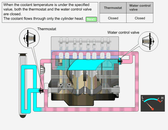

由于低温会影响发动机的性能,所以现在的汽车采用了很多措施来让发动机快速升温,比如安装节温器、使用风扇离合器或电子风扇、使用自动调节开度的百叶窗、内置式排气管等,我们在使用汽车的过程中要保证这些装置的完好,特别是不允许使用拆除节温器的方法来防治发动机高温。
