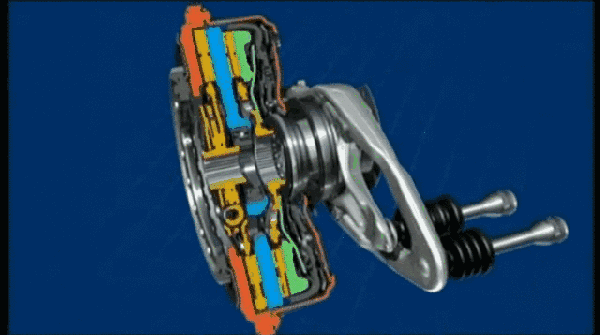

双离合变速箱的结构非常精密,特别是离合器部分,尺寸精度需要用“道(0.01mm)”来计算。它的换档速度非常快,只有0.2秒,所以离合器的分离和结合的速度也极快。这一切都是建立在系统结构完好、运行顺畅的基础之上的,如果运行中稍有卡滞,不但无法正常换档,甚至会造成运动干涉,导致严重的机械故障。

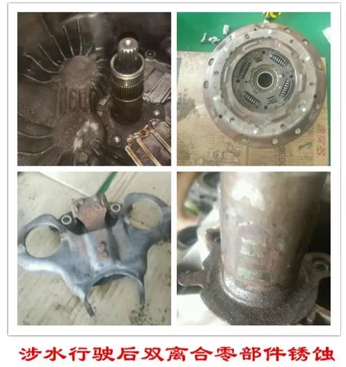

那么双离合变速箱涉水行驶后会怎样呢?马路上的水,一般都是很脏的,里面有大量的灰尘、杂质、腐蚀性物质等。汽车涉水行驶时,这些水会从散热孔进入到双离合中,灰尘、杂质等沉积在运动部件上,脏水会使零部件锈蚀,这些都会改变零部件的配合间隙,导致离合器分离拨叉、齿条、轴承等运行卡滞,各零部件的动作无法协调,甚至会运动干涉。

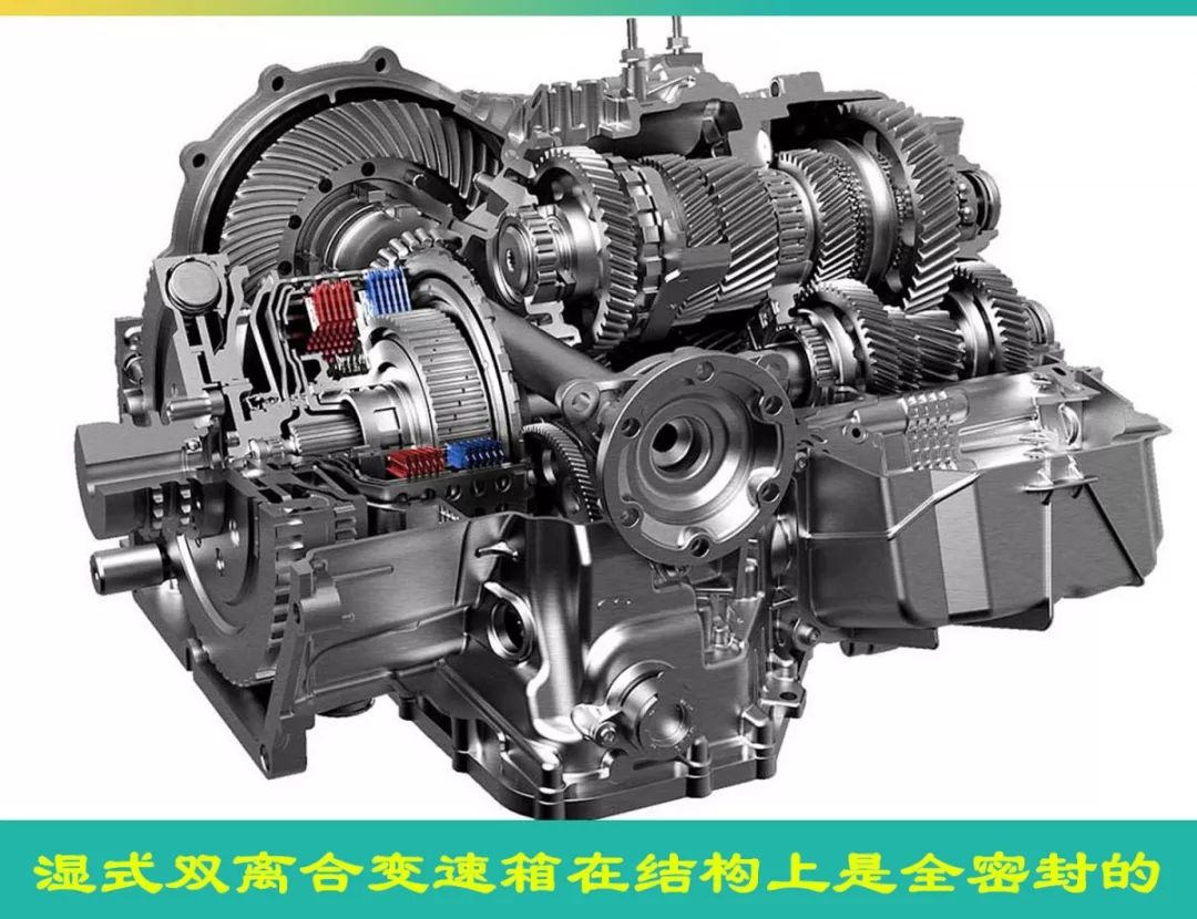

所以,干式双离合变速箱是绝对禁止涉水行驶的,在实践中已经有很多这样的案例了,并且这种故障4s店是不保修的。如果遇到水位较深的路况,大家最好绕路,不要盲目的跟随其它车辆进入。而湿式双离合变速箱是全密封的,即使涉水,水也不能进入变速箱中,所以湿式双离合变速箱涉水一般是没有问题的。
