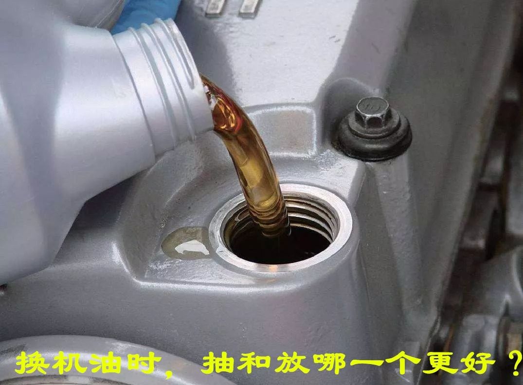

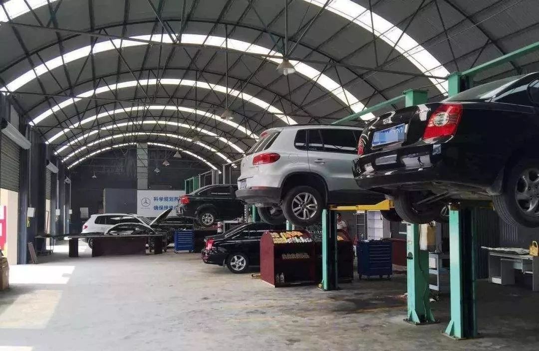

我们在保养换机油时,去不同的修理厂,换机油的方式会略有不同:有的是直接拆下油底壳上的放油螺丝,让机油自动流出来;有的是使用一个叫做抽油机的设备,把一个油管从机油尺部位插进去,把旧机油抽出来。那么这两种方式各有什么利弊呢?哪一个换的更彻底呢?下面我们来分析一下。

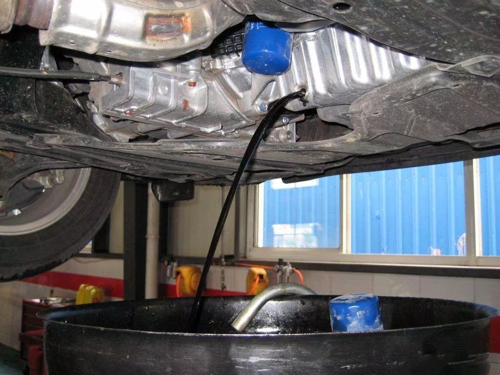

首先我们来说说拆油底壳放油螺丝放机油的方式。这是最常见的换油方式,它的优点是机油换的更彻底,一般放油螺丝的部位都是油底壳的最低点,几乎能够把发动机中所有的机油都放出来;同时我们还可以直观的看到旧机油的状态、颜色等,由此来判断发动机的工作状态;另外油底壳底部沉积的杂质也可以放出来,放油螺丝上吸附的金属屑也能够及时清理,可以避免对新机油的污染。

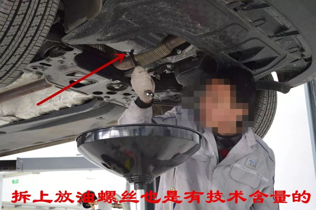

拆油底壳放油螺丝放机油的主要缺点是操作比较麻烦,有一定的技术含量,还会弄脏油底壳。一般需要把车升起来,或者把车开到地沟上,然后才能拆到放油螺丝;拆上放油螺丝其实是一个比较有技术含量的活,我们经常听说有些学徒工把这个螺丝拧秃了,或者安装时拧乱扣了,甚至还有这个螺丝没拧紧,螺丝松脱后机油全部漏光的,这都属于没有规范操作的典范。这个螺丝在拆装时都有一定的拧紧力矩,必须严格按照这个标准操作,拆下来后要清理掉上面的金属屑,视情况更换密封垫。有些车型这个螺丝拆一次就要换一次密封垫,这也是让很多车主朋友吐槽的地方。

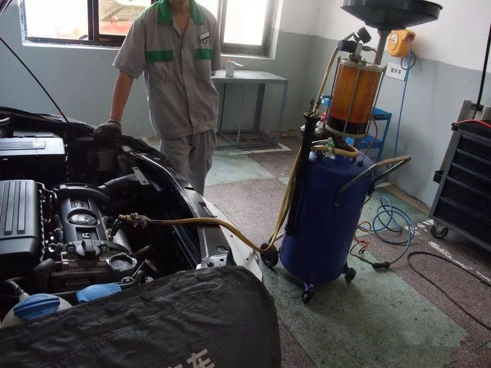

再来说说抽机油的方式。这种方式看起来非常的高大上,有些修理厂甚至把它当做一个卖点来宣传,就差没说是纳米高科技了。它的操作非常的简单,把抽油机的吸油管从机油尺部位插进去,然后接通电源,机油就被吸出来了。它最大的优点就是方便快捷,操作简单,不会有油污弄脏发动机和油底壳,同时也避免反复的拆装放油螺丝,能够更好的保护油底壳。

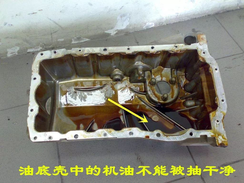

但是这种方式能把发动机中的旧机油全抽出来吗?答案是不能。一般车型的发动机安装后都有一定的倾斜角度,机油尺的位置都不是油底壳的最低点,所以不可能把旧机油抽干净。我们曾经做了一个实验,用抽油机抽完机油后,再拆下油底壳放油螺丝,结果还能放出大约二百毫升的机油。

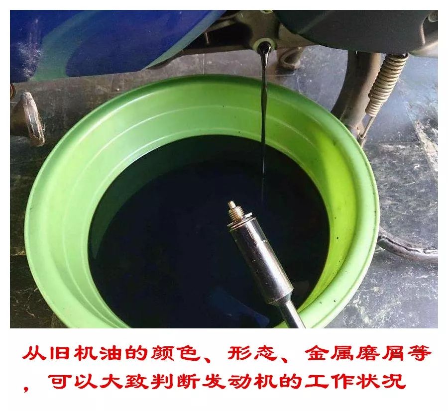

另外,抽油机换油还有一个缺点就是不能直观的看到机油的颜色和状态。很多车主朋友可能不知道,机油的颜色和状态是能够反映发动机的工作状况的,比如机油特别黑,说明发动机内部很脏,油泥和积碳较多;机油变白了,说明机油进水乳化了;机油特别稀,可能是汽油混入到机油中了,等等。放油螺丝上的金属屑也能反映出发动机的磨损状态,金属屑特别多说明发动机磨损严重,如果有铝、铜等碎屑说明发动机轴瓦磨损,等等。

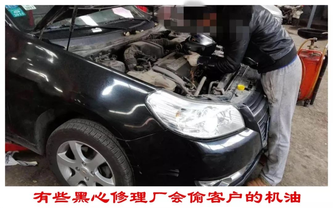

还有一点也是各位车主朋友需要注意的,那就是有些黑心的修理厂他们故意不把机油抽干净,比如说四升机油,他们只给你抽出来三升,这样新机油也只能加入三升,但是报给你的价格肯定是四升机油的钱,无形中他就赚了你一升机油,并且你的车还没有得到更好的养护。如果放机油就不会有这样的情况。当然,这样的修理厂并不多,但我们不得不防。
