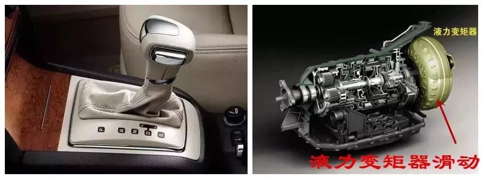

先来说说AT变速箱。当变速箱挂在D档时,自动变速箱内部的齿轮一般都挂在一档上,它与车轮是结合为一体的,但是由于踩住了刹车,车轮是不动的,所以这些齿轮也不动。此时发动机是正常运转的,变速箱不动,那么发动机的动力就全部作用在了液力变矩器上。此时变矩器的泵轮随发动机高速运转,而涡轮静止不动,二者处于完全滑动状态,发动机的动力全部用来带动变矩器内部油液的流动。也就是说,此时的发动机和变速箱都是带有负荷的。发动机为了避免熄火会增加喷油量,变矩器长时间处于滑动状态会导致变速箱油的温度会升高,所以挂D档踩刹车这种方法既不省油,也会伤车,是非常不建议的。

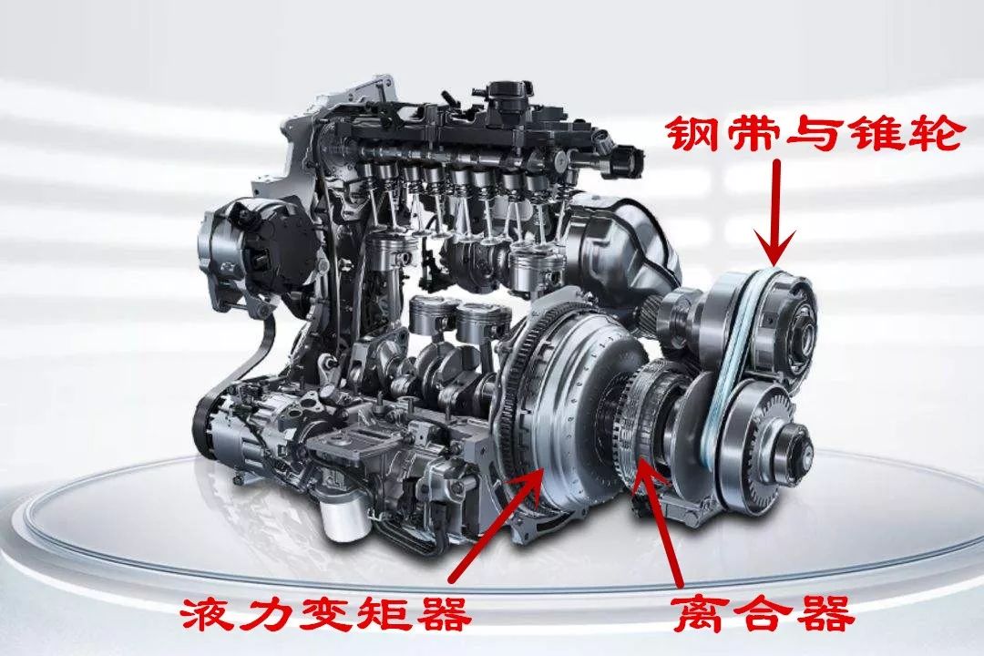

再来说说CVT变速箱。CVT变速箱的结构及工作原理与AT变速箱是类似的,也有液力变矩器,只不过它的变速机构换成了钢带和锥轮,前进、后退及空档是用一套液压控制的离合器来结合的。当变速箱挂在D档时,钢带、锥轮处于最大传动比位置,前进档离合器结合,但车轮不动,发动机正常运转。这种状态与AT变速箱是一样的,发动机的动力也是全部作用在了液力变矩器上。所以CVT变速箱挂D档踩刹车也是不合适的。

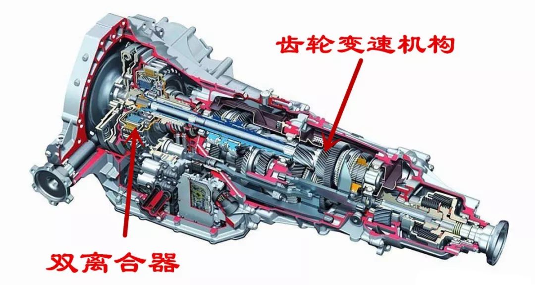

最后再来说说双离合变速箱。双离合变速箱的结构不同于AT变速箱和CVT变速箱,它没有液力变矩器,只是用离合器的结合与断开来输出动力的。当它挂入D档踩住刹车时,两个离合器都处于分离状态,变速箱变速机构挂在一档上,此时的发动机和变速箱都是没有负荷的。不过,只要你踩刹车的力度稍小一点,离合器就会结合,汽车有向前行驶的趋势,此时的离合器处于半结合状态,由于摩擦生热很容易高温烧离合器片。这也是在城市拥堵状态下建议用手动模式的原因。

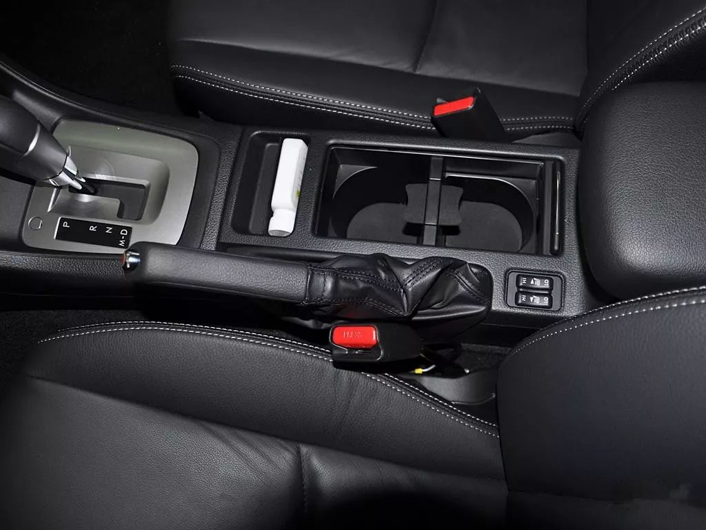

那么变速箱挂在N档会怎样呢?不论哪一种变速箱,当处于空档位置时,变速箱内部的齿轮都是自由转动的。发动机的动力经变矩器传入自动变速器,带动各齿轮空转,输出轴无动力输出,此时不论是发动机还是变速箱的负荷都是最小的。此时我们再拉上手刹车解放我们的右脚,可谓既省油又省车,还可以让我们的右脚得到短暂的休息,是最合理的操作方式。如果等红灯的时间超过30秒,我们就建议采用空档+手刹的方式来停车。
