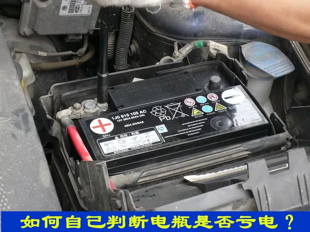

大家都知道汽车的电瓶对汽车是非常重要的,如果它的电量不足了,汽车就很难发动了。但是很多人并不知道电瓶什么时候失效,所以就造成了紧急情况下却打不着车,甚至因此而误了大事。那么电瓶损坏之前有哪些症状呢?我们如何自己判断电瓶是否亏电呢?今天老侯来教你几个方法来简单的判断电瓶的状态。

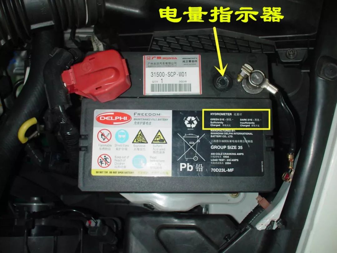

1、现在的汽车电瓶基本都是免维护蓄电池,一般都装有电量指示器(也称充电指示器),能指示蓄电池的电量或充电程度。 当电量指示器显示绿色时,表示电瓶电量充足,电瓶是完好的;当电量指示器显示黑色时,表示电瓶电量不足需要充电了;当电量指示器显示无色或浅黄色时,表示电瓶电量基本用完了,此时的电瓶即使再充电也很难恢复了,这种电瓶就需要更换了。

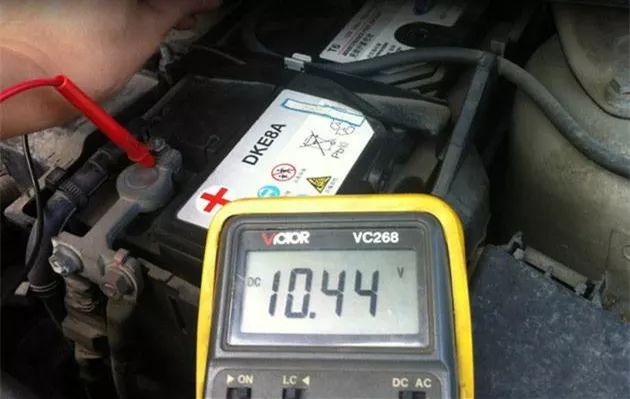

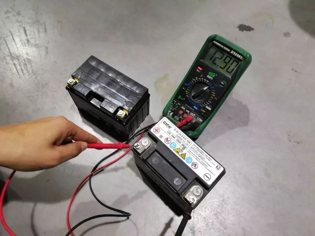

2、静态测量电瓶的电压。汽车电瓶的标称电压为12V,实际电压要比这高一些。在发动机没有启动的情况下,用万用表测量正负极之间的电压应该在12.5~12.8V之间。如果测量的电压低于11.5V,就说明这个电瓶电量不足了,此时启动发动机就比较吃力了,电瓶需要充电了;如果测量的电压低于10.9V,说明电瓶的电量基本就完全用尽了,此时的电瓶就不足以启动汽车了,如果使用年限较长的话,就直接更换了吧。
3、动态测量电瓶的电压。把万用表的红黑表针分别接在电瓶的正负极上,然后启动发动机,观察万用表的读数。如果电压降低到9V以下,就说明这个电瓶电量不足了,或者存不住电了,一般这样的电瓶就需要更换了。

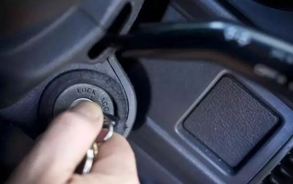

4、如果不具备测量电瓶电压的条件,我们也可以观察启动时仪表灯的表现来大致判断电瓶的状态。如果在启动发动机时发动机转动缓慢并且仪表灯忽明忽暗的闪烁,就说明电瓶的电量不足了,电瓶需要充电或者更换了。还有一种情况是每次启动发动机后时钟都会归零,一键升窗功能失效等,这种情况是由于电瓶电量不足,发动机启动时电瓶电压下降过多,导致汽车电脑重启造成的,就相当于每次启动时都断了一次电,这样的电瓶也需要更换了。

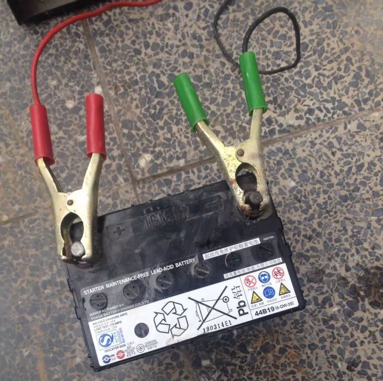

5、电瓶在充电时,电压上升的很快,但是电解液的密度上升的却比较慢,并且电瓶的温度也会很快升高,电解液很快就有气泡冒出,这样的电瓶说明硫化严重,一般没有修复的价值了,就直接更换了吧。
