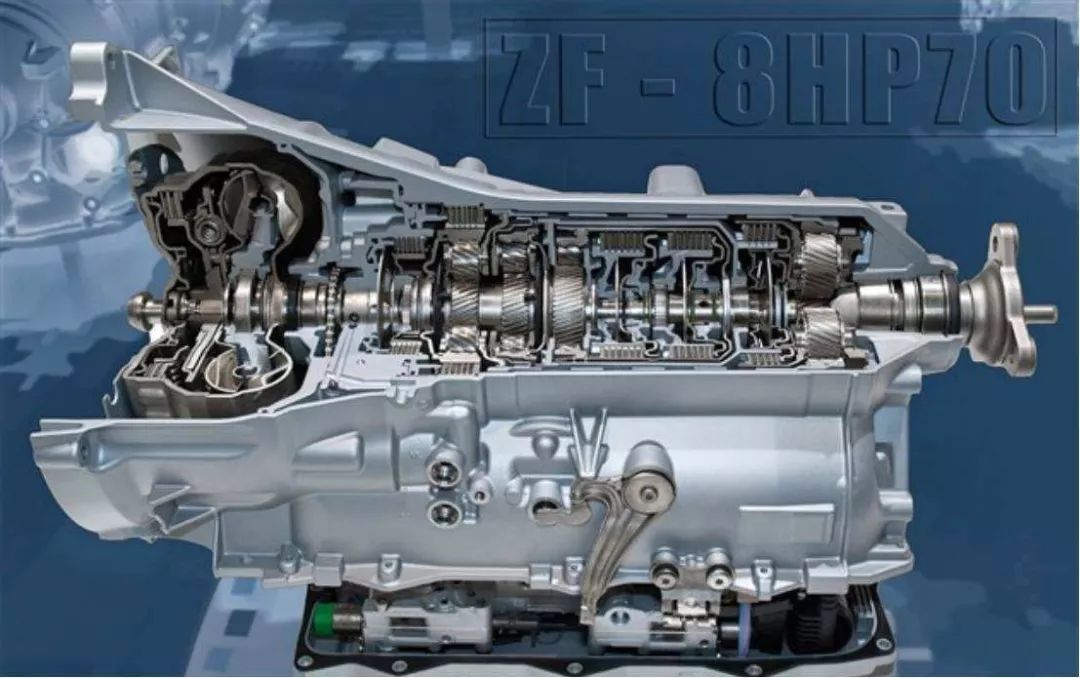

所谓的6AT、8AT、9AT是指液力机械变速箱(AT变速箱)中档位的数量,6AT是指变速箱中有六个前进档,8AT是指变速箱中有八个前进档,9AT是指变速箱中有九个前进档。它们的基本结构和工作原理都是一样的,区别就是内部齿轮组数量不同,档位越多齿轮组数量越多,能够组合出更多不同的传动比。

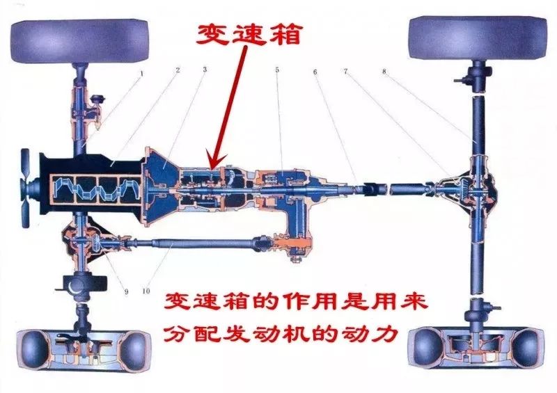

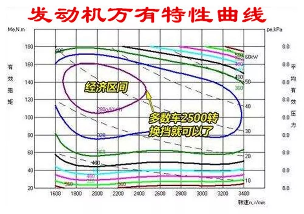

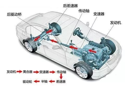

大家知道,发动机都有一个最经济的工作区间,只有让发动机处于这个转速区间时,汽车才能既有较好的动力性,又有较低的油耗。这一点从发动机的万有特性曲线上可以清楚的看出来。但是发动机的动力并不是直接传递到车轮上、驱动汽车行驶的,而是要经过变速箱重新分配后,再传递给车轮的。
这样变速箱的作用就非常重要了。它承接发动机的动力后,根据汽车行驶的实际需要,挂入合适的档位,将发动机的动力放大或者缩小,再经过驱动桥驱动车轮;同时把车轮上的阻力反馈给发动机,让发动机适时的调整自己的工况。一款优秀的变速箱,可以通过自身档位的切换,让发动机始终工作在最佳的工作区间,达到动力性最强、油耗最低的目的。

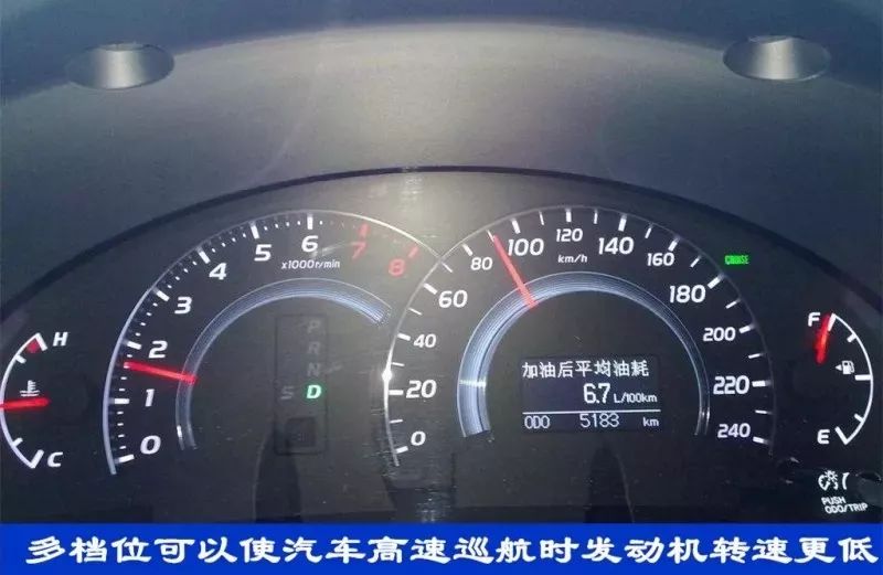

那么多档位究竟有什么好处呢?由于变速箱的主要作用是用来分配发动机的动力,档位越多,发动机的动力可以分配的更加精细,使发动机转速、变速箱档位、车速三者更加的协调。比如说某款车型,它搭载的发动机最佳工作区间是在1500~3000转/分钟。当汽车以100公里/小时的车速巡航时,如果是6AT变速箱,发动机的转速可能是2500转/分钟;如果是8AT变速箱,发动机的转速可能是2100转/分钟;如果是9AT变速箱,发动机的转速可能只有1800转/分钟。虽然都是在最佳工作区间内,但是显然转速越低越省油,并且在这个转速区间内动力都是足够的,使用6AT变速箱的车型,其实它的动力是过剩的,有一部分浪费掉了。

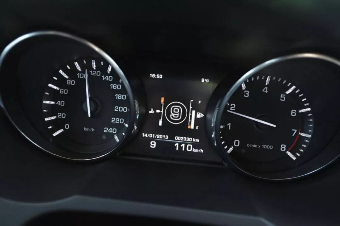

所以,从理论上来说,变速箱的档位越多,越有利于汽车动力性和经济性的发挥,汽车也就会越省油。因此现在变速箱的档位越来越多是大势所趋,四速自动变速箱几乎绝迹了,六速自动变速箱是标配,八速、九速甚至十速变速箱也正在推广使用中,可以模拟出无数个档位的CVT变速箱更是大行其道。但是变速箱的档位越多也越复杂,很多情况下是技术过剩的。比如很多9AT变速箱,只有车速在120km/h时才能挂上9档,但我国的高速公路限速就是120km/h,这不是就是多余的吗?对于我们老百姓来说,一台的变速箱只要换挡干净利落、平顺没顿挫、有效降低油耗、简单可靠、皮实耐用、故障率低才是我们最需要的,在这方面6AT和8AT变速箱完全能够胜任。
