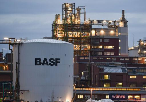

燃油宝的主要成分,其实基本出自一家公司,叫BASF。这家公司在工业化学界的地位,就像制药界造“伟哥”的辉瑞一样知名,市面上80%的添加剂都会用它的配方。
所以,不管燃油宝是什么牌子,甚至每一个加油站就有一种没见过的牌子,但只要不是假货,那它们的主要成分,除了PIBA就是PEA。

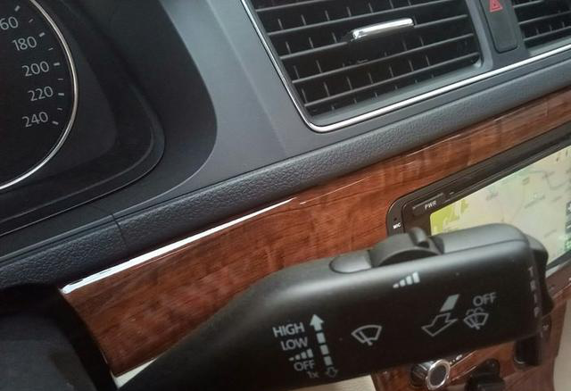

问题二:为何大众朗逸自动风尚版突然仪表盘只显示时间,不显示油量和温度?
关于这个问题,一种解释是你可能碰到雨刷头那的一个上下按钮了。碰到时就会那样。一般情况下都是在打方向的时候误碰到这个按钮,选择重启车辆就能够重新显示了。
还有一种情况,如果油位一直不显示,那就要去检查或者更换传感器了。

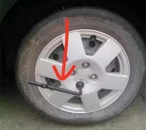

然后,卸松爆胎轮胎的螺丝,有的车主犯愁螺丝太紧,尤其是女司机。
这里,可将工具放螺丝上,用脚踩,拆卸就比较轻松了。

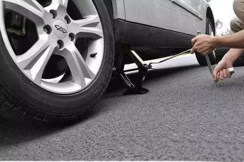

下一步,在车下支起千斤顶,注意一定要对准位置,别顶到车身铁皮。
趴下来看看,顶千斤顶的位置上都有一个小凹槽,特别提醒,放置千斤顶与地面接触的位置一定要牢靠,要不怎么说车身的重量也是有一吨多呀,预防支撑不稳固。刚开始的时候可以先把千斤顶升起一定的幅度,临近车体离地间隙的高度再放置到车身下面。
取出破损轮胎有个轻便的办法就是在轮胎的一侧,用力踢踩一脚,已经没有螺丝固定的轮胎会偏向一方,所以就容易取出。
取出后千斤顶一样暂时先放置在更换轮胎的车体下方,预防车体滑落。

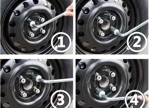

接下来我们就可以把备胎螺丝口对准螺栓,侧进放进去,首先固定上方第一个螺丝(不一次性拧紧),然后拧对角螺丝,以此类推,在拧螺丝的时候,我们应该先把所有螺丝普遍拧到一个紧度,再把千斤顶放下、再按照对角的顺序拧死(检查拧紧程度的时候可以用身体的力量踩扳手试试)。
更换备胎完后才能后,收拾工具,将车慢速开往修理厂。
