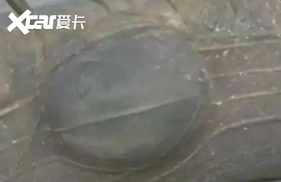

轮胎鼓包了不可以修复,只能是重新更换轮胎。一旦轮胎鼓包,说明轮胎里面的帘布层受到损伤,即使轮胎外面能修复好,但是帘布层是没有办法复原的。在过一段时间之后,轮胎会重新鼓包甚至是爆胎,因此轮胎鼓包具有一定的风险,需要我们及时更换。
轮胎鼓包形成的原因:
1、在驾驶车辆时过坑洼路面不减速,洼坑边缘比较硬如果车速较高,那么所有的受力点都会集中在一个点上,轮胎会因此受到严重的挤压,也就出现鼓包的现象。
2、轮胎受到冲击引起的帘布层受损,胎内气压会失去控制,导致外胎受力不均,受力高的部分会突出,于是出现了鼓包。
