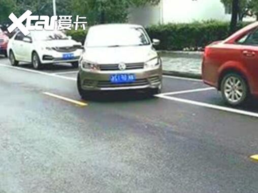

侧方位停车大多数时间都要看后视镜,靠后视镜判断车辆位置更加准确一点,扭头向后看不能精确把握,只适合长距离宽敞的地方倒车。侧方位停车倒车时,如果后视镜能看到后车轮,倒车会更加容易,与路边的距离也能更好的把握。有的车功能比较多,倒车时后视镜会自动下调,能够看到后车轮。但大多数车后视镜没有这个功能,不会自己下调,正常后视镜调节好了后,并不能看到后方车轮,那倒车时我们该怎么把握车轮的位置?如何保证与马路牙的距离呢?
若是老司机倒车,能够知道自己的车宽,能大概知道自己车轮的位置,凭感觉就可以倒好。若是新手司机,就不能凭感觉倒车了,有这几种方法。一是参考前后车辆,以前后车作为参照物,当车辆与前车或者后车对齐了,说明车已经停好。倒车过程也是以前后车做参考的,以前讲过距离前车多远开始打方向,从后视镜看到后车头时回方向等等技巧,今天不再赘述。
第二种情况是前后方一两个车位没有车,也就是倒车的距离可以很长,这样无需有参照物,因为有足够的距离供我们修正。首先可以大致倒入车位,距离路边很远也不要紧,可以前后挪车再次修正。前后挪车看哪里呢?往后倒车时同样看后视镜,虽然车轮看不见,但稍远处的马路牙是能看见的,看远处马路牙与车身的距离。当看到马路牙即将与车身接触时,马上回方向,继续往后倒,当车正了后与路边的距离大概刚刚好。如果距离不合适,再向前挪动,继续往里靠。向前挪动时看哪里呢?前轮的位置我们是应该知道的,看车头中间与前方地面的重合点就是车轮的位置,保证前轮不碰到马路牙且距离越近越好,然后再往外打方向。往前走停车,看前车轮与马路牙的距离就可以,不需要管后轮。
若车位很小,并且要停的足够靠边,也可以手动调节右侧后视镜,直到能看见后车轮,这样就可以很直观的看到车轮与马路牙的距离,不会发生刮擦也不至于停的太远了。若经常需要这样停车,也可以借助辅助设备,在后视镜上加装小圆镜,调节到能看到后车轮,这样倒车的时候可以从小圆镜观察后车轮与马路牙的距离,与看后视镜一样,也能更容易停进车位,往前行驶时小圆镜也能起到一定的作用,新手可以加。
