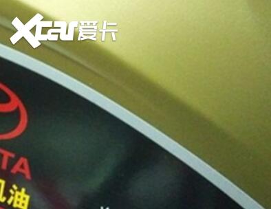

去4S店保养不用自己选择机油,所用的机油一定适合自己的车。现在很多人都是自己保养车,自己购买机油,或者是到外面修理厂保养,都会面临自己选择机油的问题。用全合成的还是用普通的?用什么品牌的?什么粘度的?什么等级的?其实这对于新手来说是不太知道怎么选的,今天我们只来说一说机油的质量等级,选择机油不要忘了看。
首先简单说一下前面几个问题怎么选?机油的品牌不是非常重要,只要机油是正品,选择常见的几个大品牌都没问题。全合成还是普通?机油粘度是多少?原车用什么样的就用什么样的。原车用的是普通,那可以用普通,也可以选择更好的全合成。至于机油粘度,一定要选择和原车机油相同的,不然容易出现一些问题,以前已经讲过。最后,有一个参数大部分车主会忽视,那就是今天要重点说的机油质量等级。相同品牌的机油,不管是全合成还是普通的,都有着不同的质量等级。质量等级越高,机油的性能越好,价格也越贵。
机油质量等级是美国石油协会制定的一个衡量机油好坏,机油质量高低的一个重要标准。汽油发动机用的机油都是以S开头的,从SA、SB、SC一直到SN,S后面的字母依次递增。字母越靠后,机油质量等级越高。像是SA、SB、SC这种都是几十年前的机油了,现在已经看不到了,目前能够买到的最低等级的机油是SJ,差不多十年前的车用的机油大都是这个等级的。SL、SM、SN等级依次递增现在都可以买到,SN为目前最高等级,现在大部分新车原厂都用到了SN级别,因此现在SN级别的机油非常多。
自己选择等级时,不能低于原厂机油的等级,如果原厂用的是SN级别的,那么也应当选择SN级别,而不能用SJ级别的。如果原厂用的是SJ级别的,可以用更高级别的。在外面维修厂保养,往往只会问车主选择哪个品牌以及全合成还是普通机油,不太会提及质量等级,此时就应该询问一下用的是哪个等级。不要说保养是很便宜,但机油质量不好,对发动机也是不利的。如何知道自己车原厂机油的质量等级?一是看保养手册,不过有的会写有的不会写,二是在4S店保养的时候看一下机油桶,质量等级以及粘度等级都有写明,这就是最低标准。
