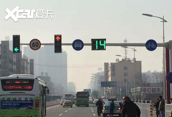

关于掉头问题,很多人一直弄不清楚,也因此有不少人违章被扣分的。就是因为有的路口掉头需要看信号灯,有的路口不需要看,怎么看信号灯也有人不清楚。今天我们就来说说关于掉头的问题,新手要重点注意。
首先得知道这个路口能不能掉头,不能掉头的路口就不要谈红灯还是绿灯了,什么时候都不能掉头。有这么几个判断方法,掉头车道大都在最左侧车道,当然也有个别路口在中间车道掉头。在远处时先看挂在路边高处的道路指示牌,上面写着该路口几条车道,哪条车道是直行哪条车道是掉头,选择掉头车道就可以。如果上面都是直行箭头,说明该路口不能掉头,不要想当然的走左侧车道去掉头。到了路口近处就看地面上的标线,直行车道用箭头表示,能掉头会画一个掉头标志。有的路口标线可能不那么清楚,最左侧车道只画了左转箭头,没画掉头标志,很多人不知道这能不能掉头。一般能左转的地方都能掉头,除非有禁止掉头的标志,如果没有,就可以掉头。
那么掉头是否要看信号灯,红灯能掉头吗?就看掉头时是否需要越过停止线,需要越过停止线才能完成掉头的,那么需要看信号灯,红灯不能掉头,绿灯才可以。如果不需要越过停止线就能完成掉头,是不需要看信号灯的,红灯也可以,对向车道没车的时候就可以择机掉头了。
其实大部分路口都要越过停止线掉头,因为中间有护栏阻挡,或者道路分割线是实线,不能压。有人可能没见过不越过停止线就能掉头的,有中央护栏的道路,快到路口的时候,中央护栏会有一个缺口,缺口处地面划线是虚线,那就可以从这个缺口处掉头,不需要看信号灯。没有中央护栏的道路,也是快到路口的地方,车道分割线原本是双实线,在你的这一侧会变成虚线,就可以从虚线这掉头。
怎么看信号灯掉头?只有能左转了才能掉头,左转和掉头是同时进行的,所以就看左转信号灯就可以。有单独左转灯的就看这个灯,绿灯时左转和掉头都可以走。左转没有单独信号灯的,等直行灯变成绿灯,就可以左转和掉头了,也就是直行左转掉头同时进行,所以转弯车辆一定要注意对向车道的直行车辆,注意避让。另外掉头时要往前走一段,越过人行道再打方向掉头,不要从人行道上就打方向掉头了。
