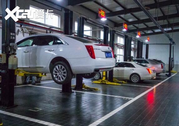

大部分车型的首保都是免费的,这是厂家赠送的,让车主去认一下4S店售后的大门,体验一下标准的服务流程,为车主长期去做保养打下基础。到4S店去做首保,有时一会儿就做完了,也就20分钟左右,到了客户休息室,一杯咖啡还没喝完,车就开出来了。有的车主就有疑问,首保到底是否真给我做了?做了哪些项目?今天我们就说一说关于首保的一些问题。
首保免费的只有机油和机油滤芯,当然也只需要更换这两样,其他的不需要更换,不排队的话,一个熟练工十五分钟就可以更换完毕。在4S店一般不需要担心有漏做的项目,因为有派工单,都会按照派工单要求做,首保只有一个机油机滤,肯定不会不给做。也可以通过查看机油颜色来确定是否已经更换了机油,刚刚更换的机油颜色很清澈,脏了的机油颜色发黑。
当然首保除了更换的项目以外,还有需要检查的项目,比如胎压是否正常,底盘有无磕碰、弯曲的拉杆、有无漏油,各油液液面是否正常,蓄电池负极线是否松动,全车灯光是否都亮,最后还要用电脑检测车辆的各个数据,看有无异常。全都检查完了之后,才算是一个完整的首保过程。如果十几分钟就做完了,可能会有检查的项目没给做,因为新车出问题的概率非常小,即使不检查,一般也不会有问题。如果有大的异常,不需要仔细检查,换机油的同时就能看到。
首保最应该注意的事项是收费问题,换机油免费,但做其他项目收费。很多店往往会推荐润滑系统深度保养,就是对机油油道的清洗。理由是磨合期刚刚过,会有不少铁屑磨损下来,只换机油放不干净,还会有些铁屑粉末粘在机油道中,最好做个清洗,这样更彻底一些。很多车主都会选择做,毕竟钱不多,新车也格外爱惜。其实是没有必要的,根本就没有铁屑粘在机油道中,有铁屑也都融合在机油里,随着机油一同就流出来了。首保只做免费的就可以,不需要额外花钱。
经常还会遇到的一个问题是加钱升级机油,免费的机油是普通矿物油,4S店会问是否需要加钱升级成全合成机油,这样对车更好一点。这完全看个人选择,机油升级并不能说是花冤枉钱,好机油对车的保护的确更好。我的建议是如果你能按时保养,开车强度也不大,就平时代步,不需要换好机油,厂家建议用什么机油就用什么机油。如果不能按时保养,或者开车强度较大,经常满载行驶,暴力驾驶,可以更换更好的机油。
