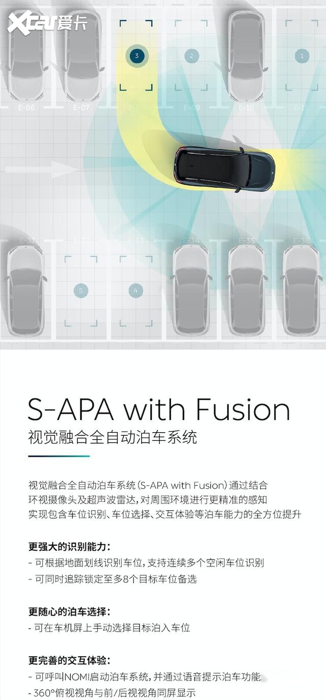

4 月 1 日蔚来发布了 NIO Pilot 的更新预告,仅就功能层面来讲增加了「视觉融合全自动泊车系统」和「自动辅助导航驾驶」。
视觉融合全自动泊车系统:泊车方面增加了环视摄像头和超声波雷达的融合。也就是说,之前在泊车时,仅能停在旁边有车的地方,而不能识别车道线。
如今终于可以识别停车线框出的车位,并且自动泊车停车了。在自动泊车方面缩小了与第一梯队的差距。

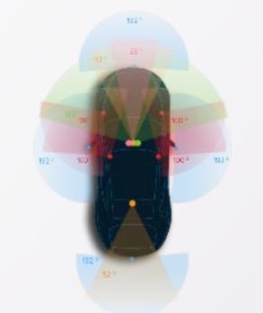

NIO Pilot 采用的 Mobileye EyeQ4 芯片,主传感器采用三摄像头,辅以前雷达和四周角雷达来实现功能。NIO Pilot 提供的驾驶辅助系统,除了 Mobileye 的这套功能外,其他的功能如盲点监测,泊车等与竞争对手相比,基本一致,没有更多亮点。
如果想在泊车等方面全方位提高,蔚来恐怕还要加大这方面的自研投入。不过随着 Mobileye 下一步 360° 摄像头感知方案的推出,相信这一情况会得到优化。

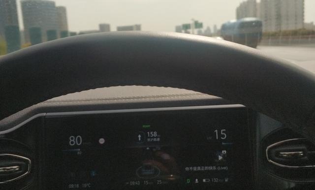

其次,液晶仪表自动感光进行调节亮度,在出隧道时,会有约 1~2 秒的时间仍保持隧道内的很暗状态,完全看不清屏幕。
建议是不是可以和地图数据结合起来,根据隧道长度和本车车速,推算车辆即将驶出隧道,提前将屏幕调亮,优化显示。

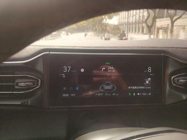

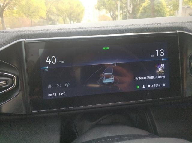

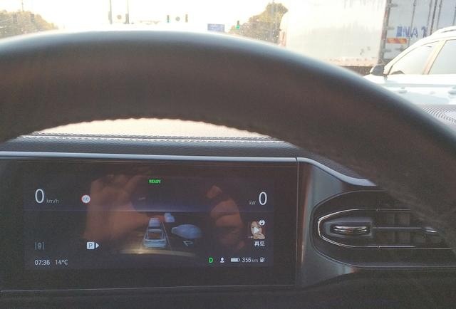

说到显示,蔚来的在仪表中的显示还算不错,内容比较丰富,能够显示周围的车辆、电瓶车等,但是仍然有些需要改进的地方。下面的两幅图分别表示 NIO Pilot 未激活和激活状态。
NIO Pilot 开启
NIO Pilot 未开启
从显示界面来看,很难让用户能明显区分 Pilot 是否已开启。
虽然配合 Nomi 的语音提示,能够较好的区分两者状态。但是,在某些车道线不清晰的路段,频繁的 NIO Pilot 激活和退出会导致用户无法仅依靠 Nomi 提醒来判别现在的状态。不知道后续会不会做出更明显的区分,比如激活 Pilot 时候,采用动画视图的切换或者像特斯拉那样,车道等信息有很明显的颜色变化。

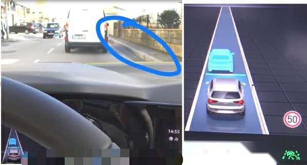

另外随着 Euro NCAP 和 China NCAP 对 Emergency Lane Keeping 的测试,五星安全对道路边缘的识别提出要求:要能识别草地,人行道等。
鉴于此目前 Mobileye 摄像头应该能识别车道线是实线还是虚线,而且可以识别道路边缘的人行道和护栏。如果 NIO Pilot 能利用这些信息,进一步优化显示界面,相信能取得更好的效果。
如下图所示,大众就利用这些信息,在虚拟界面上也显示出蓝框中的路沿石。不仅使显示更加细腻,而且驾驶员也就得知:哦,我的车知道旁边是护栏/路沿,不会自己撞上去。
因此也就可以弥补了在某些情况下 NIO Pilot 在车道保持时稍微偏左/右的缺陷,给驾驶者更多信心。

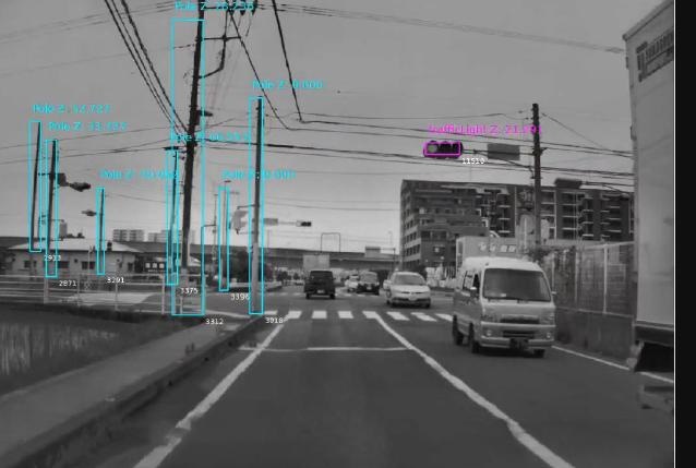

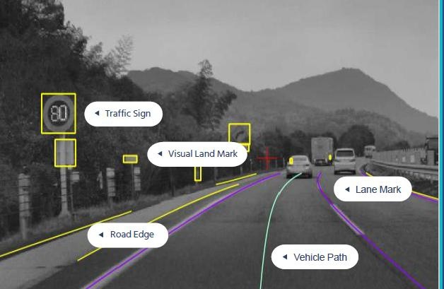

其实这些功能 Mobileye 也早已可用,只是尚未应用到量产车辆的相应功能中。Mobileye 目前可以识别各种交通标志,甚至道路边缘电线杆等。
除此之外,Mobileye 还可以识别井盖,电话亭、电线杆、路牌、建筑工地等信息。

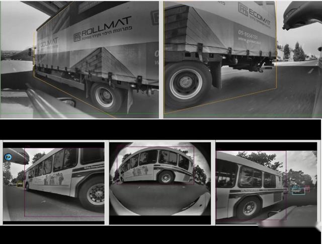

不过 Mobileye 识别能力似乎比特斯拉更胜一筹,除了普通轿车之外,它还可以从各个角度识别货车/公交车,挂车等。这样就能尽可能的避免之前爆出的无论是特斯拉还是其他车辆应用辅助驾驶系统撞到卡车和高速公路清道车导致的惨剧。
