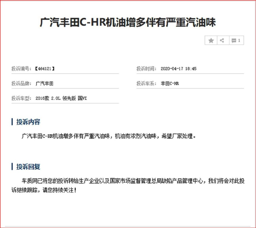

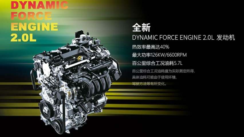

关于动力系统方面,CHR搭载了一款2.0L自然吸气发动机,之前也以稳定可靠耐久平顺等著称,然而4月17日的一起案例动摇了人们对这款机型耐久可靠方面的信心,并且雷克萨斯及丰田品牌其他车型中的2.0L自然吸气发动机也有机油增多、乳化相关案例。
