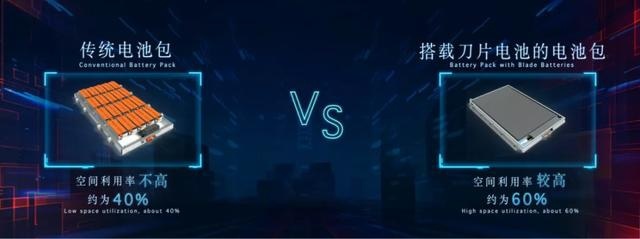

简单点说,比亚迪的刀片电池高度为118mm、厚度为13.5mm、长度则可以在435mm-2500mm之间进行定制。因其长而薄的形状酷似刀片,因此得名刀片电池。
传统磷酸铁锂块状电池其实都是方壳电芯电池的一种,而这次比亚迪的刀片电池则是通过对电芯的厚度减薄,并增加电芯的长度,从而达到增加储能的一种电池解决方案。
这种储能方案的优点就是在保证了磷酸铁锂电池安全稳定性的同时,将传统电池40%的空间利用率提升到了60%,相应使得电池组的能量密度提升了50%。
