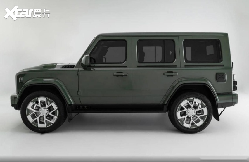

北京81VJ与BJ80,一款是预售价20-25万元的增程电四驱,一款是29.8-39.8万元的硬派越野。造型相似,但差价达10万元,这10万块的差距具体在哪里?

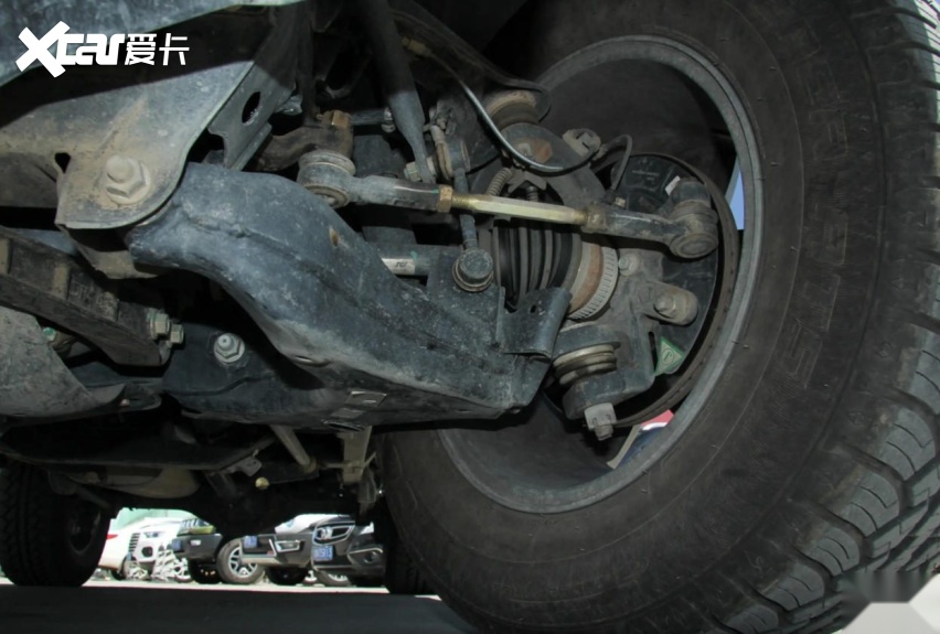

两款车的底盘悬挂有着微妙的差异,首先BJ80采用带大梁的非承载式车身设计,粗壮大梁可减少越野时对车身的扭曲影响。BJ80早期前悬挂为双横臂扭杆弹簧独立悬架,这种老派的设计如今难以见到。扭杆弹簧,就是一根纵置于车身方向的金属扭杆,取代螺旋弹簧,作为悬挂的弹性元件。这种设计简单,纵向布置占用空间小,能量吸收率高,承载能力强,在空间受限的硬派越野和F1赛车上都有应用。
BJ80的前悬挂由上下控制臂组成,大部分为铸铁材质,下叉臂通过橡胶衬套直接与车身大梁相连,粗壮的前桥防倾杆固定在下控制臂上。此外,BJ80采用了全浮式半轴,相比常见的半浮式半轴更加坚固,不易变形。

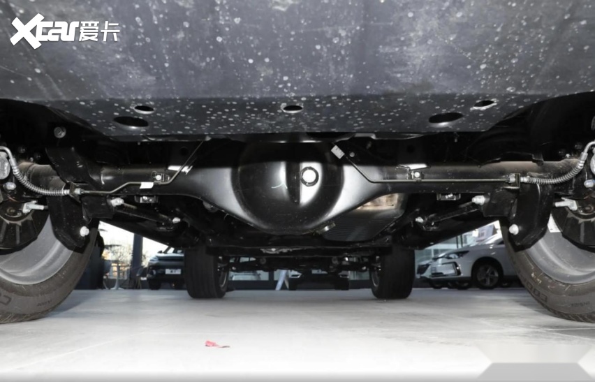

但扭杆弹簧也有明显的短板,设计复杂,同时维修难度高,没有舒适性,后期改装潜力低,底盘高度无法改变,所以后期更换了传统的螺旋弹簧。后悬挂采用常规的五连杆螺旋弹簧整体桥设计 ,螺旋弹簧的悬挂行程长,可以避免轮胎在交叉轴中悬空。

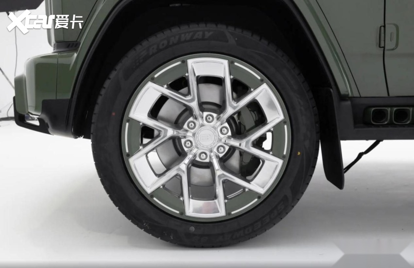

BJ80搭载博格华纳提供的电控分时四驱,可在2H、4H、4L三种模式间切换。核心是4L低速四驱,可将扭矩放大2.72倍。这意味着420Nm的扭矩经过放大后可达到1100Nm的水平,可以攀爬陡坡、穿越深坑。加上标配的后桥自动机械差速锁,以及接近角39°、纵向通过角25°、离去角33°的通过参数,适合去参加深度越野活动,不仅仅是非铺装路面穿越。

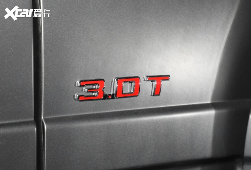

BJ80搭载的3.0T V6涡轮增压发动机由北京越野与凌特动力研发,采用全铝机身,功率280马力,峰值扭矩420Nm,匹配采埃孚8AT变速箱。在如今小排量涡轮和新能源当道的时代,国产V6足够有吸引力,但数据方面已经落伍。
