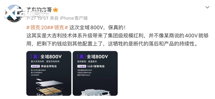

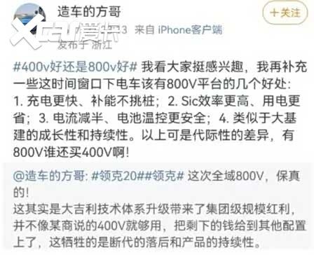

“有了800V谁还买400V啊!” 领克产品主理人陈定方在社交平台的这句话,直接引爆了车圈关于400V与800V高压平台路线的论战。

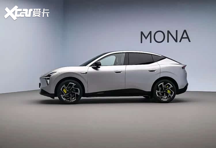

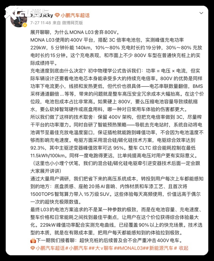

事情的起因是,小鹏汽车动力总成高级总监顾捷在社交平台发文,详细解释了新上市的MONA L03为何选择400V平台,而不采用800V平台。当天晚间,陈定方随即发文回应,暗指友商“400V够用论”的背后,牺牲的是产品长期持续性,属于断代的落后。双方你来我往,相关话题迅速登上了热搜。

小鹏方面的核心论点是:在10万至15万元价位段,400V平台配合3C倍率电池包已经够用了。顾捷在文中列出了具体数据——MONA L03实测峰值充电功率可达229kW,5分钟补能140km,10%到80%的充电时长约19分钟。他直言,这一充电表现与市面上不少800V车型在普通快充桩上的实际成绩持平。基于这个逻辑,小鹏认为在这个价位“硬上800V”并不划算。

更重要的是,800V带来的好处是多维度的。领克高管在回应中总结了四点:充电快、补能不挑桩;碳化硅效率更高、用电更省;电流减半、电池温控更安全;以及类似于大基建的成长性和持续性。

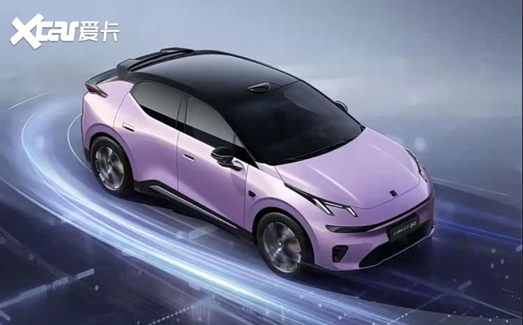

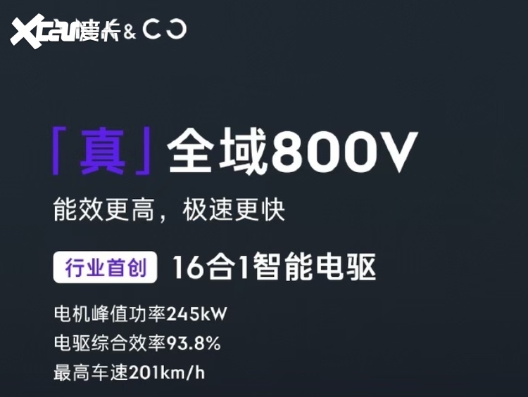

反观领克,依托吉利技术体系升级带来的集团规模红利,有能力在同等价位实现全域800V。领克20从现款的400V架构直接跳到800V碳化硅高压平台,充电倍率拉到6C。70.01kWh电池版的CLTC续航达到630km,10%充到80%大约只需10分钟出头。这才是真正的体系竞争力带来的差距。

小鹏高管在解释为何MONA L03采用400V时,算了一笔精细的账。800V的核心优势在于同等功率下电流更小,线缆损耗和发热都会降低。但要实现这些,代价也非常具体:电芯需要串联的数量直接翻倍,电池管理系统的采样通道也跟着翻倍,整车高压安全冗余带来的成本更是大幅攀升。在15万级别的产品上,电池包成本占据了整车很大比重。如果强行堆上800V,要么得压缩电池容量让续航打折扣,要么就要在智能驾驶硬件或底盘用料上动刀。
于是小鹏做了一个看似“为用户着想”的决定:保留400V架构,把省下来的高压系统成本转投到用户每次上车都能感知到的地方——底盘质感、20扬声器AI音响系统、内饰材质和车漆工艺,并且首次将1500TOPS智驾算力带入15万级SUV市场。顾捷的原话是:“这些体验每天高频使用,价值远高于偶尔一次的超快充极限数值。”
