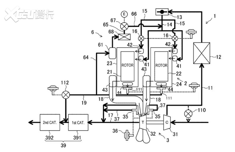

废气再循环也就是我们常说的 EGR 系统,已经是现代活塞内燃机非常成熟的技术。它的工作逻辑是将一部分燃烧完毕的废气重新送回进气道,稀释混合气,降低燃烧室的燃烧峰值温度,以此抑制氮氧化物这类有害污染物的生成,兼顾排放表现的同时也能优化部分工况下的燃油消耗。
但这套成熟方案直接照搬到转子发动机上却处处碰壁。转子发动机的燃烧室是不断移动的三角转子腔室,内部空间布局紧凑狭小,排气、进气的时序逻辑和往复式活塞发动机完全不同。常规 EGR 管路、冷却器很难找到合适的布置位置,废气温度波动区间更大,很难实现稳定高效的废气回收,这也是过去绝大多数经典转子车型都没有搭载 EGR 系统的核心原因。
马自达这份新专利,正是瞄准转子机型适配 EGR 的痛点,给出了一套差异化的双排气口解决方案。

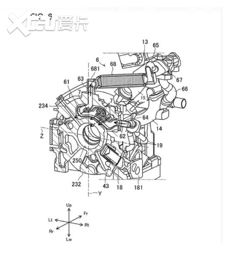

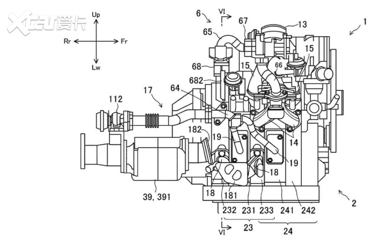

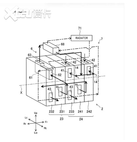

根据专利披露细节,这套创新系统设计了两套独立排气通路,依靠不同时刻排出废气的温度差异,分配不一样的用途。 在燃烧循环前期,侧排气口优先开启,排出温度极高的废气,直接导向涡轮增压器涡轮端,充分利用高温排气能量驱动涡轮,保障增压动力输出,不浪费排气热能。
等到燃烧循环进入后半段,周边排气口开启,此时释放出来的废气温度已经明显下降,这一部分低温废气会被引导进入 EGR 冷却回路。 更加巧妙的是,马自达没有简单在发动机外部增加一个体积庞大的独立 EGR 冷却器。而是直接利用发动机壳体本体,在壳体结构内部开辟专属废气通道,让废气管路紧贴发动机原厂冷却液水路。借助发动机自身冷却循环,对回流废气做二次降温,不用额外占用机舱宝贵空间,减少新增零部件带来的布局压力。
这套看似只是改变废气流向的结构设计,实际上击中了传统转子发动机最棘手的痛点。 老款转子发动机为了控制燃烧室峰值温度、保护密封刮片等核心零部件,高负荷运转时,必须使用偏浓的空燃比,也就是喷入比理论需求更多的燃油。依靠燃油蒸发吸热带走热量,避免机件高温损坏。代价就是燃油消耗居高不下,未充分燃烧带来的排放问题也难以规避。
如果借助这套新式 EGR 系统,就可以通过回流低温废气直接压低燃烧室燃烧温度。高负荷工况下,转子发动机就可以采用更加接近理论值的理想空燃比,不再需要靠多喷油来实现温控。直接实现两大收益:一方面显著降低燃油消耗,提升燃油经济性;另一方面减少不完全燃烧产物,降低污染物排放,让转子发动机拥有满足当下严苛环保法规的可能性。
同时,因为进入 EGR 回路的废气本身温度已经偏低,配套的 EGR 冷却器体积就可以做的更小。转子发动机本体尺寸本就小巧,机舱留给附属部件的余量十分有限,小型化的冷却组件,能够极大降低整套动力总成的布置难度,不管是增程定位还是直接驱动车轮的方案都更有可行性。

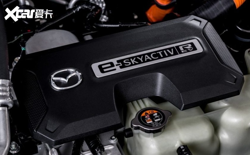

受限于排放法规,RX‑8 在 2012 年正式停产,但马自达并没有彻底封存转子技术。近些年,转子发动机以全新身份回归 —— 在 MX‑30 e‑Skyactiv R‑EV 插混车型上,转子不再直接驱动车轮,化身一台增程发电机,用来给电池补能,延长整车续航。
