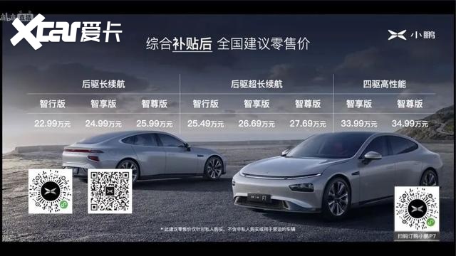

4 月 27 日下午 4 点尘埃落定,在没有现场观众的发布会现场,何小鹏正式公布了 P7 的售价:22.99 - 34.99 万。
其中关注度最高的「超长续航」+「XPILOT 3.0」 版本车型售价 27.69 万,全系车型相比特斯拉 Model 3 对应的车型普遍便宜 6 万元左右。

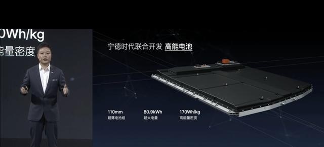

其中主力车型「超长续航」版车型搭载了宁德时代的 811 元锂电池,电池容量 80.9 kWh,NEDC 续航 656 km。
这个成绩即使在电动汽车第一梯队阵列中,也是排头兵的水准了。
关于 P7 的续航有两点非常有意思,第一是电池,第二是小鹏汽车对「电动车」这个属性的认知。
先说电池,在发布会上何小鹏总提到一个信息点,小鹏 P7 的电池包高度只有 110 mm,对于很多不了解电动车的朋友来说可能没有什么概念。
目前大多数采用宁德时代方壳电芯的纯电动车,电芯高度都在 150 mm 左右,能把方壳电芯电池包高度做到 110 mm 的目前只有小鹏。
为了把电池包高度做到 110 mm,小鹏汽车找到了 CATL 定制了这款低高度模组。更低的高度带来的好处自然是更少地侵占车内的垂直高度,从而保证车内空间,缺点则是成本更高。

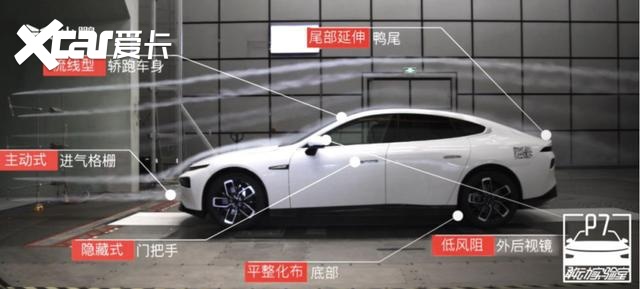

极低的风阻
因为电动车没有变速箱,所以随着车速的提升,电机的转速也会更高,在高速工况下效率偏低,所以为了降低高速的能耗,电动车的风阻系数尤为关键,小鹏 P7 的风阻系数为 0.236 Cd,仅次于特斯拉 Model 3 的 0.23 Cd。

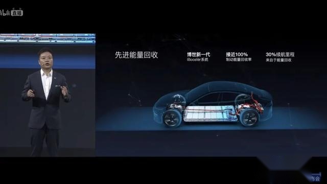

P7 采用了博世新一代的 iBooster 制动系统,可以实现解决 100% 的动能回收率, 小鹏汽车的工程师曾向我们透露,P7 的动能回收可以一直持续到接近停车,类似特斯拉的停止模式,以此最大程度回收动能。

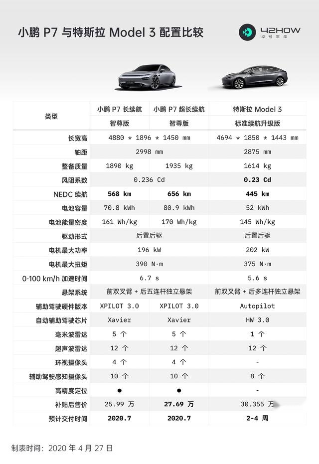

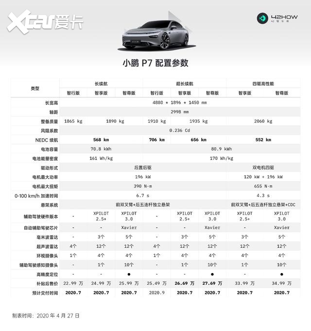

在续航层面,选择价格与超长续航版 P7 相近的标准续航升级版 Model 3,NEDC 续航则少了超过 200 km,如果想要买到 NEDC 为 668 km 的长续航 Model 3,价格贵了 6 万元左右,所以在续航&价格两个衡量标准下,P7 和 Model 3 并不是一个纬度的竞争对手
对于没有充电条件或者重度用户而言,更长的续航显然是更实在的选择,这也是 P7 更打动人的一点。
这里还要指出一点,续航焦虑并不完全取决于续航能力,特斯拉更强大的一点在于拥有体验更好的超充设施,在补能方面的体验优于其他品牌的电动车。
但是别忘了小鹏也是一个自建超充体系的车企,并且小鹏还与蔚来在超充方面进行了合作。
我相信,大部分购买特斯拉的用户都是被 Autopilot 打动的,能让关注 Model 3 的用户心动,P7 在辅助驾驶方面的建树是至关重要的,从发布会上的内容来看,XPILOT 3.0 没有让我们失望。
先来看硬件对比。

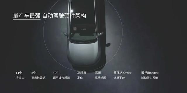

小鹏 P7 除了通过 10 颗摄像头和 5 颗毫米波雷达实现了 360 度感知,同时还采用了分米级精度的高德高精度地图和厘米级的高精度定位,而特斯拉只有 8 颗摄像头用于 360 度感知。
毫无疑问,在感知硬件层面,小鹏 P7 几乎全面超越了特斯拉 Model 3。

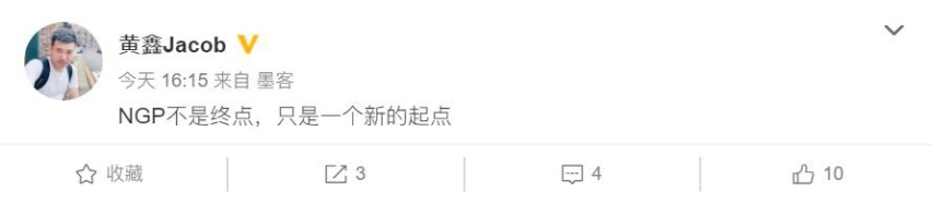

小鹏汽车自动驾驶产品总监在发布会之后自信的在微博上表示:NGP 不是终点,只是一个新的起点。

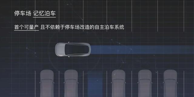

除了常规的「辅助驾驶」,小鹏在发布会上还提出了一个新的概念「不依赖停车场改造的自主泊车系统」。
自动泊车从 G3 开始就一直是小鹏汽车非常拿手的一项功能,到 P7 之后,小鹏把自动泊车能力再度进行了提升。
基于车辆的感知设备,车辆会自动记录停车场的环境,并记忆车辆停放的车位,再下一次来到这个停车场后,从寻找车位开始,即可实现自动泊车。

「长续航」和「超长续航」版车型采用的均为 196 kW 的电机,百公里加速 6.7 秒,也就是说即使是最入门的 P7 也可以拥有秒杀绝大多数燃油车的动力。
在「四驱高性能」版车型上,P7 采用了 120 kW + 196 kW 两个电机组合,实现了 316 kW 的最大输出功率,换算成马力是 430 匹,带来的效果则是 4.3 秒的百公里加速时间。
