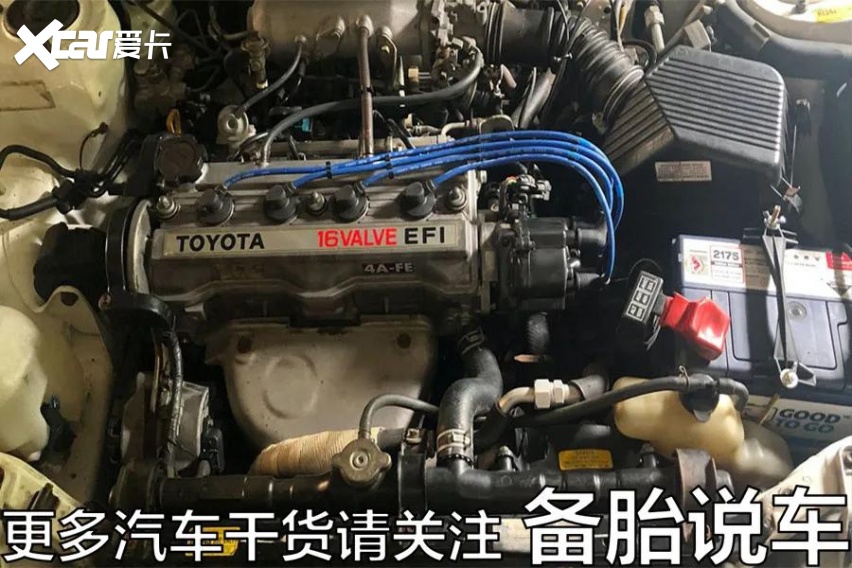

化油器时代,空挡滑行确实省油
空挡滑行更省油这个说法以前真有,不过是远古化油器时代才成立的。
《科技创新与应用》期刊上面有论文,《汽油链锯膜片式化油器原理》上面讲。
化油器工作的原理,是空气进入化油器喉管的时候流速加快,让化油器内部的压强降低,与油箱产生气压差,汽油就被吸到化油器里面了。
就好比:我们用吸管喝饮料,吸管的空气抽掉了,压强小了,水、饮料不就上来了嘛,这个就是压强差了,不然吸不上来。
带挡滑行的时候,发动机仍然在高速地运转,在那边进气,化油器内就产生低压,所以燃油消耗自然就比空挡的怠速消耗要多一点。
说人话就是:空挡滑行的时候,怠速状态发动机转速低,低了进气就少,喷油也就少,就更省油了。
带挡滑行的时候发动机转速快,进气多,吸得多了,喷油也就多了,那是老底子的事情。
现在发动机多为电喷,喷油与转速有关
现在发动机喷油系统是电喷的了,基本上全都是了,它是通过车辆ECU自己来控制的,有人管的。
不踩油门的时候,发动机会停止喷油的,有个断油控制的,等发动机低于一定的转速,才会恢复喷油的。
