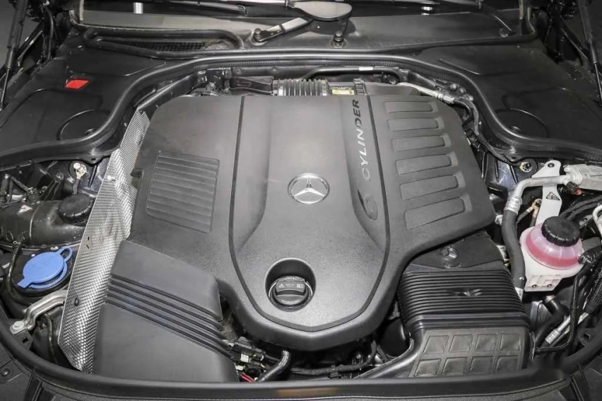

M256直列六缸发动机

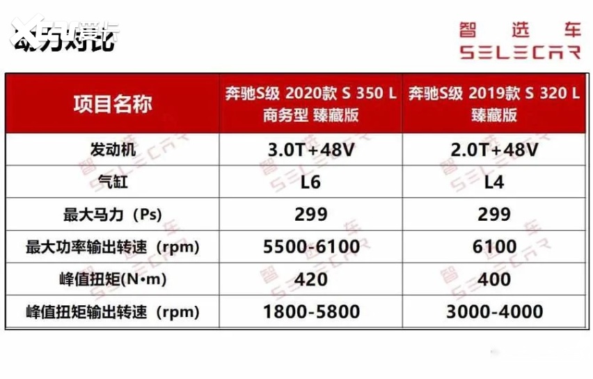

奔驰S级 2020款 S 350 L 商务型 臻藏版(85.28万元)相较奔驰S级 2019款 S 320 L 臻藏版售价贵了1万元,除了舒适性配置有所增加,动力系统变化是此次的重头戏。前者装备了3.0T+48V轻混系统取代了2.0T+48V轻混系统,前者是代号为M256的直列六缸发动机,后者是代号为M264的四缸发动机。
不管怎么说,新款奔驰S级这次是找回了“格调”。按照曾经豪华品牌旗舰轿车的分类方式,六缸是门槛、八缸是主流、十二缸是旗舰。
奔驰这台3.0T发动机与2.0T发动机最大马力保持一致,均为299Ps,但是前者峰值扭矩高出了20N·m,同时它还拥有更加宽泛的扭矩输出区间。这是塑造S 350 L从容、优雅气质必不可少的动力前提。

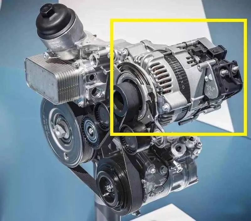

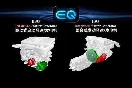

从结构上来看,M264四缸发动机装备了BSG电机(皮带电机),与发动机皮带相连,和变速箱之间隔着发动机,并不能实现独立驱动车辆,它的作用只是辅助发动机输出动力同时充当发电机。不过这台电机最大功率只有10kW,再加上空调压缩机等部件的动力分散,它直接作用到车轮上的动力也就微乎其微了。与其说BSG电机的作用是为了增加输出动力,倒不如说是为了给空调压缩机提供动力以及为车内用电系统扮演发电机角色。

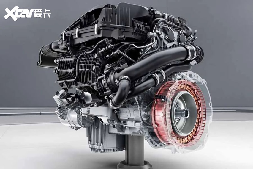

M256直列六缸发动机
M256直列六缸发动机所组成的48V轻混系统在电机布局结构上发生了变化,其取消了皮带结构,在发动机飞轮一端安装ISG电机,直接与变速箱连接,所以它可以实现直接输出动力驱动车辆。空调系统则是由一个独立的电动空调泵负责。
这台ISG电机最大功率为15kW,峰值扭矩为180N·m。相较BSG电机,ISG电机动力更高,同时它也减少了其它机构来分散动力。空调系统只需要独立的电动空调泵以及48V电池负责承担运转,并不需要分散发动机或ISG电机的动力。
eBooster电动辅助增压器

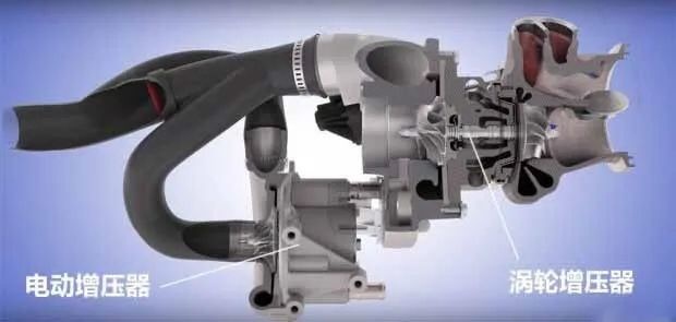

M256直列六缸发动机除了装备一台常规的废气涡轮,同时还装备了博格华纳提供的eBooster电动辅助增压器。eBooster在增压系统中扮演了辅助角色,在中低速与需要较高动力输出时,它与废气涡轮同时工作,减缓涡轮迟滞;当发动机在较高转速工况,涡轮增压器自身能够获得足够推力时,电动增压器会自动停止工作,节约电力。

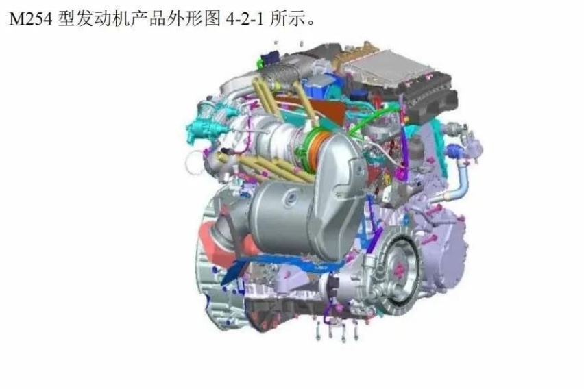

M256直列六缸发动机除了具备非常高的电气化程度,还具备很高的模块化程度。中期改款奔驰E级将换装的M254直列四缸发动机(2.0T)除了比M256直列六缸发动机少了两个气缸外,其它结构保持了很高的相似性,并且零部件通用率也很高。

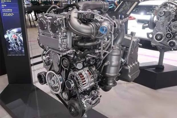

奔驰M260 2.0T四缸发动机(适配横置平台)同样和M256直列六缸发动机出自一个发动机架构。
