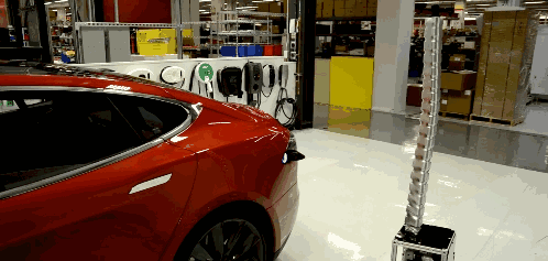

目前特斯拉FSD系统中增加了自动泊车的功能,也就是说车主完全可以不用去停车场,在家门口或者酒店门口就可以,让电动车自己去泊车了。在这个基础上如果再加上特斯拉的蛇形充电器,那么真的完美解决了自动的充电问题。那么我就来了解下,什么是特斯拉自动充电装置?
当车辆停好后,蛇形充电机械臂,就会自动寻找特斯拉充电接口,然后自动与接口对接进行充电,整个过程完全不需要人工操作。Musk 在Twitter上公布这个消息时还强调了下,这不是开玩笑,特斯拉真的实现了这个功能。
表面看上去这个结构很简单,但是这种蛇形机器人在运行中自由度极高,又是串行结构,所以控制难度很高,为了实现蛇一般的灵活,特斯拉蛇形臂上至少需要20个关节,同时对于机械臂的控制度要求很高。但是这肯定难不倒特斯拉公司的IT技术大拿们。
为何不选择机械臂直接进行操作?首先机械臂的技术也非常成熟了,但是机械臂的自由度没有蛇形臂高,尤其是对于停车位上的特斯拉。如果是自动泊车,可能可以达到严苛的目标位置。但是对于人为驾驶停车则不会那么精确。对于不容易移动的车来说,显然对机械臂进行移动调整更符合现实条件。所以蛇形臂可能是特斯拉在思考过很多机械模型之后的选择。
那么蛇形臂的优点不用多说,在有线的基础上,更加智能并且适应性更强。以目前特斯拉的技术,完全可以适配250kW的充电桩。(不过这个充电桩上有单独液冷技术)。这一切的基础还是在特斯拉的超级充电站的基础上。如果未来可以适配更多品牌的充电桩,甚至在私有车位上安装,那么将会面向更多的群体使用。
要说这套系统的劣势那就是成本,目前来说这个柔性蛇形臂的成本还未知,然后就是适配性,对于特斯拉来说,它可以使用感应装置来定位充电接口,如果对不同品牌的车型进行充电操作,那么肯定也要适配它们接口的位置和距离。同时如何定位也成为难点。
