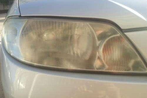

小汽车慢慢走进了普通人的家庭,平时对于爱车的养护还是很用心。但是使用几年后,汽车前大灯随着时间推移,大灯越来越不暗,灯罩发黄现象明显,夜间车灯照明范围变小,看不清路面,开车提心吊胆。这种现象对于普通的卤素车灯来说尤为明显。大灯不好,车灯照明效果不好,车灯照明范围变小为夜晚的行车带来不便,而且降低了行车安全性。
为什么会发生这些状况呢?大灯发黄的原因又是什么呢?
一般车型上大灯的玻璃罩是高标号的聚碳酸酯注塑成型的,和树脂眼镜片是同一种材料。聚碳酸酯具有硬度大、强度高、韧性大、抗紫外线、透光性好特点,是非常优秀的灯罩材料。但是再好的材料,但是在长时间的使用中,灯罩始终在高温环境中使用,长时间暴露在太阳的紫外线照射下,久而久之,大灯灯罩氧化变黄,甚至起层开裂,也就很正常了。

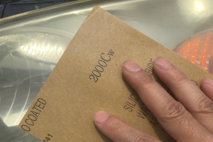

2.打磨抛光灯面
分别用800目,2000目.3000目的砂纸依次打磨大灯灯面。打磨前,砂纸需要抛入冷水,然后均匀的用砂纸打磨灯面,沿着水平和竖直方向打磨。要始终保持打磨过程中灯面表面湿度,力度均匀。打磨完成后,洗去异物,查看打磨是否均匀,然后使用抛光。
抛光灯面需要使用抛光膏剂,使用纤维布或者绒布对对面进行打圈抛光操作。这一步需要耐心,不可急于求成,经过仔细认真的抛光操作,灯面基本上就可以恢复出厂时80%的通透度了!

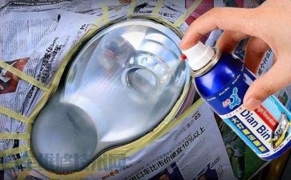

此方法虽然耗时,但是效果非常好,性价比也非常高。但是缺点就是,费时费力,自己操作的话,很难达到理想效果。即便是专业的大灯修复技师,也难保障修复后的大灯灯面没有划痕。而且在打磨过程中,不仅把氧化层打磨去除,同时去除的还有原有的紫外线保护层。所以打磨完毕还得涂抹新的保护层。
