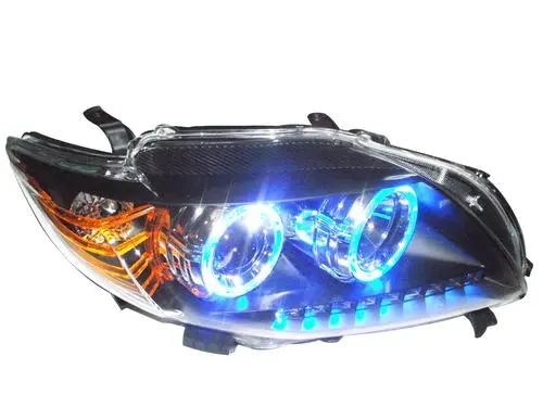

更换大灯总成。和任何其他的方法相比,更换大灯总成是最彻底的维修翻新方法。直接换总成,没有任何技巧,不存在花里胡哨的东西,就是花钱,花大价钱!
好处就是不存在拆灯等繁琐的过程,而且总成样式各异,可以根据自己需求选择,更换总成后,灯光效果要比原车更好!
缺点就是贵,成本比较高。而且如果更换的是副厂总成,使用年限,质量等方面也会有一点缺陷!所以小编建议,如果决定更换大灯总成,最好更换原厂配件,虽然贵点但质量有保证。

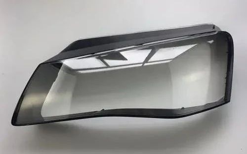

第二,比较节约且可靠的方法更换大灯罩\灯面
随着网上购物的兴起,只有想不到,没有买不到!按照自己的车灯型号,在网上,自己就可以采购,然后到维修店更换,工时也不贵!
有人会说,自己动手能力强,自己可以挑战一下更换灯面。那小编只想说,这个难度有点大!专业的过程是这样的:拆掉前杠,卸掉大灯,总成在300℃下加温预热,拆灯,除胶,更换灯面,涂热熔密封胶,合上新灯罩,晾装车!怎么样,不是简简单单就可以操作的吧!
