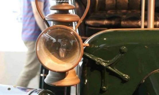

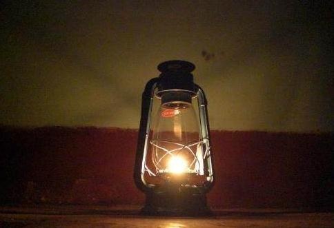

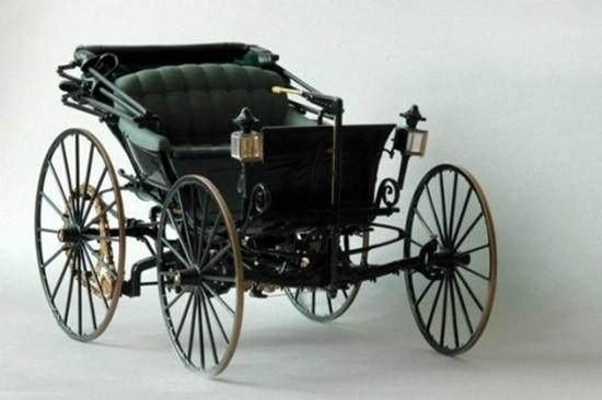

1888年,世界上第一辆提供销售的汽车问世。这标志着汽车开始进入人们的生活当中,既然要生活要工作就肯定会经历白天黑夜,很快人们就发现了汽车在晚上使用起来并不方便,需要安装光源。但是并不像今天的汽车可以靠电瓶供电,当时只是需要满足有光源的问题,要知道当时的汽车时速只有18km/h,本身速度就不快只要有亮光就可以,于是手提煤油灯就成为了汽车最早的光源。
灯的定义出现了
很快,没过多久汽车的速度就开始有所提高,在日常生活中扮演的角色也越来越重要。照明显得尤为重要,之前的手提煤油灯已经不能满足对于远距离的照射要求。为了让煤油灯照得更远,人们采用的办法是将克鲁平反光镜安置在煤油灯后,使煤油灯成为世界上第一只聚光大灯,这也是车灯的最早雏形。

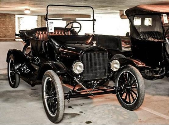

依然没过多久,到了1905年这种简易的煤油灯被乙炔灯替代。虽然在1879年诞生了白炽灯,但是由于早期白炽灯的灯丝是用碳丝做成不能承受路面的颠簸,因此乙炔灯成为了当时最好的车灯光源。在这之后也出现了其他高度光源,但都因为种种原因未获成功,最终只有乙炔灯成为早期车灯的稳定光源,而且一直沿用到1925年前后。不过乙炔灯是靠燃烧乙炔发光,发光原理与煤油灯一样都是燃烧燃料,受天气的影响比较大,一到刮风下雨就容易灭,依旧不是理想的车辆大灯选择。

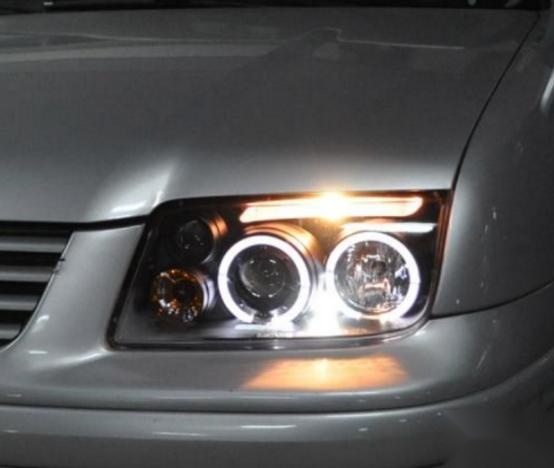

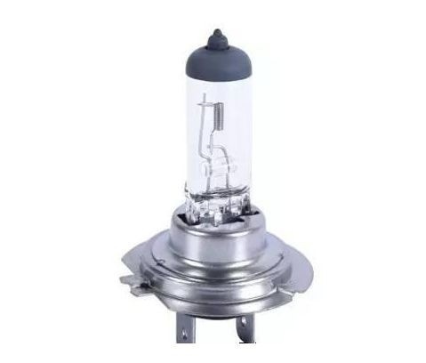

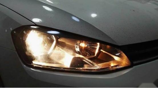

由于白炽灯的发光效率还是太低,1960年前后人们开始发明了把卤元素加入到钨丝当中。此举将白炽灯的亮度提高了50%,并将灯泡的寿命提高了2-3倍,而发明这个卤素大灯的厂家也就是鼎鼎有名的——海拉。所以知道海拉的大灯为什么那么有名了吧,当初就是人家让汽车大灯真正的起到了有效的照明!卤素大灯一直沿用至今,所以这么想想小编还觉得挺幸福,我这车应用了古老的技术,是人类智慧的结晶!
当然,随着时代的进步今天的卤素大灯已经完全满足日常使用的亮度需求。卤素大灯成本更加低廉,维修更加便利,二三十元一个灯泡换上之后就能用好久。当然随之进步的还有我们的大灯灯碗,从最早一个保护灯泡的壳子变成带有透镜的多角度反射光碗,以至于今天大灯已经成为车企的设计核心突出点。

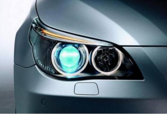

卤素灯发黄的灯光让人长时间目视前方十分劳累,而且时间久了灯光昏暗,特别是深夜行车光照距离并不远,车速过快几乎来不及反应。随着交通情况的复杂,比如我开篇提到的问题周围的路灯以及商铺的电灯都很亮,这卤素灯也就不香了。1990年,还是老大哥“海拉”灯厂,研发出了一种用气体作为介质的光源——氙气大灯。
氙气大灯与卤素大灯的发光原理截然不同,是将高压惰性气体充入石英管内部,然后再以高压电流刺激惰性气体,此时在电极两端会形成亮度极高的白色电弧 ,这就是氙气大灯的发光原理。氙气大灯的亮度是普通卤素灯的2-3倍,使用寿命相比卤素大灯也更长。氙气大灯虽然亮度更高,寿命更长,但它的发光原理导致了它的启动速度比较慢,并且相比卤素大灯多了整流器、安定器等电源组件,结构更加复杂,成本也远高于卤素大灯。当然,发出的白光十分具有穿透力,让驾驶员看着也十分舒服,在那个年代氙气大灯几乎是所有高级车的标配。后来,国内也兴起了改装氙气大灯,到了晚上各路鬼火少年齐聚闪瞎双眼不忍直视。

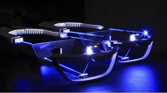

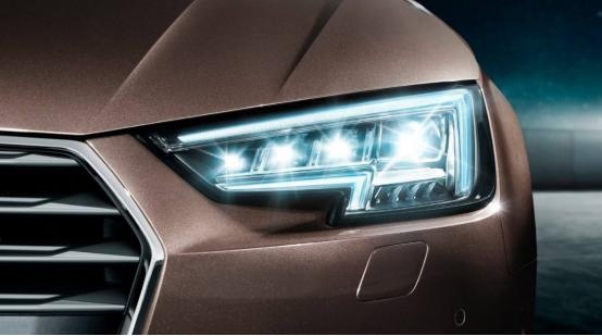

2010年前后,LED(发光二极管)逐渐开始应用在了汽车照明领域,LED灯几乎继承了氙气大灯的所有优点,并且改善了氙气大灯的不足,最显著的特点就是LED大灯不需要等待,打开瞬间可达最大亮度,反应速度更快。
LED大灯还有一个明显优点,那就是LED大灯的发光元件体积较小,可以做成各种形状,灵活地分布在灯腔内部,矩阵式LED大灯也由此特性应运而生。LED大灯的成本相比氙气大灯更低,如今十来万的车基本都普及了LED大灯,同时LED大灯的寿命相比氙气大灯更长,在汽车的全寿命周期内几乎不用更换。LED大灯的功耗相比卤素大灯和氙气大灯更低,但工作时发热量很大,对散热提出了较高的要求,一般LED灯座后部都配备有散热鳍片,有的还配备有散热风扇。因此,很多人认为改装LED大灯容易出现车辆自燃的隐患,当然一定要选择正规的灯厂产品,比如上面提到的大名鼎鼎的海拉!灯厂奥迪可是把LED发挥到了极致,从造型到点亮顺序,总之因为车灯奥迪俘获了很多人的心。
