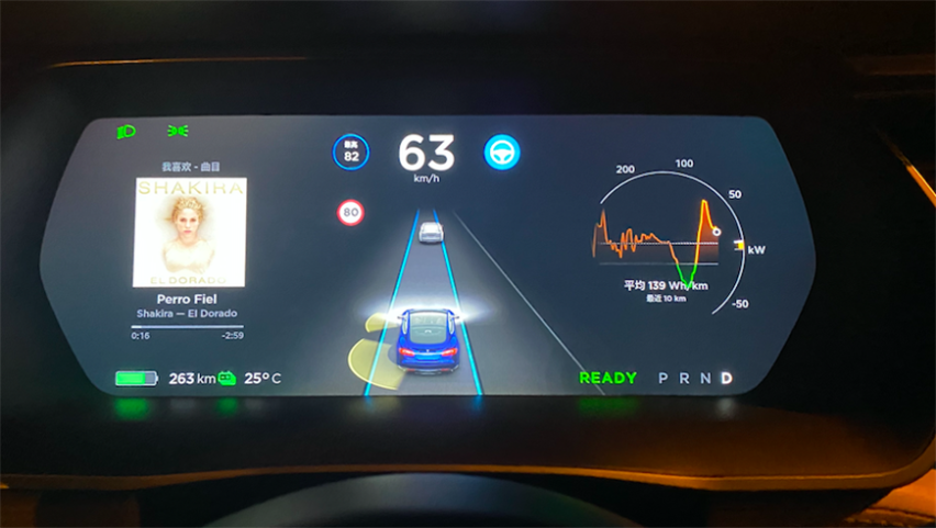

▎变道后无需重启。特斯拉在Autopilot工作时,可以实现「打灯变道」。如果人工介入,系统会自动退出。变到新车道后,需要重新开启Autopilot。

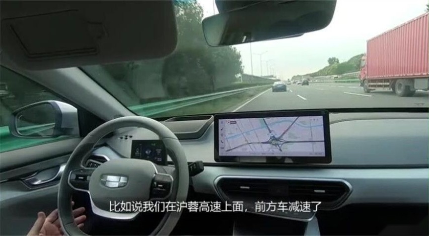

▎直线应对较为出色。在沪蓉高速上行驶时前方车减速了,几何A在自动辅助驾驶状态下也能匀速减速。而且,线性程度媲美中高级老司机水准。

▎过直角弯时,它可以保持在一根车道内过弯,但会出现左右晃动;而Model S可以顺利过弯,不串道也不明显降速,平顺性非常好。

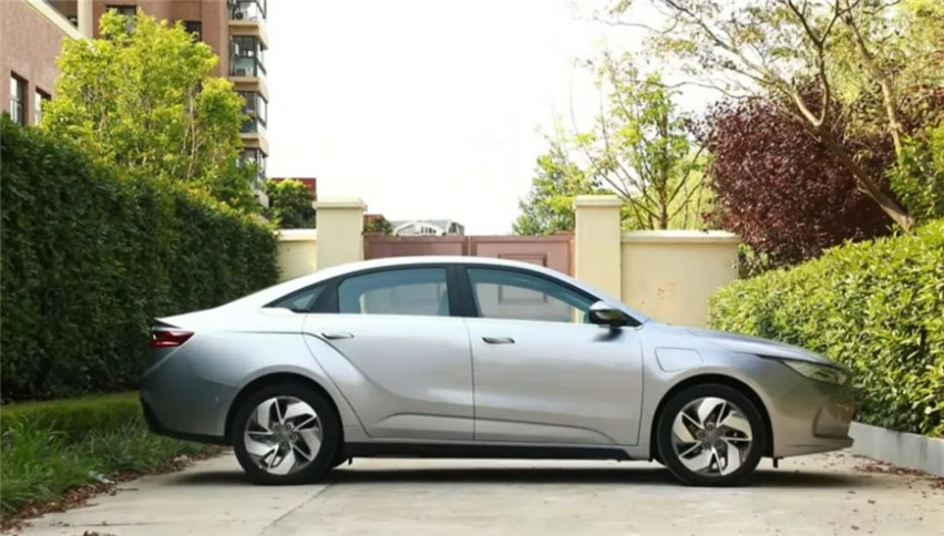

第一个优点就是它的整体比例。车头圆润,略向下俯冲,下腰线到C柱时突然上扬,有一种别致的动感。C柱是一个典型的Fast back溜背设计,非常自然的以一个鸭尾结束,线条考究,姿态优美。
几何A的轮毂呈一个大切面设计,还有一个回旋式轮辐,猛一看像哪吒的风火轮。另外,它的门把手是自动隐藏式三角把手,在市场上造型唯一。
以上几个细节好看又实用,风阻系数非常低,让车越跑越省。

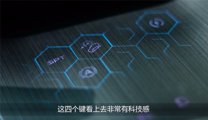

好看不实用的地方是,在它的中央操控台上有四个键,分别是运动模式,陡坡缓降、能量回收和自动驻车。
这四个键看上去非常有科技感,晚上看上去非常漂亮,蓝色的光。但它是印在一个面板上的,触压不太灵敏;有时往上放一个东西容易误操作。
