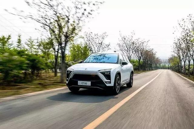

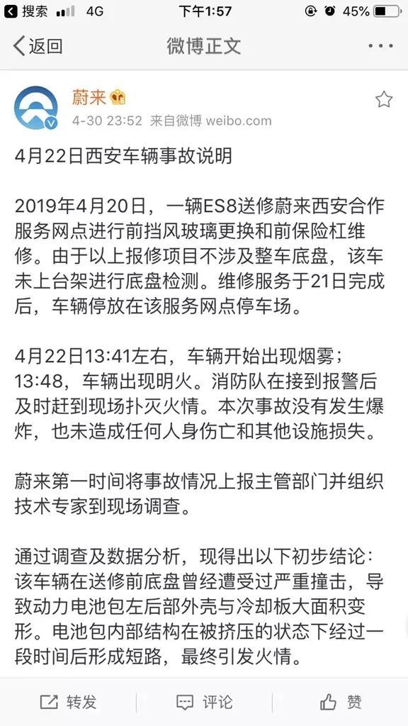

当大家正在享受五一小长假的休闲时光,蔚来官方公布了西安ES8自燃调查结果。经过详细调查后得知,此次西安ES8自燃,系汽车底盘撞击电池短路所致。
《电动大咖》通过蔚来内部人士获悉,此次自燃事故原因由国家相关部门和蔚来共同调查所得。从调查结果来看,这辆蔚来ES8在送修时仅报修了前风挡玻璃裂纹和前保险杠刮蹭补漆,蔚来维修人员未上举升机检查其底盘。至于最重要的起火原因,蔚来表示“该车辆在送修前底盘曾经遭受过严重撞击,导致动力电池包左后部外壳与冷却板大面积变形。电池包内部结构在被挤压的状态下经过一段时间后形成短路,最终引发火情”,由于维修人员未检测底盘,故没能及时发现此情况。

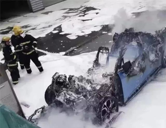

清华大学汽车工程系副研究员仇斌认为电动汽车起火的原因,主要可归结为三大方面:一是由突发事件或滥用原因,具体场景有锂离子电池过充电、尖锐硬物刺穿、挤压和高温环境等,这些因素容易导致锂离子电池的正负极、有机电解液和隔膜等发生系列物理及化学反应,这些反应产生的大量热量若不能及时散出,必然会导致热失控的产生,最终发生锂离子电池的燃烧、爆炸。
二是锂离子电池的自身原因,首先锂离子电池本身由于能量密度高,非常容易因热失控导致安全事故;其次锂离子电池的正、负极材料的特点就是决定了其过充电、过放和高温使用时会发生许多反应,这些反应放出的热量如果累积散不出去也会引起热失控;再次,锂离子电池的电解液为碳酸酯类,闪点低,电压高时(4.6伏左右)容易被氧化,若出现电解液泄漏,容易引起电池着火,甚至爆炸。
三是人为破坏,也就是电动汽车遭到人为放置引爆物、引燃物以及其它破坏手段造成损失,也会引起动力电池出现安全事故。

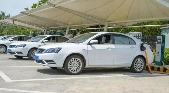

最后,我们在平时使用电动汽车的过程中,尽量注意充电安全。在少数情况下,车主会使用非原装充电线给电动汽车进行充电,不仅电压和电流达不到厂家的要求,同时也对电池寿命造成影响,最关键的是容易导致电动汽车自燃,所以车主一定要使用厂家提供的充电器,按照规范进行充电。
充电时,我们也要避免在车库长时间充电,尤其是夏天,如果充电时间过长,导致电池温度过高,或是车辆存放的地表温度过高,都有可能造成安全隐患,出现电池过热导致短路起火的情况。此外,如果出门在外,我们尽量选择选择运营良好、按时维护的公共充电站,或者是正规厂商运营的充电桩,减少充电过程中的事故。
