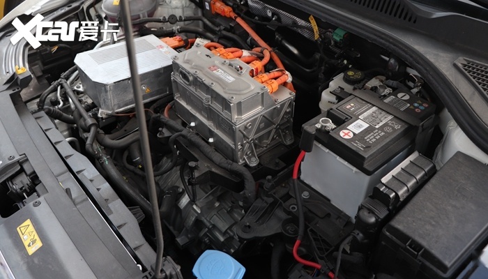

大众朗逸纯电是大众集团投放市场的“首批”纯电动汽车,它跟宝来纯电、高尔夫纯电一样,都是基于MQB打造而来的。所以本质上,这也是一台“油改电”的产品。不过有趣的是,不同于大部分油改电车型疯狂堆叠电池,而导致车内空间发生巨大改变,大众朗逸纯电的乘坐空间基本上与燃油版保持一致。当然这也是它NEDC续航仅有278km的原因。那么经历了光电测试后,大众朗逸纯电的续航到底有多少呢?

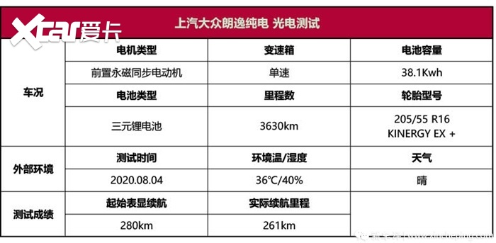

目前上汽大众朗逸纯电仅有一款配置,搭载一台最大功率100kW;最大扭矩290Nm的前电动机,加持在车身上的三元锂电池容量为38.1kWh(NEDC续航为278km)。
如果你关注一下朗逸1.4T纯燃油车型,会发现朗逸纯电的电动机功率水平和燃油版的发动机接近。根据我们的实际体验,整体的动力输出也是非常接近。换言之,这是一台乘坐空间和动力水平都和燃油版高度相近的纯电动车型。

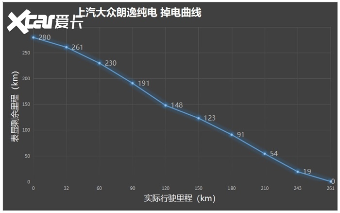

上图是我们的测试路线,主要是分为两部分(高速、市区)。整个高速环线我们均以100km/h的时速进行行驶,待续航里程掉到一定程度(50km左右)后,我们会转向限速为60km/h的市区路况。最终会在车辆行驶到完全亏电,已经无法前进的时候再推车到充电桩进行充电计算。

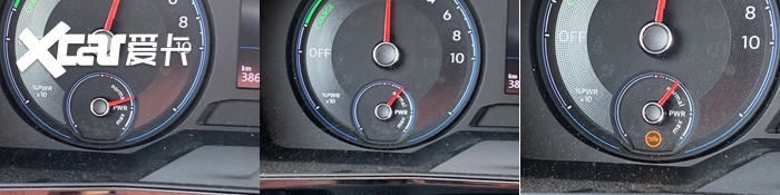

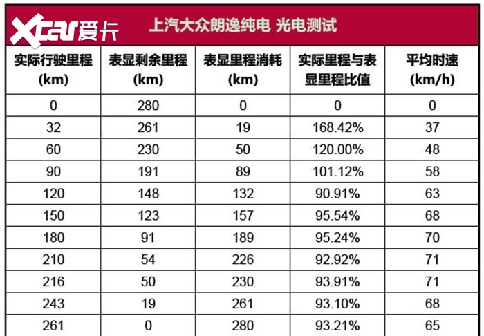

如上图所示,朗逸纯电的整个电耗测试过程对比都在里面。如果你细看会发现在226及230km里程的时候,我们进行了两次记数。这是因为当表显续航剩下50km的时候,朗逸纯电开始主动限制电机输出功率,你能从这个时候明显发现动力表现有所衰减(仪表也会显示动力只剩一半)。
除此之外,在表显续航剩下34km左右,动力会继续限制为1/4,同时空调功率也会下降,你在此时能明显感觉到空调不够凉爽了。而当续航里程显示为12公里左右,会出现“小乌龟”来警告驾驶员车辆动力大幅度下降。当然这个时候,朗逸纯电依旧能以30km/h以上的速度奔跑,轻快得让人怀疑这个“乌龟”是不是骗人的。不过,已经在吹热风的空调又会告诉你别痴心妄想,是时候准备迎接推车了。
最终在平均时速65km/h的情况下,朗逸纯电实际行驶了261km(NEDC标称278km),达到了宣传续航的94%,按转化效率来说这个续航非常“实”了。不过这个续航表现拿出来跟动辄300km往上的其他车来比,的确有点拿不出手。

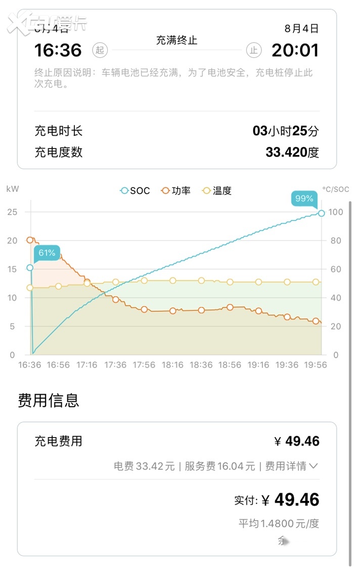

朗逸纯电的充电功率一开始也保持得还可以,过了初段后整体功率缓慢下降,整体比较线性,不像其他车一样呈现阶梯级曲线图。而其从趴窝到充满100%的电量共耗时3小时25分钟,这个时间的确比较慢(跟当天充电桩充电车辆较多也有关系),毕竟官方快充时间为0.66小时,考虑到其38.1kWh的电池容量,在电桩功率正常的情况下,应该很快就能喂饱。
