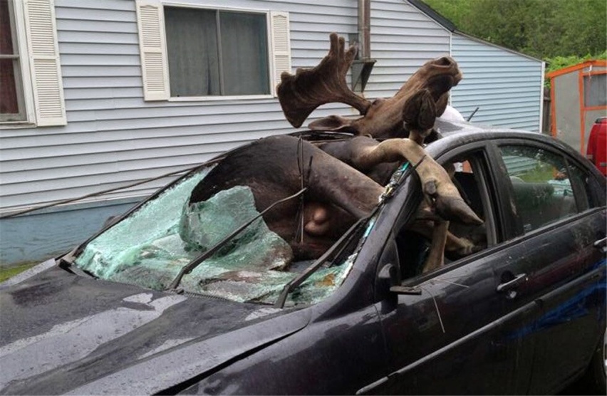

在欧洲或者北美,只要是偏僻一点的道路上都能看到这种警示牌,因为它们的杀伤力比咱们国家的大卡车还要高。驼鹿一般能长到身高2米、体重700公斤,动不动就会横穿马路,而且根本不懂什么叫过马路先看看有没有车,于是在马路上躲驼鹿就成了老外们的日常。如果你很不幸撞上了一头横穿马路的鹿,那么……
90年代的雪铁龙干翻保时捷!麋鹿测试就是场闹剧?
图注:直观感受一下驼鹿的尺寸

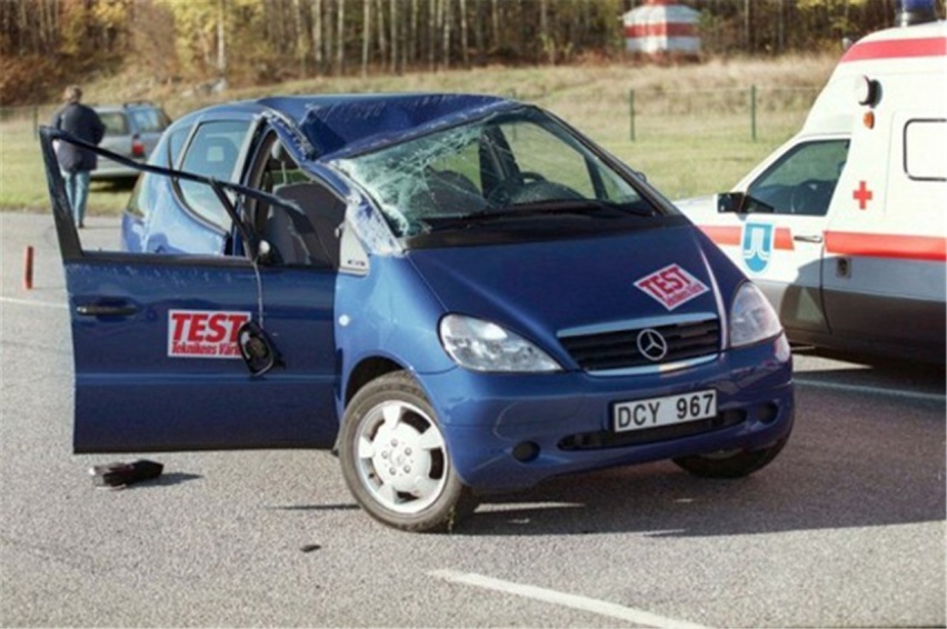

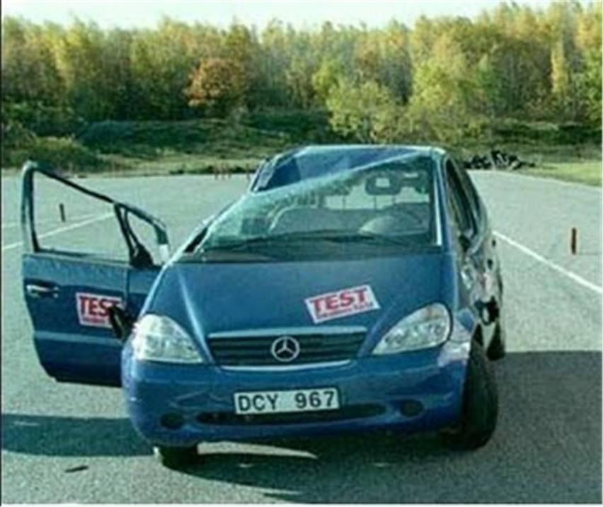

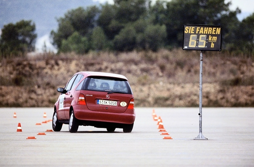

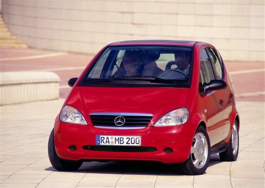

1997年一家瑞典媒体Teknikens Varld,也就是发明这种测试的媒体,在做测试的时候把车干翻了,这一翻也是翻出了汽车圈的一片新天地,要不然ESP的普及还得再晚上五到八年。之所以引起这么大的波澜,还是因为翻掉的是奔驰A级。
图注:被干翻的奔驰A级,测试员还进了医院
首先,奔驰翻车,这可是大事儿。要是放到如今这个自媒体环境里,绝对会炸了锅,毕竟人家铝换钢这点事儿都能弄得风声鹤唳,毕竟这个时代里多少人板凳都备好了就等着瓜呢。其次,翻车的A级可是第一代产品,当年的奔驰就指望它能打开一片新天地呢,要是它折了,今天的什么A、B、CLA、GLA、GLB这些骗钱的……不是,这些下沉的入门级产品都不可能出现了,可是会影响了品牌发展的百年大计。

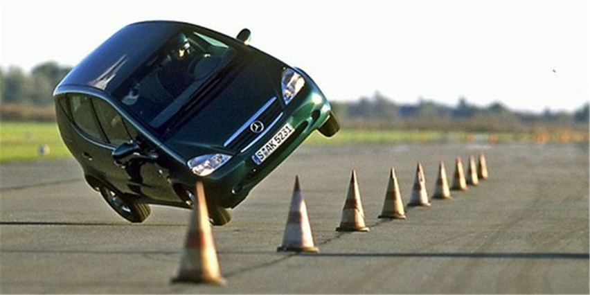

作为百年车企,奔驰不要面子的么?莫名其妙飞来个“翻车”的锅扣在脑袋上,第一件事当然是怼回去!奔驰指着瑞典媒体的鼻子:“你就在这给老子鬼扯!我家的车会翻?!明明是你们不会开,让老子给你们看看什么叫麋鹿测试!”本着不信神不信鬼只信自己胳膊腿的精神,奔驰自己也试了一把,结果是……也翻了。这下就只能认怂了,踏踏实实找原因吧。
图注:绕个桩都能整出这么夸张的姿态

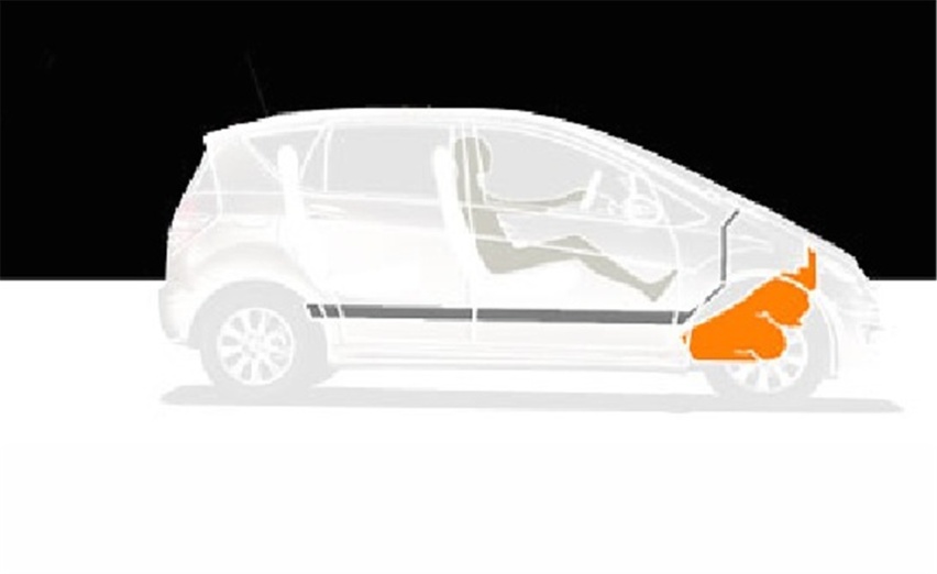

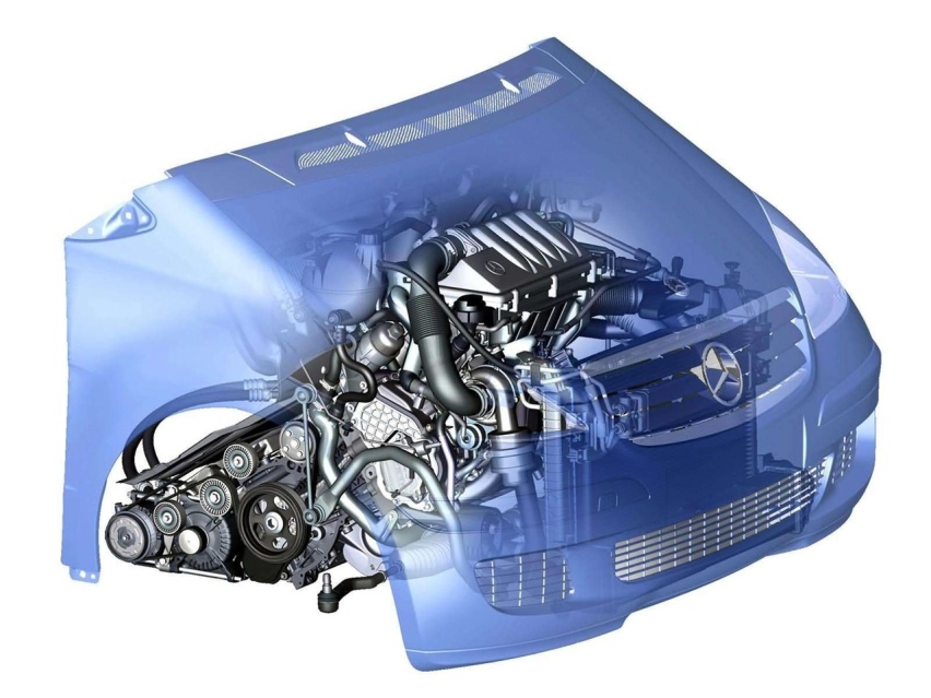

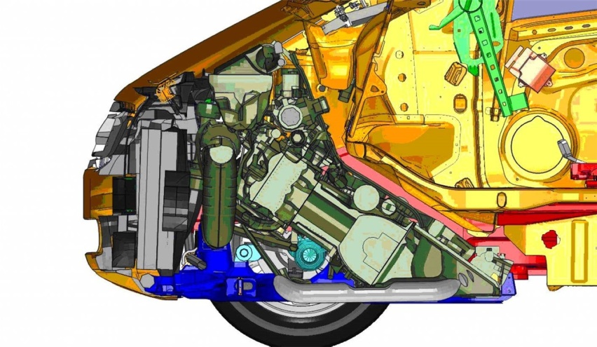

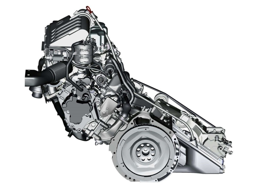

要说罪魁祸首,根本上是奔驰那会儿没有前驱车开发经验,纯属摸着石头过河,没想到脚下一滑差点淹死。摸石头的奔驰当年特立独行搞出了一种叫做“三明治”的底盘结构,从侧面看单厢的A级会发现它的车头非常锐,这样的机舱里面基本塞不下一台1.5L或者1.7L的四缸发动机,所以A级把发动机倾斜了58°,斜着塞了进去,变速箱基本是踩在前排乘员脚下的,车舱也因此被垫高了,这就是“三明治”结构。
图注:A级的发动机是这么放的
当初A级这么设计完全是为了被动安全,车头很短的单厢车在正面碰撞的时候基本没有发动机下沉的空间,那么通过斜置就能让发动机顺着车厢地板着向下搓,直接怼到地上去。

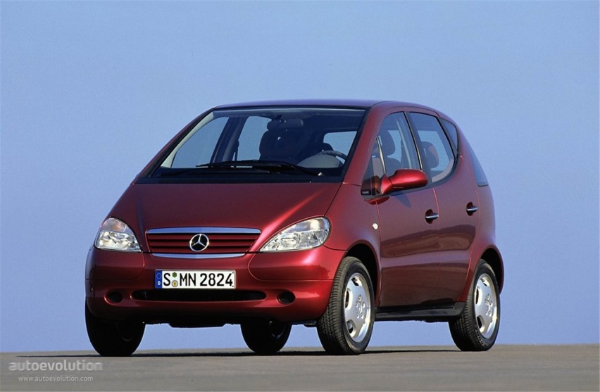

可惜千算万算,被动安全了,主动不安全了,被架高的车厢让A级的车高1米6,轮距1米5,正面看就是个立着的长方形,稳不稳的看也能看出个大概。
图注:这车看着就不怎么稳
找到原因改进就有了方向,降低车高、加大轮距和轴距,具体变化可见下图。但最根本的升级是增配了电子稳定系统。要知道,电子稳定系统这玩意儿在当年可是及其高端的配置,1995年的时候才刚用在了W140那代奔驰S级上。

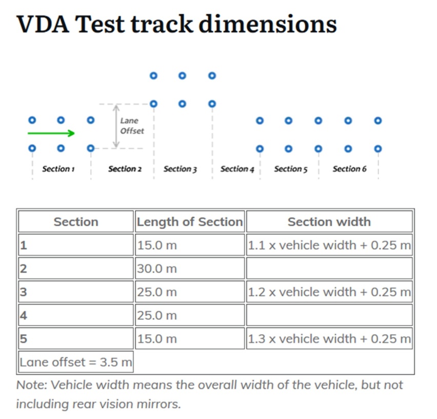

1997年11月份,德国汽车工业协会有了一个新的测试,双移线(Double Lane Change)国际标准测试,也就是麋鹿测试。测试如其名,它是有国际标准的,ISO 3888-2。随着时间的推移,它还会有各种年份的版本。
根据标准里面的描述,测试的车道因该是下面图例这个样子的,左面是入口,右面是出口。每段的长度如表里所示,变线的幅度是3.5米。车道宽度是车身宽的倍数再加上0.25米。
测试方法则是车上坐满五个人(这一车人成天得多刺激),从60km/h的车速开始,进入测试车道入口,在车辆进入测试车道的同时,驾驶员要放开油门也不能踩刹车,只做转向动作,最终驶离出口,没有碰到桩桶算通过。通过之后入口车速逐步提高,直到车辆碰桩位置,取最高的入口车速。目前的车子一般都能在70-80km/h这个速度范围内完成。

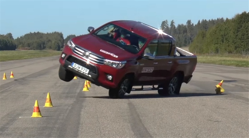

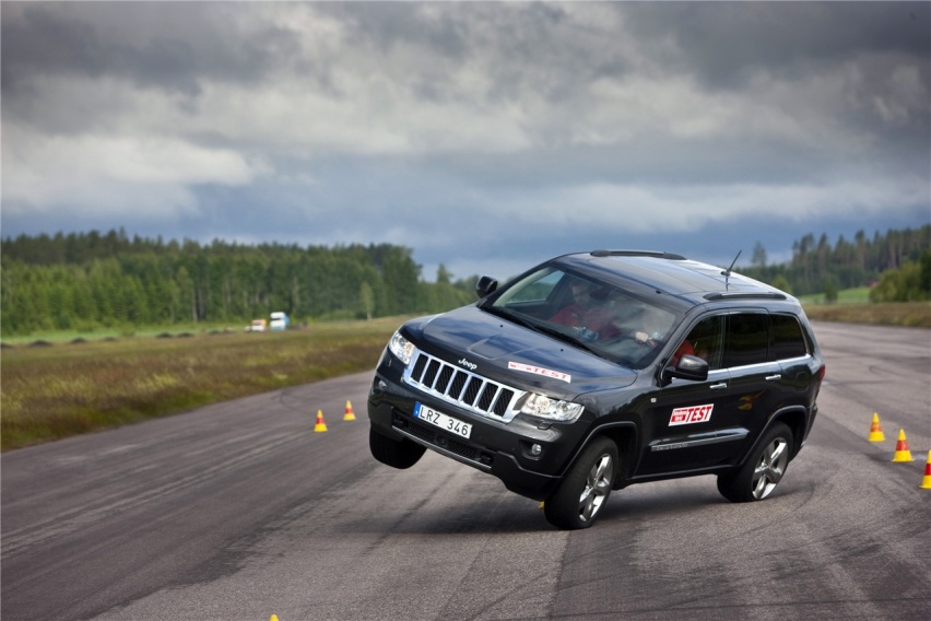

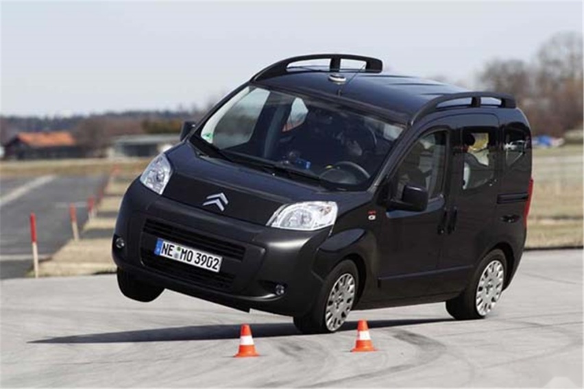

测试的时候也分开着电子稳定和不开电子稳定两种状态,一般不开电子稳定的时候画面看起来会非常刺激,不少SUV、越野车或者皮卡都能开到两轮离地。

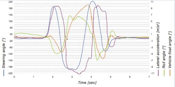

如果你的车麋鹿躲得6 ,说明车子的稳定性挺好,悄悄开心开心就得了。至于操控性水平,这只能算是其中的一个切面。而且入口车速只是麋鹿测试比较直观的一个衡量参数,深度的麋鹿测试还要采集方向盘转向角、车辆偏航角、侧倾角、俯仰角、横向加速度等等一系列参数来做评断。

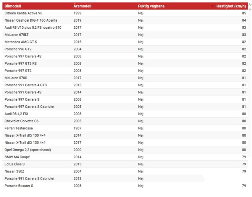

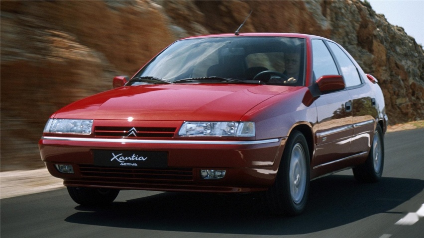

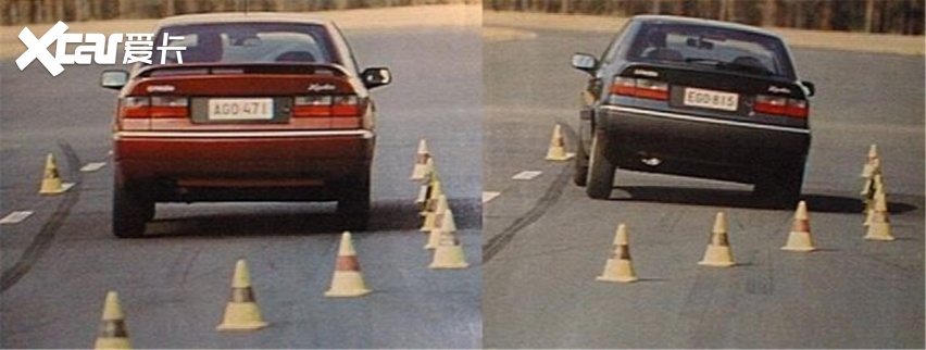

如果麋鹿测试能衡量操控性,猜猜谁会是操控王者?在Teknikens Varld的最新麋鹿测试榜单是这样的,第一名依然是雪铁龙Xantia Active V6,一台霸榜20年的高性能前驱车,入口车速高达85km/h。
在它面前,什么保时捷、迈凯伦、法拉利都是渣渣。你们还嘲笑法国人的扭力梁是破烂货么?都说了法国人调底盘是很有水准的,都不信啊,都经验主义啊。

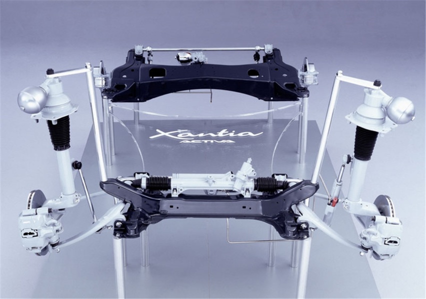

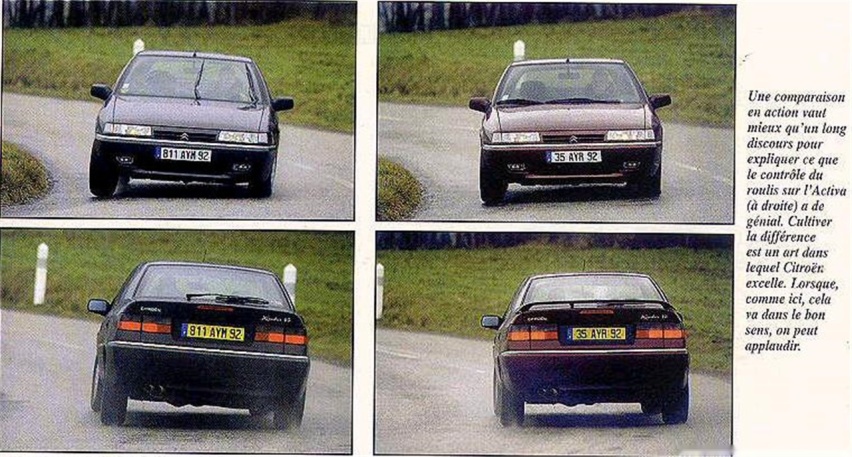

雪铁龙做底盘从来不用什么复杂的结构,Xantia这台神车的悬挂结构简直寒酸,没有多连杆、没有双叉臂,就是前麦弗逊、后拖曳臂。NB的地方在于雪铁龙看家的主动液气悬挂。
左右两边液压减振器的油路是连通的,转向时一个阀门把油路封死,外侧的减振器几乎不被压缩,内侧的减振器几乎不被拉伸,最终造就了过弯的时候车子几乎没有侧倾的麋鹿王。估计要是换套胎,这货能摸到95km/h。所以,麋鹿如果能衡量操控还买什么超跑,一台雪铁龙解千愁。
