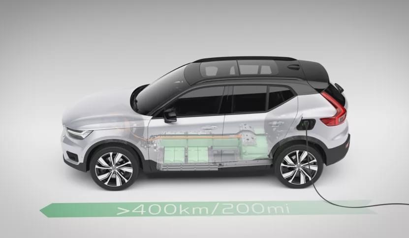

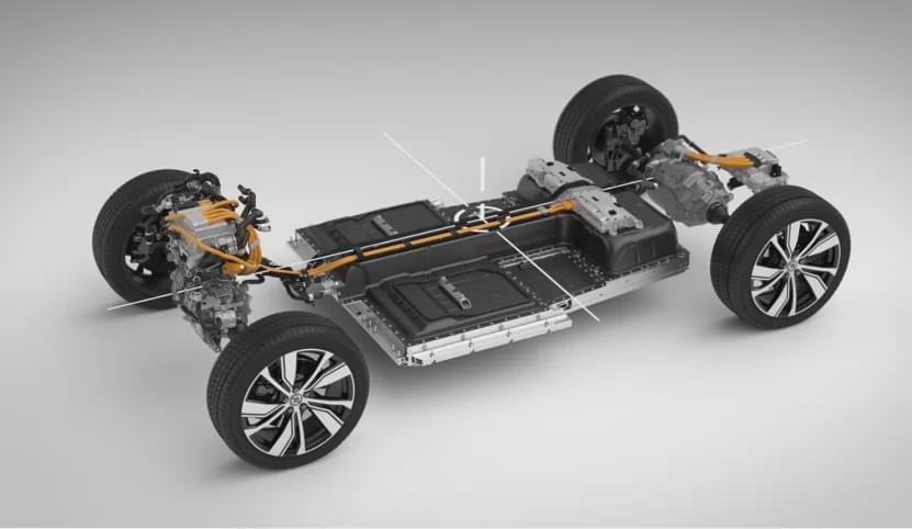

XC40 RECHARGE是一台双电机四驱车型,从上面的结构图能看出,在前轴电机的上方,布置了体积相当大的一套电控系统,但它却并没有影响前备箱的布置。CMA架构对于纯电动车布局的灵活性,可见一斑。

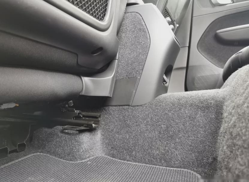

不过从这个结构图也能看出,XC40RECHARGE的底盘,不像很多纯电车型那样非常平整地铺满电池,而是在中间有一块明显的凸起。这个部位在燃油版车型上是传动轴的位置,而在RECHARGE车型上,则被用来布置电气系统的电路以及更多的电池。
408匹、4.9秒破百,这款豪华品牌纯电SUV值得买吗?
这个结构当然是有缺点的,后排地台就无法像很多纯电平台的车型做成纯平,基于CMA架构的车型,包括纯电品牌极星旗下的Polestar 2,后排地台都有很高的隆起。
不过除此之外,XC40 RECHARGE的电池布局,依然延续了其它纯电车型低重心的优势,并且不像之前很多油改电的新能源车那样侵占后备箱空间。

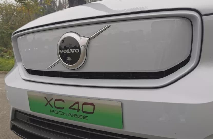

外观上的差别就不用多说了,主要就是中网的封闭化改造,不过值得一提的是,XC40 RECHARGE的“中网”并没有完全封闭,在下方留了一条不太明显的缝隙,它的作用同样是用来散热,只是服务的对象变成了电池系统。

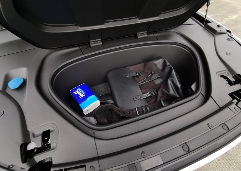

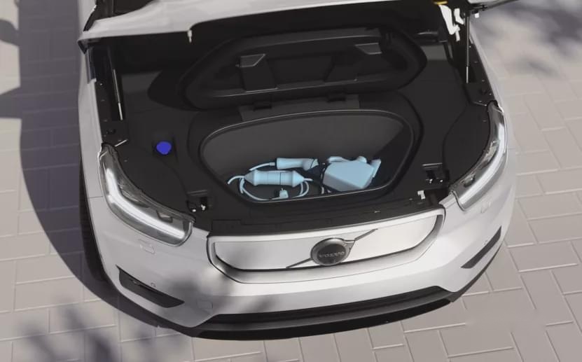

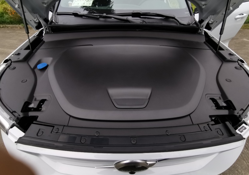

前备箱的容积不算大,但同时放下一个背包、一个挎包是没问题的。沃尔沃还为前备箱设计了专门的盖板,而这是Polestar 2都没有的待遇,所以平时一些比较怕脏的物品,都可以优先放在前备箱里。

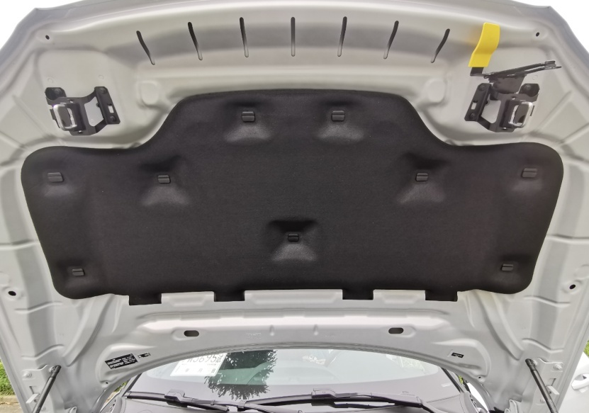

虽然没有了发动机,但是引擎盖的隔音棉还是保留了下来。而在车内,XC40的座舱布局和燃油版基本一致,硬件上最明显的差异,就是车顶上天窗、照明灯的控制区了。

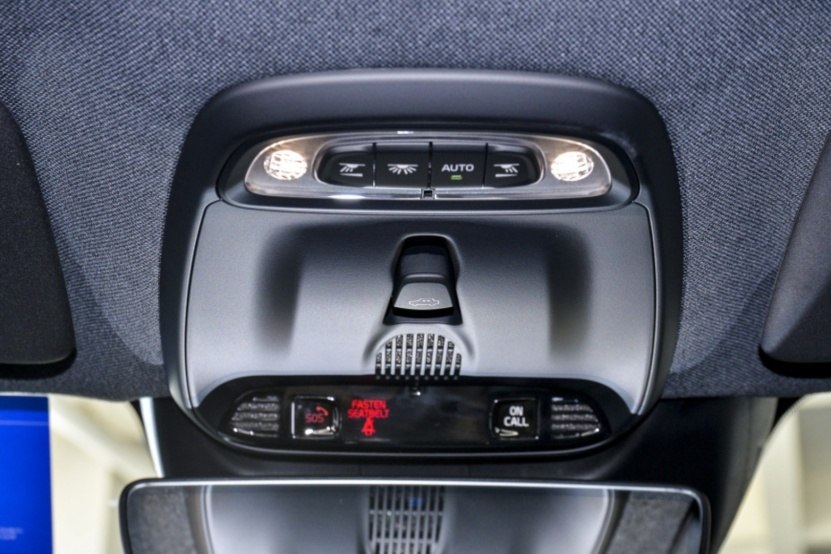

XC40燃油版的照明和天窗控制区,采用了传统的机械按键和拨杆。
XC40 燃油版

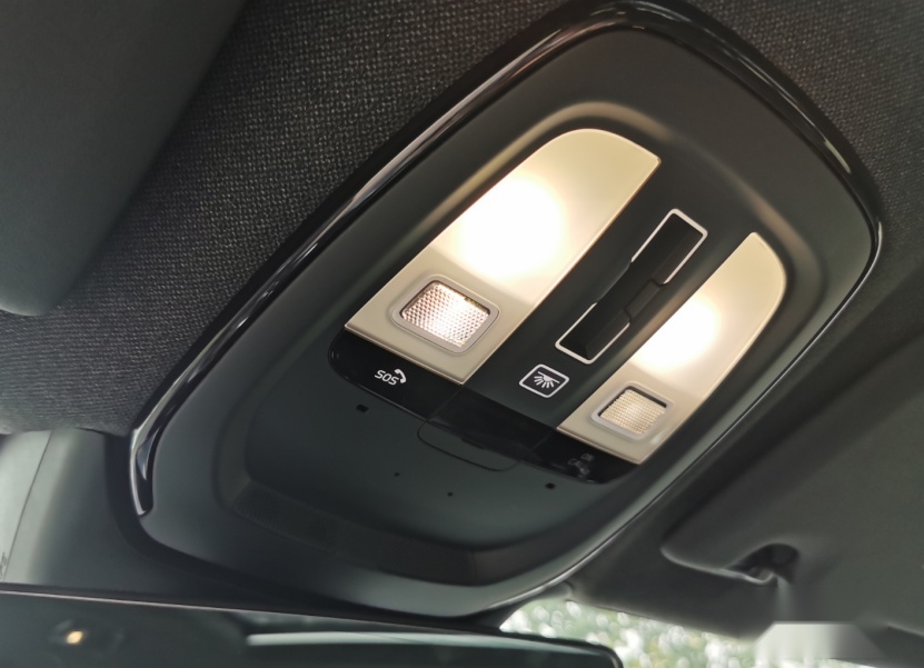

XC40 RECHARGE在这个部位则和Polestar 2看齐,换上了全触感操作,变得更简洁,也更有科技感。只是操作方式,多少需要花点时间来习惯。

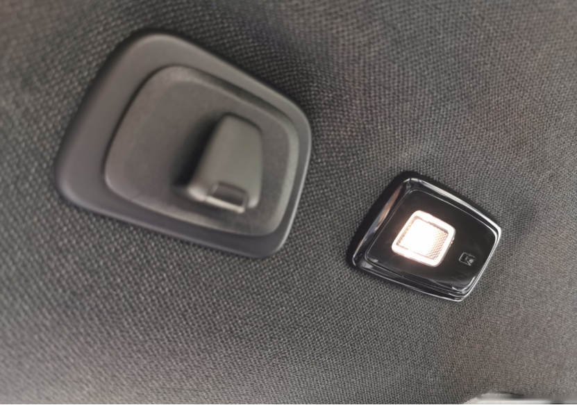

后排的照明灯,也随之变成了触感式。

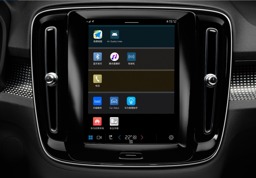

这套系统的亮点是,专门针对中国用户进行了定制化设计,系统内集成了华为、阿里、高德、科大讯飞、腾讯等应用服务商,其中通过和华为的合作,建立了一个车机应用商城,其中35个APP无需安装就可以使用,并且针对车机进行了优化。

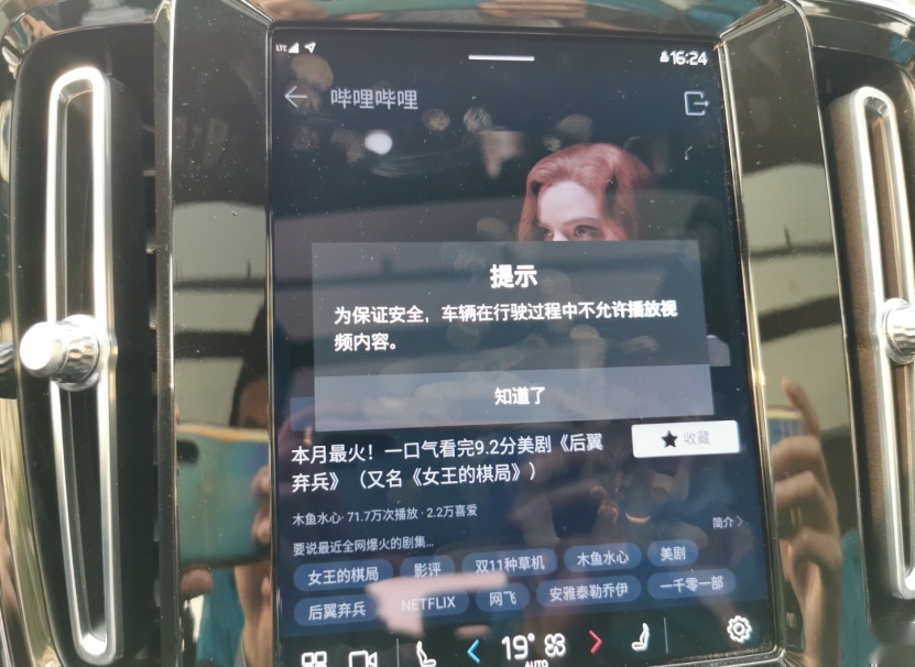

这套系统我没来得及充分体验,不过在上面发现哔哩哔哩的APP还是比较意外的,简单试了下,中控屏可以流畅地播放在线视频,不过只能在车辆完全静止的状态下才能播放,只要一起动,马上就会暂停。

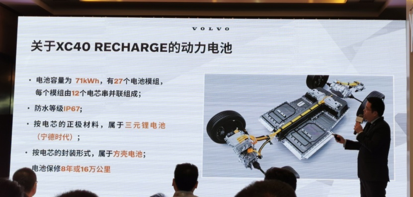

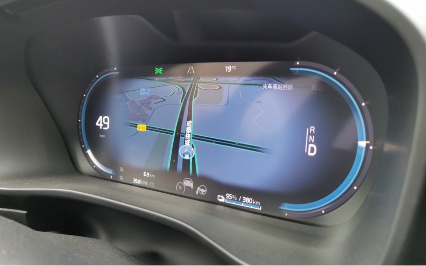

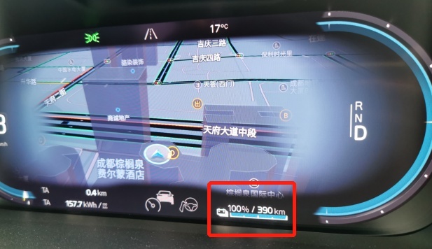

这款车的电池容量为71千瓦时,电芯是宁德时代的三元锂电池,NEDC工况下的续航续航为420公里,而我们在发车时,满电状态显示的续航里程为390公里。
当天试驾的路线,是由成都南部的棕榈泉费尔蒙酒店出发,经过普通市区道路、环线以及高速,抵达青城山景区的六善酒店,午饭、休整后,再按相似的路线返回。
驾驶过程中,在去青城山的路程中都是编队行驶,整体比较平稳,但续航里程的下降速度,还是超过了实际里程,但是差距不算太大。续航里程从390公里降至300公里时,实际行驶了70公里。

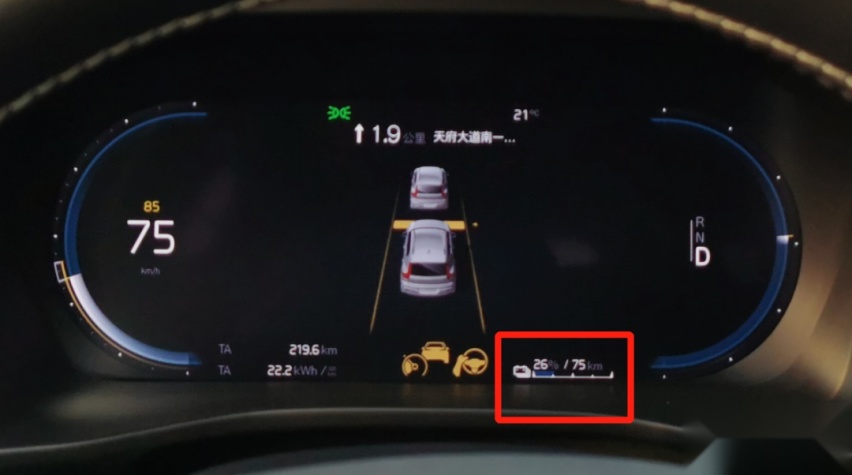

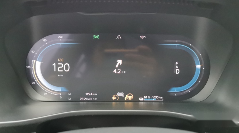

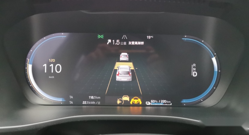

返程时是自由驾驶,为了体验性能和操控,我一路上频繁的深踩加速和刹车踏板,高速上也长时间保持在时速120公里的状态。这样的驾驶风格,对电动车续航是最不利的。
最终接近目的地时,电池电量降至26%,续航里程降至75公里,而实际的行驶里程基本达到220公里。

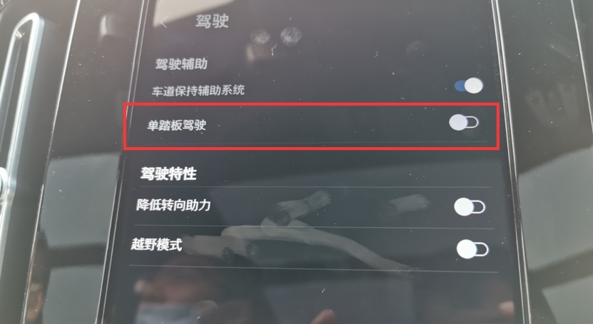

单踏板驾驶模式是亮点
单踏板驾驶模式可以在中控屏的设置菜单中开启,原理很简单,就是松开加速踏板时,动能回收系统会施加一个很强的制动力,相当于帮驾驶员踩了刹车,这样驾驶员需要减速或者刹停时,都可以完全摆脱掉对刹车踏板的操作。这种模式不是沃尔沃的首创,但好不好用就看各家调校的水平了。
XC40RECHARGE的单踏板驾驶模式已经做得非常细腻,高速状态下松掉加速踏板,车速会很快慢下来,而接近静止之前,制动力度又会逐渐变缓,避免车内乘客晕车。
匀速和制动的临界点,也很好掌握,市区路段跟车时,时不时的制动减速,可以通过轻微松开加速踏板来实现,和普通双踏板模式相比,就是从“轻踩刹车”变成了“慢松油门”。
试驾过程中,很多媒体发现XC40 RECHARGE缺了Autohold功能,这款车实际上是完全有这项功能的,只是将它集成到了单踏板驾驶模式中。

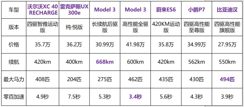

再说回这次活动的主角——XC40 RECHARGE,35.7万的售价很难用简单的便宜还是贵来衡量。因为目前市场上豪华品牌紧凑型纯电SUV其实屈指可数。最直接的竞品车型也就是雷克萨斯UX纯电版了,其售价为36.2-38.5万。
从定价上看XC40 RECHARGE似乎略有优势,但其实UX纯电版虽然续航也是400公里,但全系都是前置单电机车型,最大马力204匹、百公里加速仅为7.5秒。在性能上和XC40纯电版双电机四驱、408匹马力,百公里加速4.9秒的成绩,简直是相差甚远。所以这么看来,XC40 RECHARGE的定价还是很有优势的。
如果扩大竞品的范围,把Model 3、蔚来ES6、小鹏P7、比亚迪汉等都考虑进来,情况就又不太一样了。
首先,35.7万的价格,正好介于Model 3长续航后驱版和高性能全驱版的价格之间,加速成绩也基本位于两者之间,不过续航上,Model 3显然有着明显优势。
和蔚来ES6相比,两者的价格只差了1000块钱,续航上也十分接近,不同在于XC40 RECHARGE 加速更快、性能更好。而ES6因为是中型SUV,所以空间优势要大很多。
和小鹏P7、比亚迪汉比起来,无论是续航、性能、甚至是价格上,XC40 RECHARGE 都没有优势。当然,在品牌上,沃尔沃的美誉度和接受度还是要比小鹏和比亚迪强不少的。

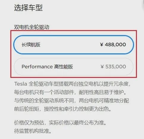

其实,这个级别的纯电SUV,一直有一款车呼声非常高,那就是Model Y。目前Model Y已经开始在国内测试,相信不久就会上市。不过目前只有两款全驱版车型开启了预售,售价高达48.8-53.5万。这个价格,我相信特斯拉一定是为之后的降价留下了空间。所以,即便未来其上市了,也不推荐马上买。
