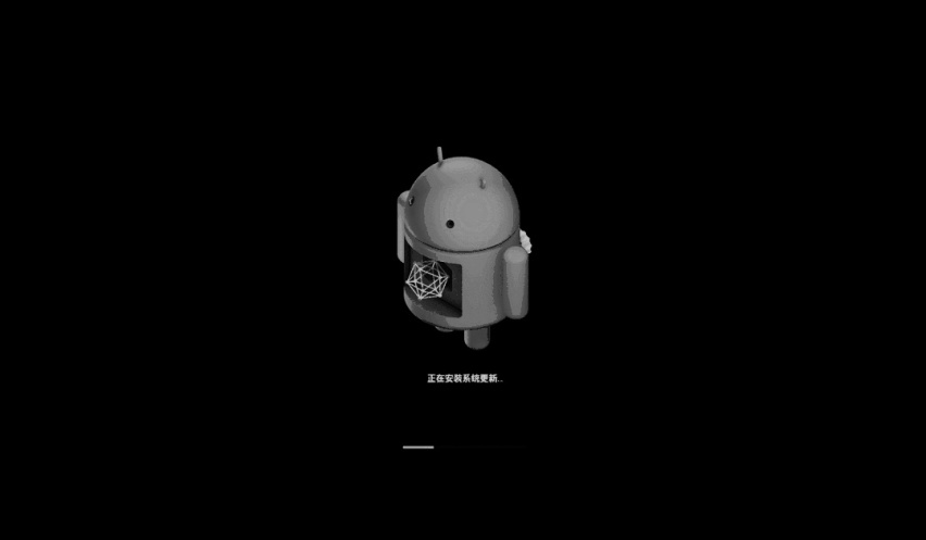

而当4G移动网络普及后,设备厂商就可以通过网络,把最新优化的系统或者固件打包直接推送给用户的设备,比如今天的电脑和智能手机,大家可能都收到过类似于“系统有更新,点击确认更新”这样的提示,按一下,重启,等待升级,然后就可以享受一些新的功能,或者解决了一些Bug,这就是OTA带来的好处。

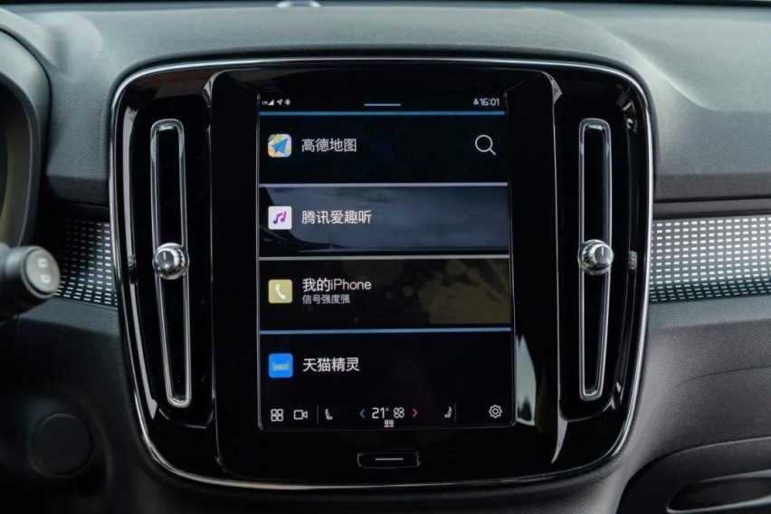

这样的升级,在汽车领域有一个专门的名称,叫SOTA,S代表的是软件(Software),顾名思义,SOTA就是通过网络,对车内的软件,比如地图、音乐等进行有限的更新,让车主可以享受最新版的软件系统。

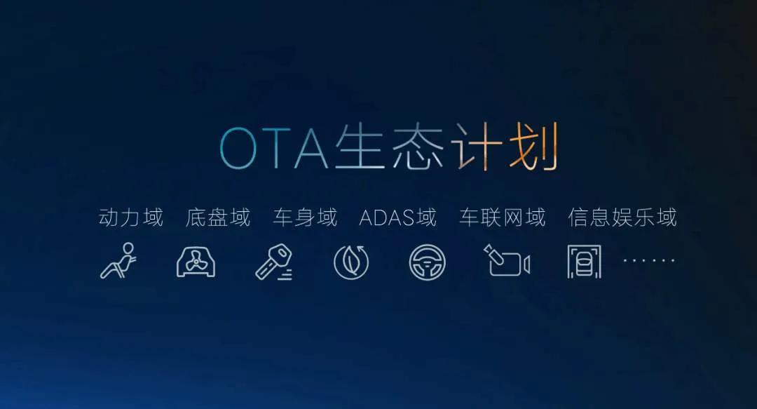

FOTA里的F代表的是固件(Firmware),在SOTA的基础上,FOTA还可以通过网络来更新车辆的固件系统,其中包括但不限于控制发动机/电动机、变速箱、底盘悬架等核心零部件的控制系统。也就是说,过去我们需要去4S店才能进行的专业性极高的系统升级,通过FOTA功能在车库,在路边,甚至开车时就可以完成。
这种固件级别更新在很多厂商的PPT上也被称为“整车OTA”。
