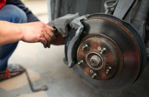

碟式刹车的车辆刹车异响主要原因有以下几种:
1、新车磨合:新车或者刚换的刹车盘片,会有一个磨合期,在磨合期内免不了会有一些异响,一般跑几百公里之后就会消除;
2、ABS系统的正常启动:急刹车的时候刹车踏板会有连续的“噔噔噔”的声音,有时还会有弹脚的现象,这说明ABS系统启动,是正常的声音;
3、刹车片出现金属硬点:刹车片内部会有一些细小的金属颗粒,轻踩刹车就会发出尖锐刺耳的声音,这种问题可以猛踩几脚刹车或者把刹车片拆下来重新打磨,或者直接换新;
4、刹车盘磨损严重。刹车盘的磨损会在盘的一圈形成比较深的凹槽,刹车片与凹槽边缘摩擦就会产生异响,一般建议换两次刹车片后就更换一次刹车盘;
5、刹车盘片之间有小石子或者水膜。比如走过石子路、风沙天气或者刚洗完车,多踩几脚刹车就好了,或者把小石子剔出来。

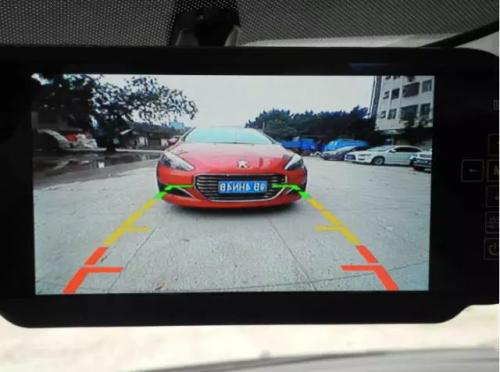

总之,倒车前应先看清车后情况,估计好倒车路线,确定倒车过程中车头是否会碰到障碍物。特别在方向盘转动幅度大时,汽车转向轮转弯半径大于后轮转弯半径,倒车时车头部位向外甩的幅度也大,这时一定要注意避免刮碰车头。该方法在靠右侧停车和倒车需要较长距离时更为合适。
需要注意的是,倒车时不要一直看着车后,确认车后安全的前提下,应不时观察左右侧倒车镜,注意障碍物与车身之间的距离,并据此利用方向盘来修正车身后退时的位置。
倒车时尽量不要加油门,控制好车速不要太快,安全第一。
