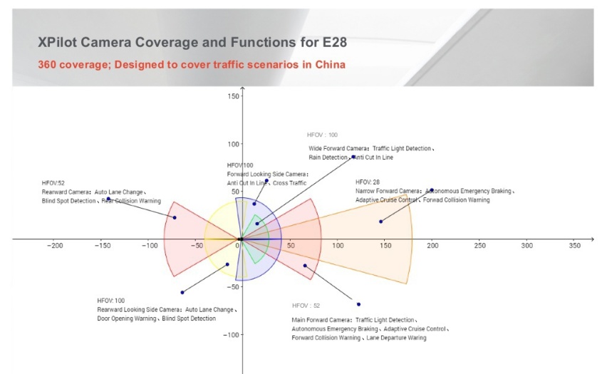

其中,正前方的三目摄像头(安装在前挡风玻璃上的三颗摄像头)均为2M像素,帧率15/60fps,按HFOV(Horizon Field of View)分为:
远距感知 HFOV 28:窄视角的前向摄像头,1828*948的分辨率,15fps,150m以上的路面情况,用于AEB(自动紧急刹车)、ACC(自适应巡航)和前向碰撞预警。
中距感知 HFOV 52:主前向摄像头,有效距离30-70米之间,用于交通信号灯检测(会看红绿灯)、AEB、ACC、前向碰撞预警和车道感知;
近距感知 HFOV 100:宽视角的前向摄像头,40米范围以内,用于交通信号灯检测(会看红绿灯、应该是辅助主前向摄像头的)、雨量检测(自动雨刮要靠它)和防加塞(看的角度更广)。
除了前向三目之外,P7左右车身分别安装有1颗侧视摄像头,尾部安装有一颗后视摄像头。
侧视摄像头,都是HFOV 100,1M像素, 30fps,分辨率457*237,用于防加塞和侧向车辆的检测。
后视侧边摄像头,用于ALC(自动变道)、开门预警和盲区检测;后向的摄像头,就一个HFOV 52,应该与前向的主摄像头一致,2M像素,帧率30fps,用于ALC、盲区检测和追尾预警。

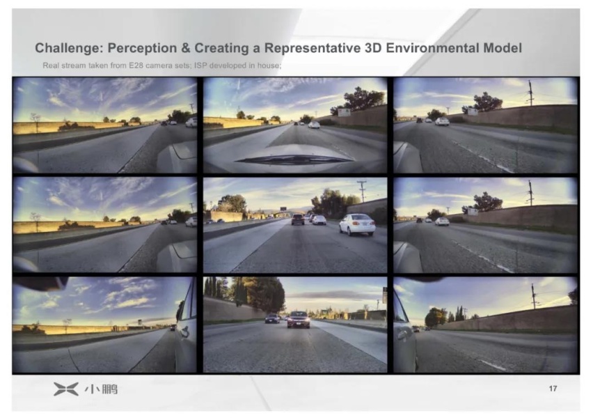

通过前向这些摄像头的融合感知,小鹏P7能做到360°全场景覆盖,而且它们视场角还有一点点的重叠,安全性更高。

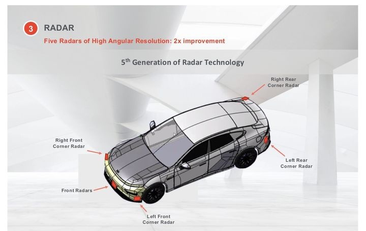

冗余感知上,小鹏P7全车共配置了5颗第五代毫米波雷达,分别在车头和车身四个角上(盲区检测、变道等感知)。
这里展开说一下小鹏P7搭载的5颗最新的第五代雷达技术,其相对第四代雷达提高了两倍角分辨率,同时安装更加方便。第五代雷达可以镶嵌到汽车包围里面,不像第四代要挖个洞,暴露在外面(蔚来EC6的毫米波雷达外置且暴露在在前格栅下方),更加安全美观。

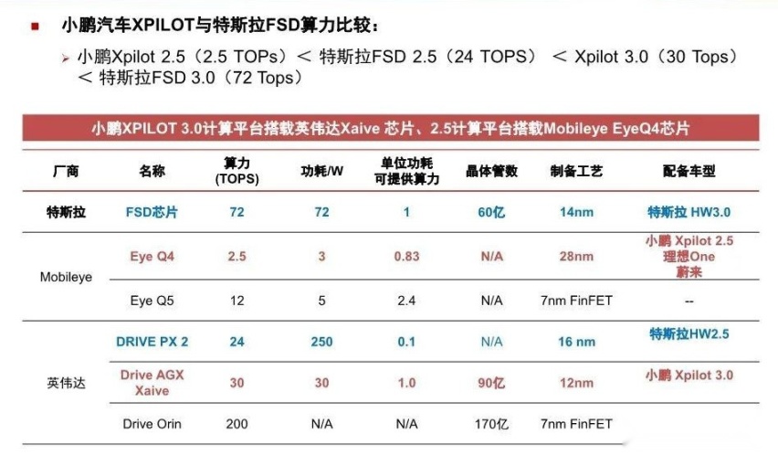

芯片算力方面:强大的感知整容则需要强大的计算能力支撑,小鹏P7采用了英伟达车载高性能SOC Xavier,提供高达30TOPS的计算。
这款计算平台是小鹏P7量产时,业界所能够买得到的最强的车载计算平台,算力比蔚来和理想搭载的Mobileye Eye Q4(2.5Tops)多出十倍有余。
总体来看,小鹏P7的感知硬件性能整体比特斯拉强一倍之上,但计算能力比最新特斯拉要低一倍。

计算能力上P7介于特斯拉第二代硬件和第三代硬件之间,P7是30TOPS,特斯拉第二代硬件的NVIDIA的Pascal芯片,提供10TOPS左右的计算能力,特斯拉的第三代硬件FSD芯片是70TOPS,但是这个只供特斯拉自己使用。所以,接下来制约小鹏P7不能够升级到更高级别自动驾驶等级的短板可能就是芯片算力。

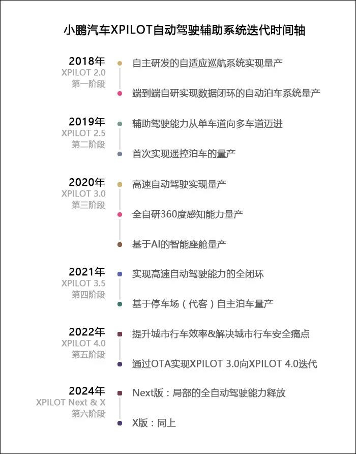

基于强大的感知硬件和计算力平台,小鹏P7上市就搭载了小鹏汽车自研的自动驾驶辅助软件系统——XPILOT(类似于特斯拉的AUTO Pilot)。在经历了多次递代更新之后,目前小鹏P7上已经匹配了最新的XPILOT 3.0版本,可以做到NGP高速自主导航驾驶(类似于特斯拉现在的NOA、蔚来的NOP等)。

面向未来,小鹏汽车还在在加码自动驾驶研发。小鹏汽车自动驾驶总裁吴新宙接受媒体时表示:“小鹏汽车其计划在2022年,开启XPILOT 4.0 面向城市的自动驾驶能力释放,包括提升城市行车效率、解决城市行车安全痛点。希望在2024、2025年这个节点上,能够做到L4的水平。”
