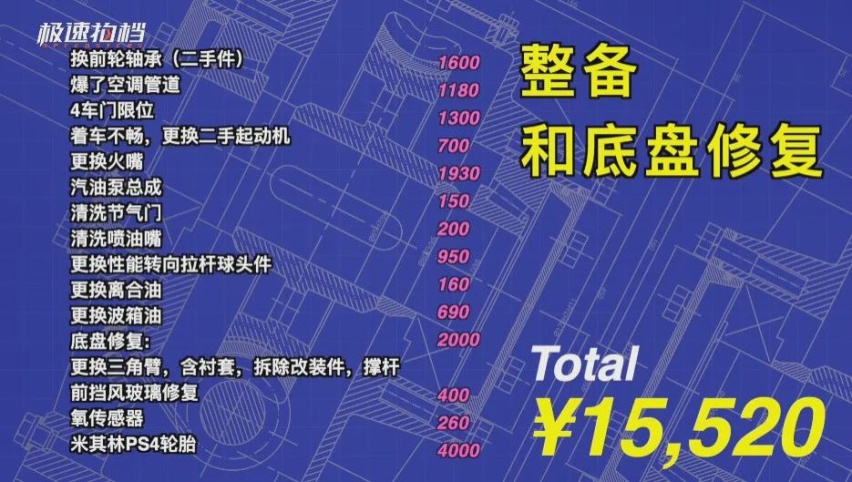

刚开回来,首要的任务就是完成油水、刹车皮等消耗件的更换,也要进行一些基础的检查。
买了台破二手日本车,修了6个月还不能上路....
主要目的是排除一些重大的安全隐患,毕竟不可能一下整备好,但这段时间内开着也要安全。而还没等到入厂,回家路上空调水管就先爆了…

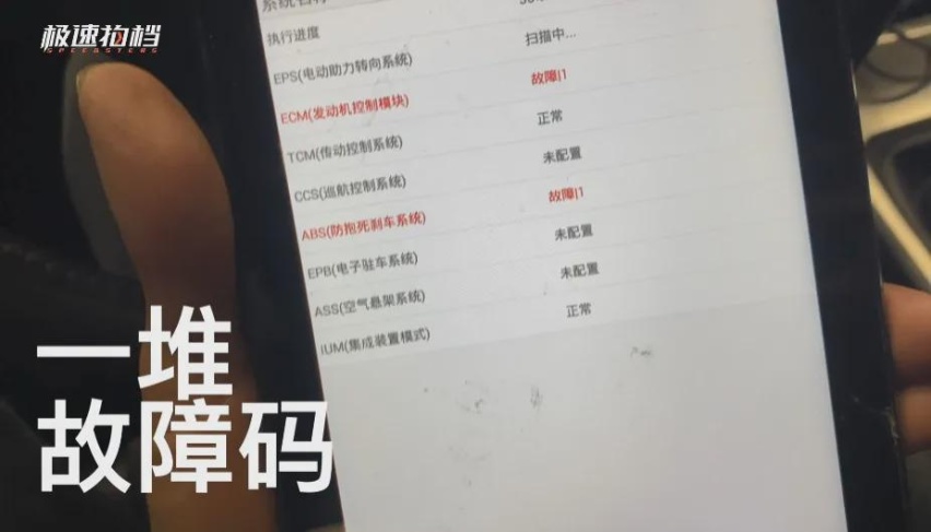

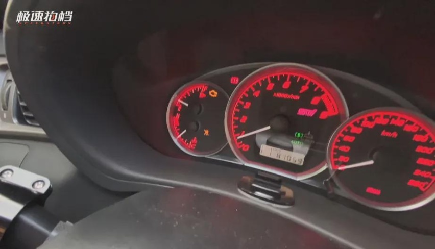

在这之间作为急性子的我,展现出极大的耐心!因为我确实切身感受着它在逐步变得更好!然而当反复修了2个多月,把车开回家却发现发动机灯又亮了的时候,我才意识到,这台车“斯巴鲁的部分”,经过专修店的整备已经好了不止一点。
但因为经过上几手随心所欲的改装,“STI的部分”非常不协调,且不断出现小问题,我才发现,我需要一个翼豹专修店!甚至是一个“STI专修店”,来帮我调出一台我想要的车。

而此时,进了好几趟厂的我已经开始有点疲倦,除了修车预算逐渐吃紧,一有空就跑修车厂,却始终感觉车子还是很不对劲,让我有种无力的感觉,我不知道该怎么修了!!甚至每次上车都默念:千万不要亮故障灯!

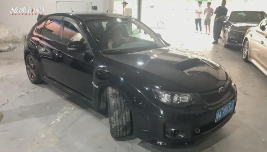

而初步试车后,恒哥给我发来一条信息“这台十代应该算遍体鳞伤。”

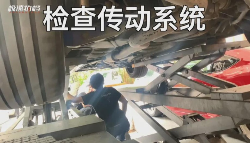

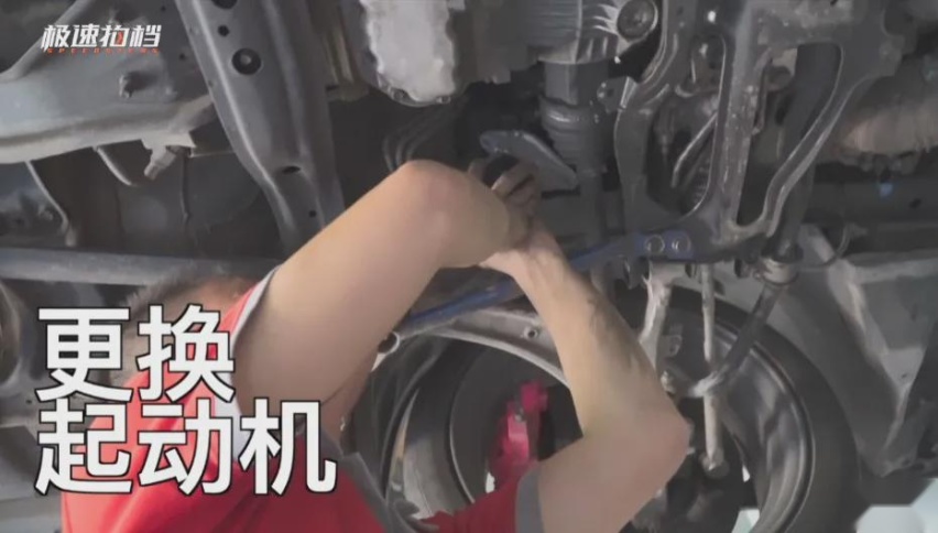

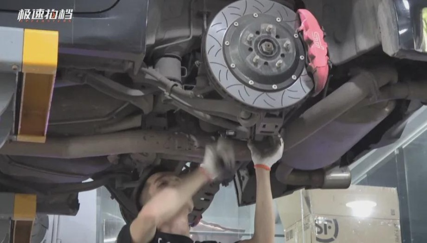

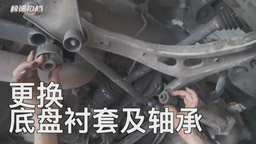

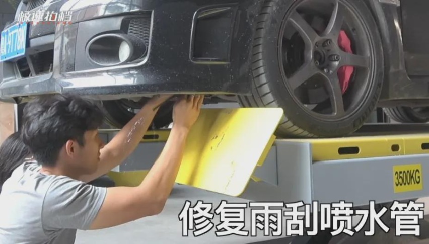

经过仔细检查,排气前段漏气,半轴漏油,右前避震漏油,断了一根拉杆,汽油调节阀泄压影响供油,车内线路乱七八糟,甚至刹车油管都开裂了。
整台车开起来,已经不是不精神可以形容,而发动机更需要细细调校,因为技师试完车只跟我说了三句“这台车太慢”。

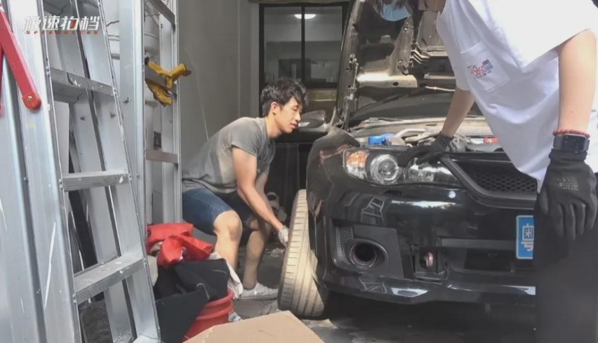

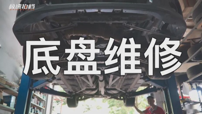

于是,将车留下,恒哥和技师们先解决简单的配件破损的问题。更换汽油调节阀,更换半轴,刹车油管…焊接排气解决漏气问题,再解决动力迟缓发力不畅的问题,最后再更换新的避震,继续进行底盘调校…
