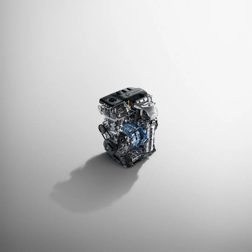

在2021款别克GL6上,搭载的是Ecotec 1.3T双喷射涡轮增压发动机+6速DSS智能变速箱的组合,另由48V电机、48V动力电池、电源管理模块等组成一套轻混系统。
就输出而言,这套混合动力系统综合输出最大额定功率为120kW,最大扭矩230Nm。值得一提的是,系统中的48V电机能够额外提供5~20Nm的扭矩,这就是为何要提综合扭矩的原因。

1.3T涡轮增压发动机
额定功率:
120kW(163hp)/5500rpm
净功率:
115kW(156 hp)/5500rpm
扭矩:
最大扭矩230Nm
1600-5200rpm持续输出90%峰值扭矩

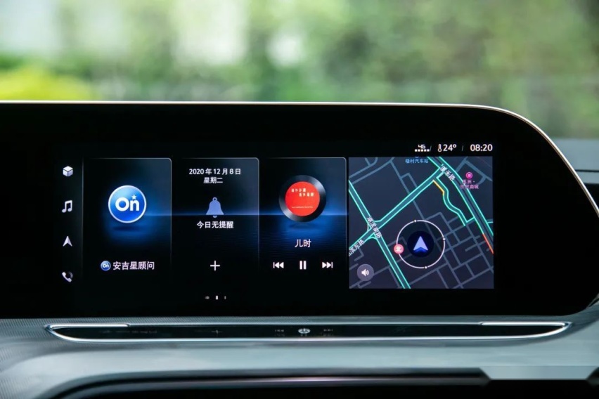

除了48V系统的植入,两块10.25英寸大液晶屏的出现,让小编有一种错入GL8的感觉,这个级别的MPV现在都这么拼?单屏分辨率达1920×720,图像清晰,关键是支持双屏联动,这是最有价值且符合逻辑的,其中包括媒体信息、电话信息及导航信息,在中控屏与仪表上同步显示。
如果屏幕算是硬件的话,那别克eConnect 3.0互联技术的应用算是软件上的重要迭代,eConnect 3.0已支持 OTA远程升级,主要包括包括车载娱乐、安吉星模块、智能驾驶控制模块、车身控制模块、博世iBooster电控制动助力器等,这在合资车里应该屈指可数的车型了。还有几个友善的配置包括,兼容Apple CarPlay和百度CarLife的两套车载系统,以及新增轻应用平台,通过场景式触发及卡片式交互方式,主动、快捷地将信息流呈现给用户,满足驾驶场景下的信息交互需求。
