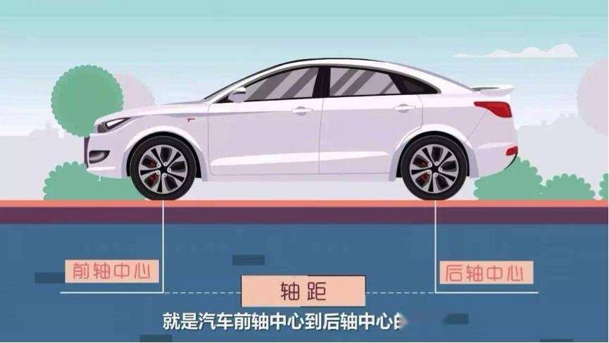

大部分汽车消费者在买车时更加关注一辆车的整体外观,所以他们可能对车身的长宽高更加敏感,至于轴距并不在他们的思考范围内。但还有那么一部分消费者会事先做做功课,他们对一些技术性的参数有了一定的了解,“轴距”这个概念就自然而然地进入了他们的认知范畴。今天就让我们抛开汽车厂家的宣传词和销售话术,很纯粹地来聊聊关于汽车轴距的话题。

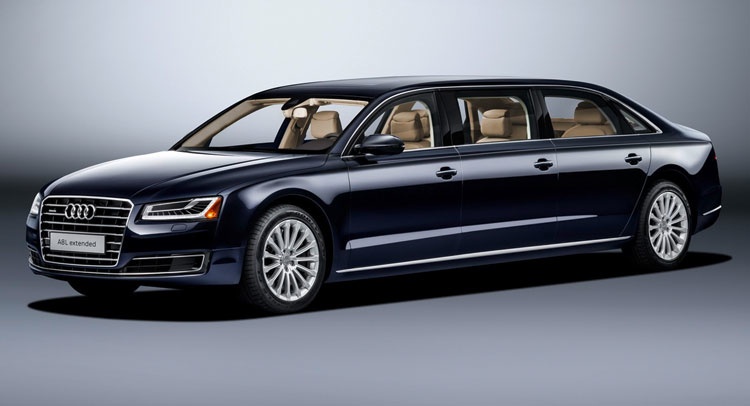

其实只要到网上搜索一下“汽车轴距”,就会跳出铺天盖地的信息。在很多汽车测评的视频里,主持人也经常会一辆车的轴距参数给予点评,因此大家对于轴距的了解已经算是比较脸谱化和标签化的了,比如“长轴距可以增加车内空间”,又或者“长轴距可以提升行驶平稳性”等等。对于一辆轿车而言,车内空间和舒适性又是消费者特别在意的两个重要属性,因此一个很长的轴距基本是所有轿车车主都想要追求的东西。

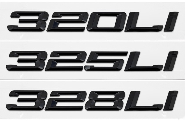

当然了,也有不少追求操控性的年轻车主对这种具有中国特色的长轴距版本车型不屑一顾,其中最典型的例子就是长轴版的宝马3系,他们的理由也很简单明了:长轴距的操控性不如短轴距,对于主打操控性的宝马3系而言长轴版是没有灵魂的。但如果再问他们深一点,为什么长轴距的操控就不好呢?很多人也许会这样回答你,比如长轴距的最小转弯半径偏大,转向不够灵活等等。这些说法看上去没什么问题,但真的过于浮于表面了,其实轴距对一辆车的影响并没有那么简单,甚至有时候你会发现一辆车所表现出来的驾驶特性未必和轴距有那么明显的关联,这到底是为什么呢?

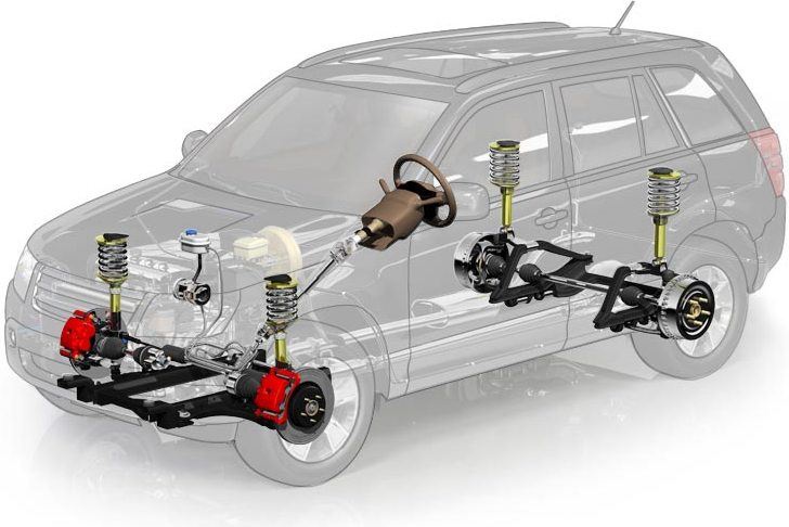

首先我们先搞清楚汽车的操控性到底指的是什么。其实你去翻任何一本汽车理论学的专业书籍,都找不到单独讲“操控性”的章节,因为操控性是个模糊的虚拟概念。我们在讨论民用车时讲的操控性其实指的是悬架系统、转向系统和制动系统三者的综合表现,而讨论赛车的操控性时则是和车轮的抓地极限紧密相关。不管如何定义“操控性”这个词,直接影响它的都是各种调教,即对悬架几何的调教、对转向机构敏感度的调教、对四轮制动力的调教等等。
